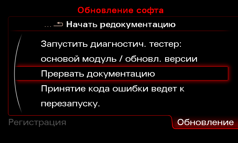

!!!!!!!! При самостоятельном обновлении прошивки, без ввода SVM кода у официального дилера, появляются ошибки (03175, 03276) в блоке 5F.!!!!
03276 - Проверить систему учета обновлений ПО
03175 - Недействительный набор данных
Методика устранения данных ошибок:
Удаление ошибки 03175 после обновлении прошивки MMI
1 Войти в скрытое меню. (После обновления прошивки меню нужно заново активировать).
2 car/carmenuoperation
3 Увеличение все характеристики на 1. Три "страницы" (перед этим сделайте фото).
4 Перезапуск MMI. На появившуюся картинку на экране MMI не обращаем внимание.
5 Удалить 03175 ошибку.
6 Открываем снова "Скрытое меню".
7 car/carmenuoperation
8 Каждое значение на -1 (исходные значения).
9 Перезапуск MMI
10 Проверить ошибку.

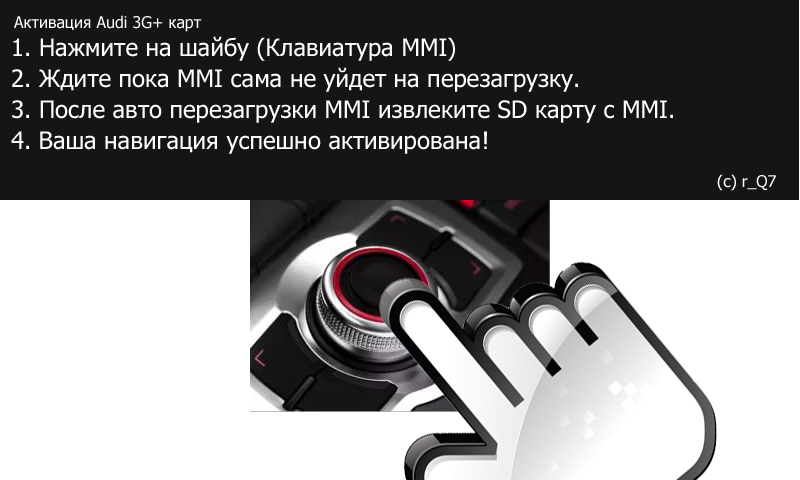

Лицензия Карточка SD 6.24.2 8R0060884ED Активатор
Общий объем карт 30,4 ГБ. Если столько не входит SD карту, удаляем "ненужные" папки.
5. Переходные карты 2017/2018г. AUDI MMI 3G Plus [HN +] MAPS 2017/2018 [6.25.3] 8R0060884EM . Необходима версия прошивки K0942_х.
Скачиваем карты 6.25.3 8R0060884EM :
AudiMaps_6.25.3.part1.rar
AudiMaps_6.25.3.part2.rar
Активатор карт Пароль r_Q7

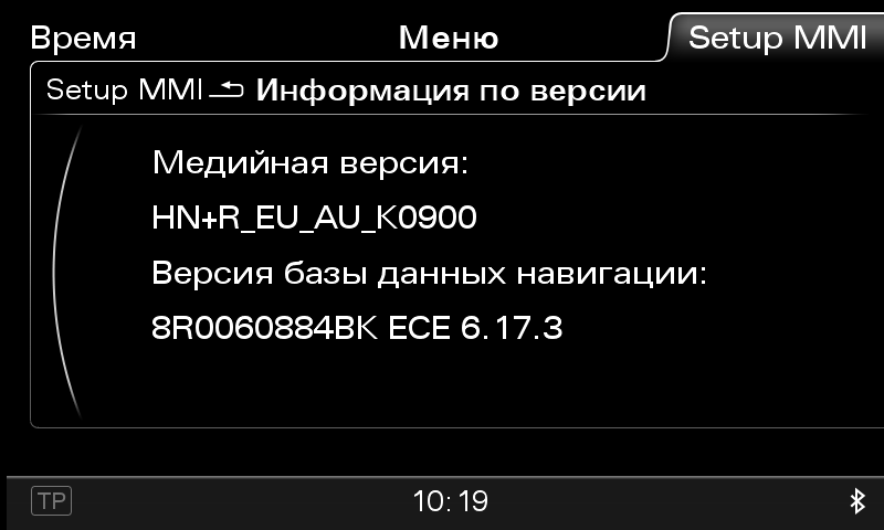

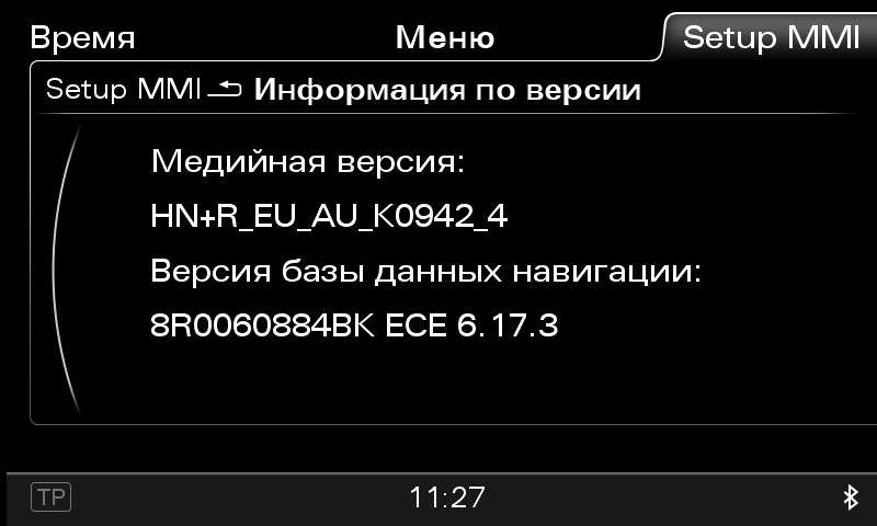

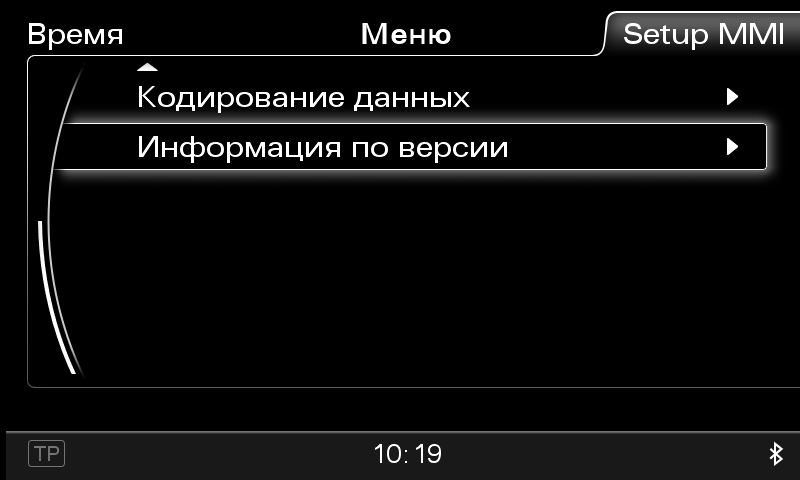

Как узнать какая навигация у меня установлена?
Проверьте информацию по версии Вашей системы и сверьтесь с информацией ниже:
MMI 2G: SW: XX-XX XX.X.X XXXX
MMI 3G Low/Basic: BNav_XX_XXXXX
MMI 3G High: HNav_XX_XXXXX
MMI 3G+: HN+_XX_XXXXX или HN+R_XX_XXXXX
MMI RMC: RMC_XX_XXXXX

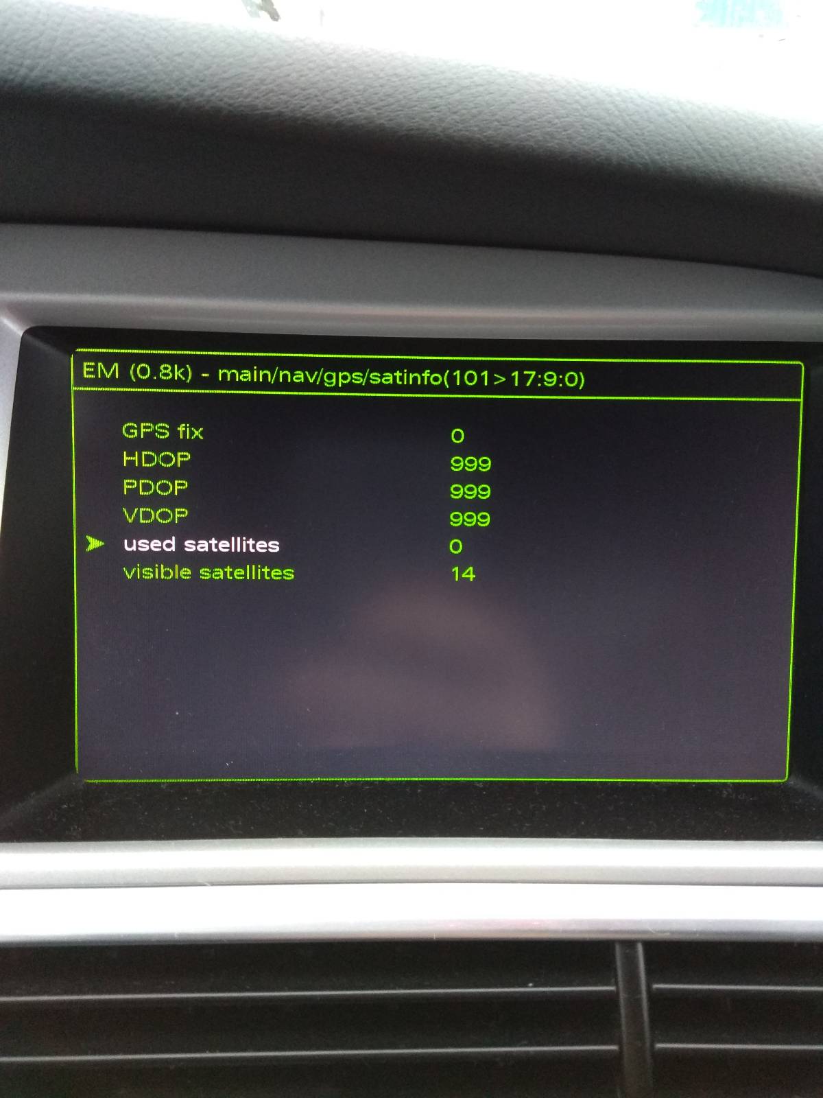

Здравствуйте.
Прошу помощи. Навигация перестала видеть спутники. Грешил на штатную антенну. Подключил китайскую, 100% исправную антенну, которую раньше, ради спортивного интереса, тестировал на своем авто. Результат тоже нулевой. Подскажите, куда копать, или человека, который может помочь.
Штатная навигация Audi MMI 3G
Сообщение Паша » 18 янв 2018, 10:32
Poman75, компьютером ошибки почитайте. Обычно пишет какой элемент системы неисправен.

В том то и дело - ошибок нет. Напряжение на штекере GPS антенны, как и положено, 5 вольт. В
инженерном меню рисует 14 видимых спутников и 0 используемых. Подозреваю,
что ошибка системная.
Хочу перепрошить мми, но установлена последняя версия, а как сделать откат, именно на MMI 3g, нигде нагуглить не могу. С mmi 2g было понятно, через бутлоадер, а как здесь - неизвестно. Может кто знает, дайте ссылку.

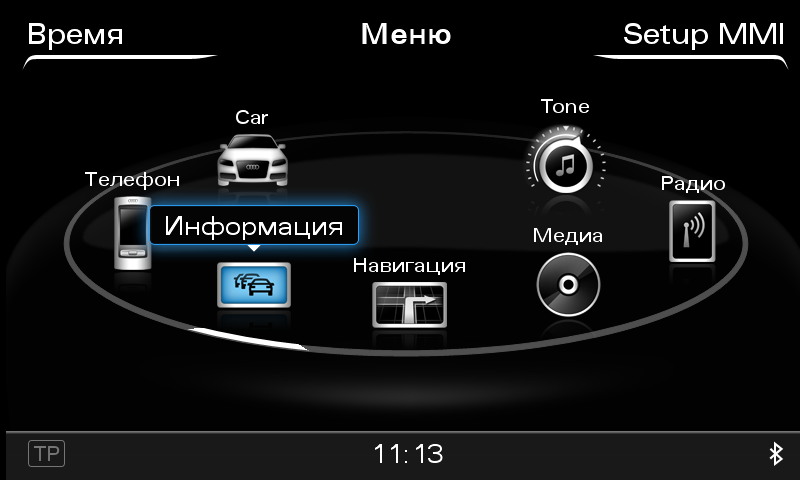

Для начала узнал какая версия установлена. Для этого в режиме "карусели" -> Setup MMI -> Информация по версии:
Смотрим пункт "Медийная версия" и видим в конце цифры 0770:
Это и есть версия прошивки. Как видите версия софта (прошивки) MMI была еще заводская с буквой "P":

Проверяем какая версия установлена: в режиме "карусели" -> Setup MMI -> Информация по версии:
Смотрим пункт "Версия базы данных навигации" и видим в конце цифры 6.17.3. Это и есть версия установленных карт.
Yusg писал(а):Источник цитаты 8R0 051 884 BK/8R0 060 884 BK ECE 6.17.3 Европа 2014
Но на дворе уже 2018 год. Поэтому карты этого года и будем ставить. Актуальная на сегодняшний день версия: 2017/2018 6.25.3 8R0051884EM. Ссылки для скачивания (общий объем 20,23 Гб):

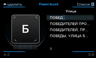

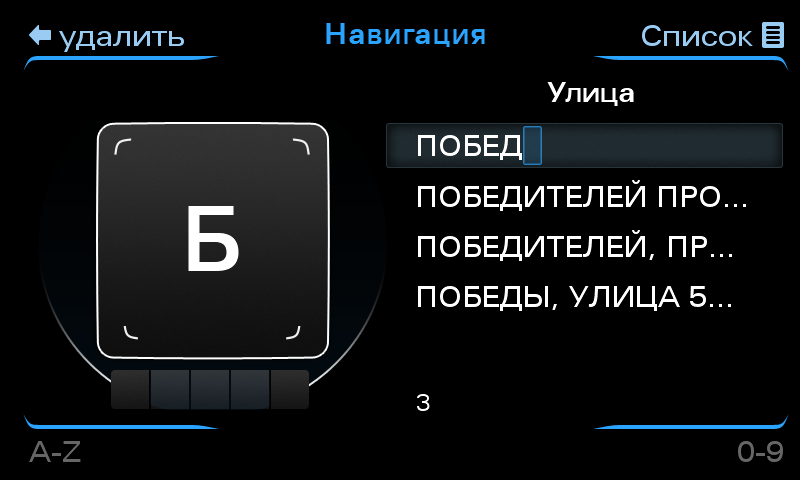

Поиск с джойстика в транслите и с помощью тач-панели по-русски:
Но радость не долгая была. Буквально через пару минут карта отключилась. Нужно активировать навигацию. Вынимаем карту памяти с обновлением и берем вторую карточку, со скриптом. Устанавливаем ее в первый слот и ждем около 30 секунд. Должна появится картинка на экране MMI
Нажимаем на крутелку и ждем пока система сама перезагрузиться. После того как MMI начнет перезагрузку извлекаем SD карту из слота MMI. Карты должны активироваться и снова будут отображаться на экране.

Ошибки, первые ошибки записались в блок 5F моей ласточки:
 Ошибки после обновления
Адрес 5F: Электроника информирования Label: 4E0-035-6xx-5F.clb
Номер блока управления: 4G0 035 666 P HW: 4G0 035 666 H
Компонент и/или версия: H-BN-EU H52 1034
Кодировка: 050100010003A1EF0DB0EB3E00000003E80101020000000000
Код мастерской: WSC 02391 785 00200
VCID: 356B07329C052A898CD-8060
4 Найдены неисправности:
03276 - Проверить Система учета обновлений ПО
000 - -
Стоп-кадр:
Статус неисправности: 01100000

Ошибка 03276 связана, с тем что обновление не "задокументировано" не введен код SVM у дилера, это именно тот момент, когда в конце обновления мы нажимали "Прервать документацию". Решение по удалению достаточно простое, для этого нам необходимо подключиться VAG-COM:
[5F - Центральная электроника] -> [Адаптация - 10] -> Канал 15 -> Читать
В поле "Счетчик" (слева вверху) будет значение, запоминаем его! Далее заходим на страницу калькулятора (ссылка), вводим сохраненное значение из счетчика, нажимаем символ ^ (крайняя правая колонка символов), далее вводим 51666 и нажимаем = получаем значение из калькулятора! Пример: значение из счетчика ^ 51666 = значение калькулятора. Вписываем значение из калькулятора в поле "новое значение" 15 канала -> Тест -> Сохранить.
Ошибка 03623 связана с наличием старых ключей несоответствующих новым картам. Для ее устранения, необходимо удалить старые предыдущие ключи из MMI с помощью скрипта Audi MMI 3G FSC Removal Script (Скачать). Как пользоваться скриптом я расписал чуть выше на примере скрипта для активации карт.
Оставшиеся две ошибки просто стираем как обычно. Вот теперь всё! 8-)

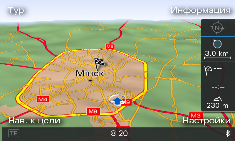

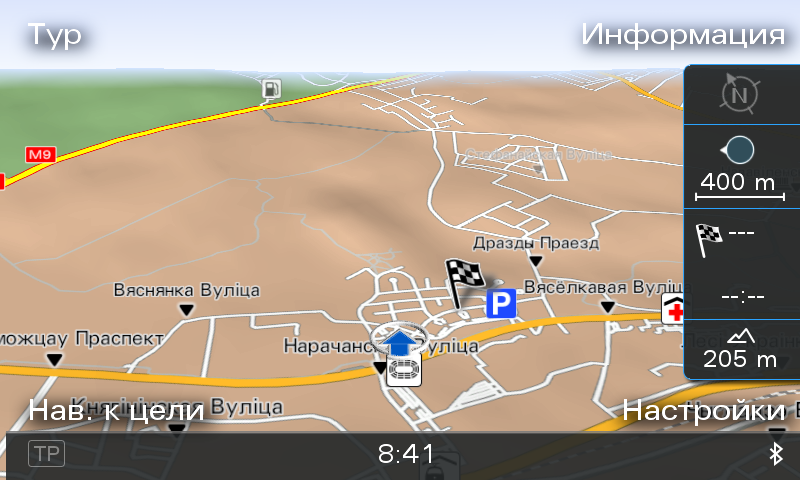

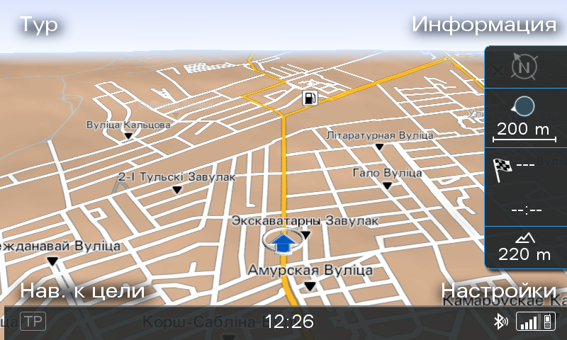

Хочу более подробно рассказать про карты Беларуси, которые появились совсем недавно. Про обновление я писал выше в этой теме. Специально, а иногда и по необходимости, т.к. не знал где находится нужная улица в Минске, я пользовался штатной навигацией до пункта назначения. Столица Беларуси выглядит так:

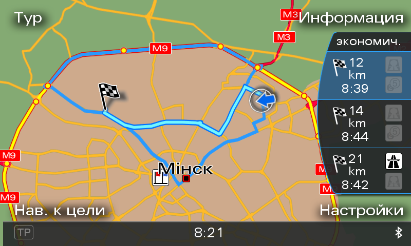

Навигатор предлагает три варианта маршрута (если это возможно), отличающиеся по времени и расстоянию. Наглядно всегда понятно что из себя представляет каждый и водителю требуется просто сделать выбор главным "колесиком":

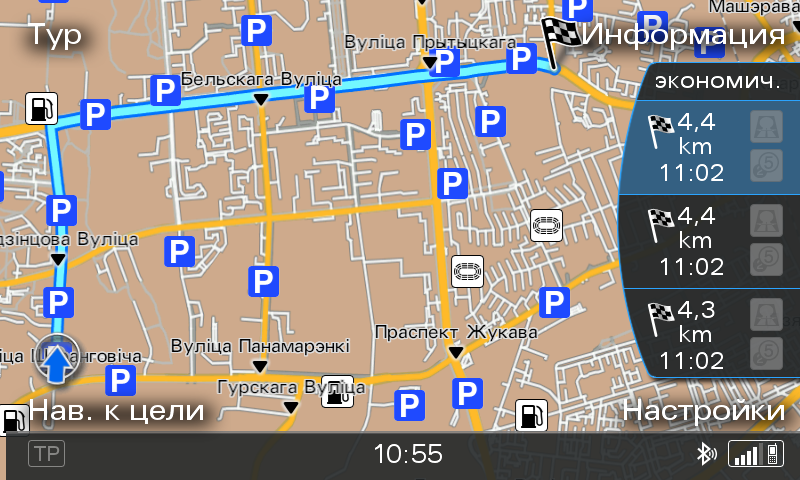

На карте можно настроить отображение различных объектов дорожной инфраструктуры: АЗС, парковки, магазины, достопримечательности и т.п.

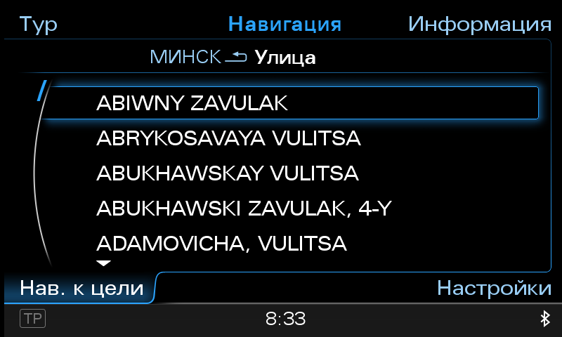

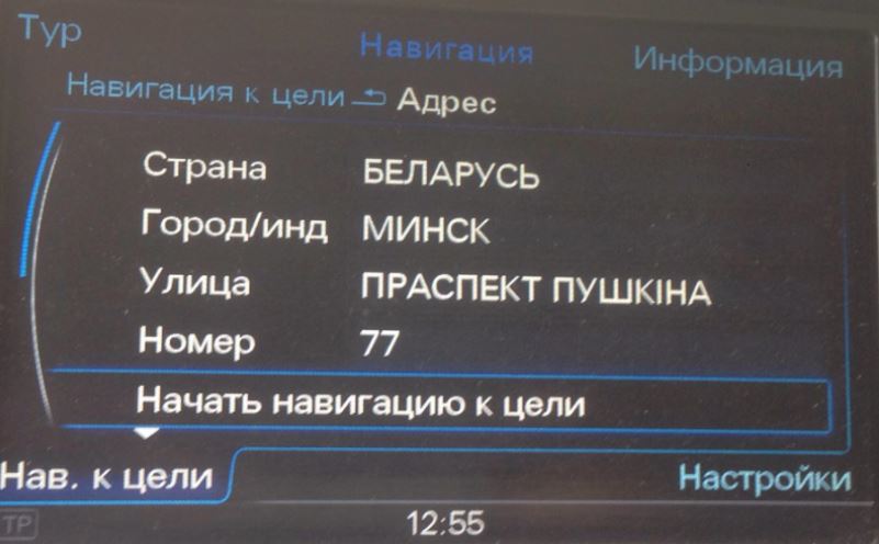

Как я упоминал выше и уже даже успели переспросить - номеров домов нет. Улицы в столице прорисованы почти все:
При выборе улицы навигатор ведет к ее ближайшему краю и сообщает что мы прибыли в место назначения. Крупные города и населенные пункты Беларуси тоже присутствуют, улицы обозначены. Нет совсем маленьких поселков и деревушек, что говорит о том, что карта еще в работе.
Подводя итог, могу сказать что штатная навигация на автомобилях Audi поколения 4G довольно уверенно шагнула вперед, на встречу к белорусам. Появление номеров домов - вопрос времени. Из недостатков вижу по Минску такие ошибки, как одностороннее движение и левые повороты. Не всегда навигатор знает что в конкретном месте движение или маневр запрещены и настойчиво предлагает двигаться с нарушением ПДД. Однако опытный водитель принимает верное решение, а система навигации перепрокладывает маршрут с учетом изменившейся обстановки.
