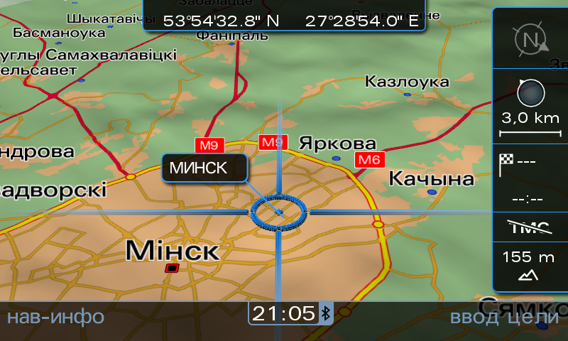

!!!!! В MMI Navigation/ MMI 3G basic-nav карты навигации отображаются в формате 2D (2-х мерном) в ММI 3G high/Plus карты навигации отображаются в формате 3D (3-х мерном).

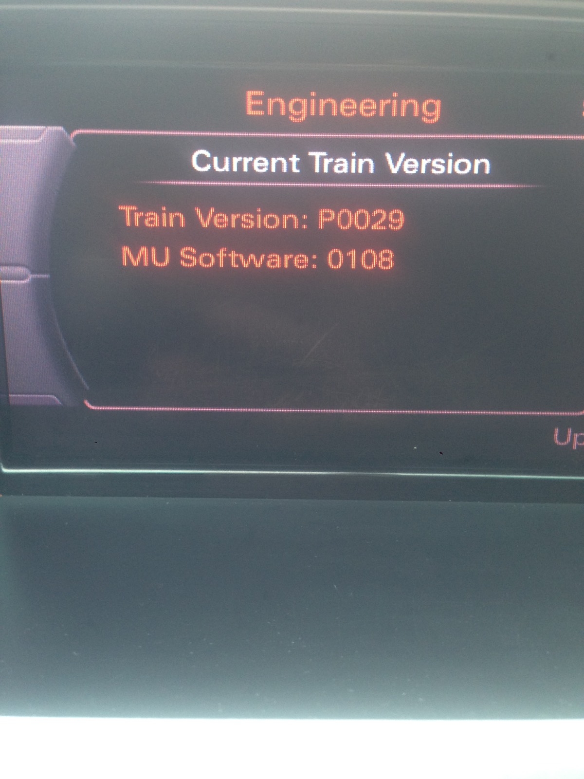

Версии программного обеспечения для MMI 3G:
Для MMI 3G basic :
BNav_EU_P0022_D1 Европа
BNav_EU_P0029_D1 Европа
BNav_EU_P0054_D1 Европа Основной
BNav_EU_P0206_D1 Европа
BNav_EU_K0031_2_D1 Европа Основной
BNav_EU_K0070_2_D1 Европа 2011 MMI 3G Basic Plus
BNav_EU_K0206_2_D1 Европа 2012 MMI 3G Basic Plus
BNav_EU_K_0256 ЕС Европа 2013 MMI 3G Basic Plus
BNav_EU_K_0257 ЕС Европа 2014 MMI 3G Basic Plus
BNav_EU_K_0260 ЕС Европа 20 MMI 3G Basic Plus
(где буква P означает - версия поставляемая с автомобилем (базовая версия установленная на заводе), К - версия обновления )

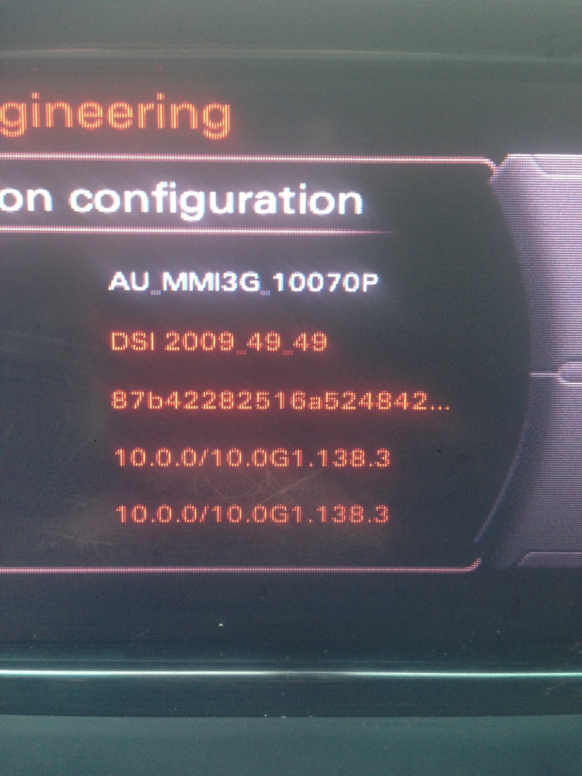

Подробная (пошаговая) инструкция по обновлению версий и установке карт:
MMI 3G Navigation basic
MMI 3G Navigation high/plus
Оригинальная инструкция по установке
Оригинальные версии прошивок, карт

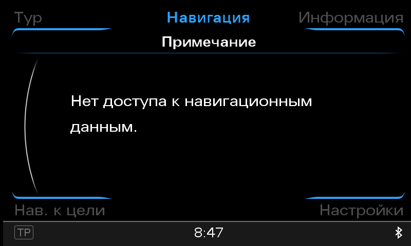

!!!!!!!! При самостоятельном обновлении прошивки, без ввода SVM кода у официального дилера, появляются ошибки (03175, 03276) в блоке 5F.!!!!
03276 - Проверить систему учета обновлений ПО
03175 - Недействительный набор данных
Методика устранения данных ошибок:

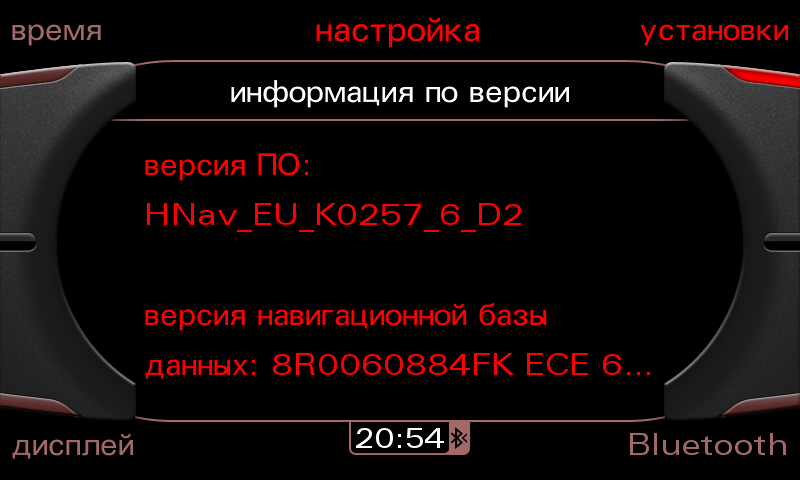

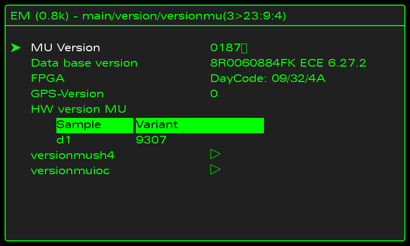

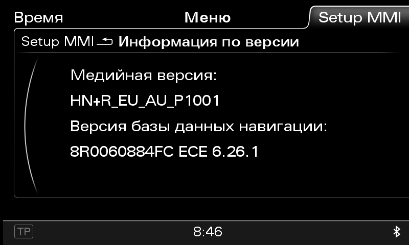

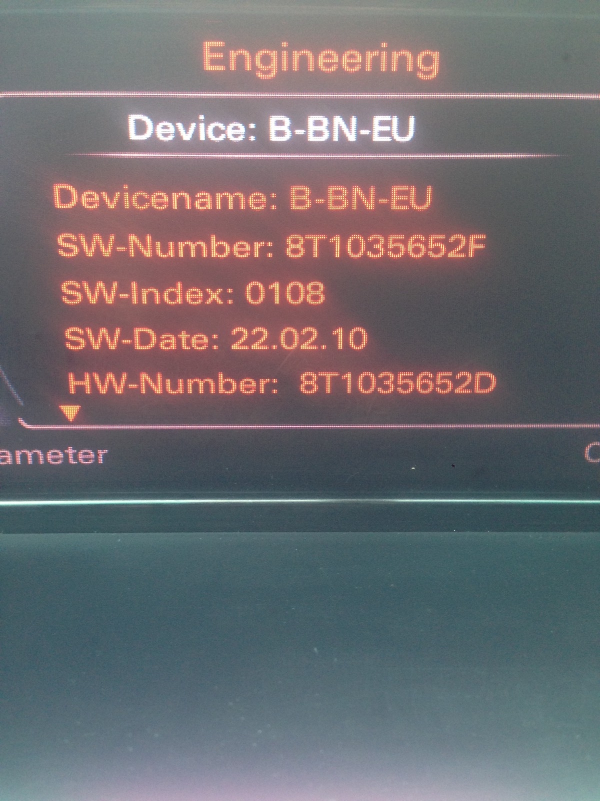

Как узнать какая навигация у меня установлена?
Проверьте информацию по версии Вашей системы и сверьтесь с информацией ниже:
MMI 2G: SW: XX-XX XX.X.X XXXX
MMI 3G Low/Basic: BNav_XX_XXXXX
MMI 3G High: HNav_XX_XXXXX
MMI 3G+: HN+_XX_XXXXX или HN+R_XX_XXXXX
MMI RMC: RMC_XX_XXXXX

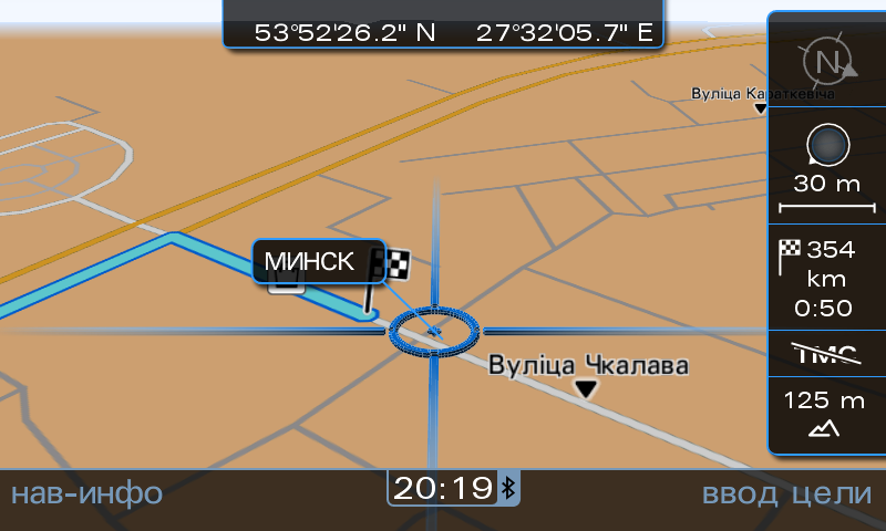

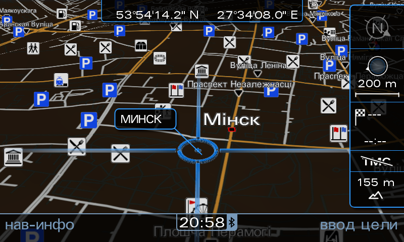

Сообщение Poman75 » 03 мар 2017, 14:22

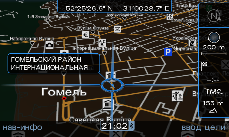

Переустановил карты, все заработало без проблем. Х. З. В чем была причина. Активатор переустанавливать не пришлось, даже после того как я снес карты через инженерку.
Покатался по Минску. Карты сырые, на перекрестках, где нет левого поворота, лихо прокладывает маршрут налево. Ну, и без нумерации домов это пока еще полунавигация. Так что ждем версию 2018.

подскажите, для установки карт 2017 года последняя версия прошивки ставится только на 3G Plus (Прошивка 8R0906961FB (HN + R_EU_AU_K0942_4)) или на 3G High тоже? судя по названию она вроде для Plus...
вопрос более не актуален, т.к. нашел скрин с последними картами и прошивкой К0257.6 на 3G High

Сообщение Denis9 » 12 окт 2017, 16:00

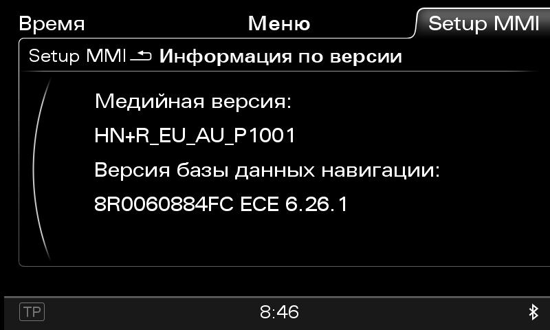

Добрый день. Подскажите, нужно ли мне обновлять прошивку?
Отправлено спустя 1 минуту 34 секунды:
Или можно сразу устанавливать карты?
Штатная навигация Audi MMI 3G
Сообщение Yusg » 12 окт 2017, 16:16
Denis9 писал(а):Источник цитаты Добрый день. Подскажите, нужно ли мне обновлять прошивку?
Для начала, установите русский язык.
У вас стоит родная версия прошивки P0029 на которой будут работать только карты которые шли вместе с авто при покупке.
Следовательно, устанавливаем прошивки в следующей последовательности: K0031(8R0906961AA) , K0070(8R0906961AH) , K0206(8R0906961BD) , K0257(8R0906961DK) , K0260(8R0906961DP). А только потом ставим карты 2017года.
Denis9
Сообщений: 8
Зарегистрирован: 24 апр 2011, 12:14
Авто: A4 2,0TDI
Сообщение Denis9 » 12 окт 2017, 16:44
Yusg писал(а):Источник цитаты
Спасибо за ответ.
У меня русский стоит.
Остаётся только прошивки поменять?
