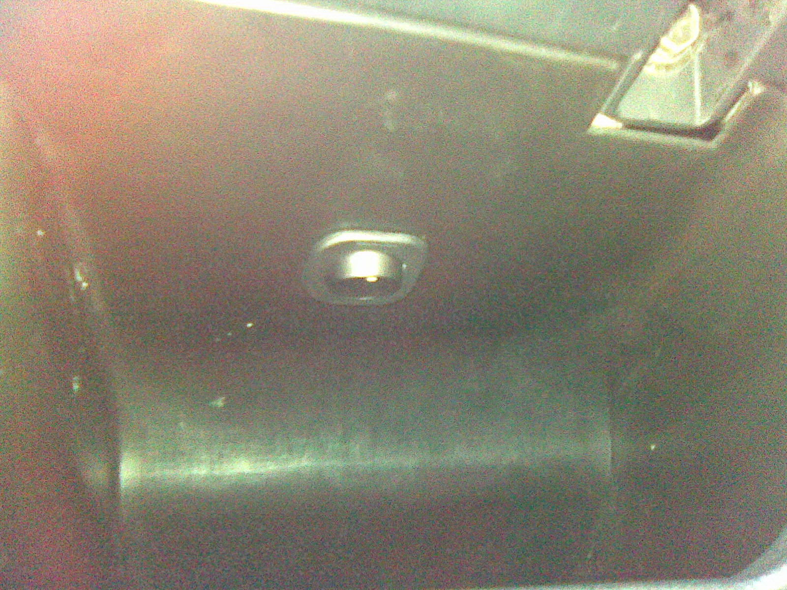

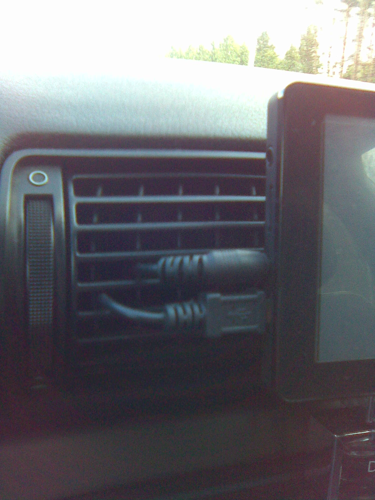

Сообщение Rezaka™ » 25 май 2011, 23:42
SoberAnd, сфоткал сегодня, только на телефон, так что какчество не ахти :cry: Решетки центральные достаются легко, надо просто потянуть на себя посильнее, единственное что придется полностью разобрать левую чтобы разъем просунуть. Далее в воздуховоде внутри с левой стороны была просверлена шуруповертом небольшая дырочка, и провод благополучно проведен к предохранителям, откуда и был присоединен к "+" и "-". Также еще поставил выключатель на все это дело, который был красиво врезан в нише для ног у водителя :good:

Rezaka™, опиши, please, подробнее как ты к бортовой сети авто подключал навик. А то я в электрике не очень... :)
Сообщение Rezaka™ » 08 июн 2011, 00:26
SoberAnd, ну как как :D снял нижнюю нишу над ногами у водителя которая, нашел под предохранителями "+ 12В" и "-", они там даже болтиками прикручены, так что резать ничего не пришлось. Припаял "-" напрямую к разъему для прикуривателя к кабелю зарядки, а "+" пустил через выключатель, т.к. внутри разъема предохранитель уже стоит то больше никаких не ставил.
