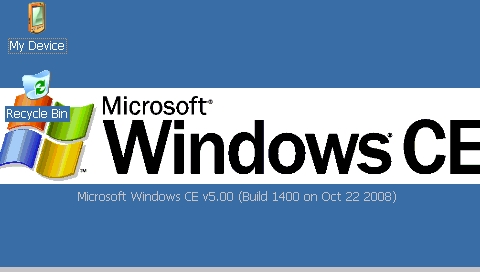

Может кто имеет опыт полной перепрошивки GPS-навигатора GoClever 4384FMBT? Девайс завис и после Reset'а перестал згаружаться, выходит в сеанс Windows CE:
Сбой прошивки GPS-навигатор GoClever 4384FMBT
Обычная перепрошивка не проходит, вернее после перепрошивки зависает и ви-и-и-и-сит на 100% выполнении перепрошития. После Reset'а идёт загрузка, появляется заставка и зави-и-и-исает.
Несколько раз перепрошивал - результат одинаковый.
Опыт в частичной перепрошивке есть - раньше было всё ок.
Предполагаю, что полная перепрошивка поможет. Лень ехать в мастерскую.
Есть какие мысли?
Сообщение Rezaka™ » 19 дек 2010, 01:59
Игорь писал(а):Есть какие мысли?
Навител запускать вручную из оболочки WinCE через Explorer :wink_NG:
Сообщение Игорь » 19 дек 2010, 02:21
Не получается - можно было только свойства экрана открыть.
После многократных потыток частичных перепрошивок и попыток запустить полную перепрошивку я плюнул на это дело. Надоело.
Правда рядом лежал и соблазнял на эксперимент с полной прошивкой исправный 4384FM брата. Возможно я неправильно запускаю полную прошивку. В последний момент отказался от эксперимента.
Сообщение Паша » 20 дек 2010, 17:38
Игорь, была похожая проблема. Мои старания перепрошить самому с флешки принесли аналогичный результат - вис на 100%. Приехал Леша, забрал нави а на следующий день привез. С его слов - слетела прошивка из-за ломаного навитела. В офисе решается за 5 минут. Вот так.
Сообщение Игорь » 20 дек 2010, 17:57
О, :yahoo: уже информация! Паша, спасибо!
Паша писал(а):... С его слов - слетела прошивка из-за ломаного навитела.
А вот это :shock: забавно - у меня лицензионный НН и карты лицензионные.
