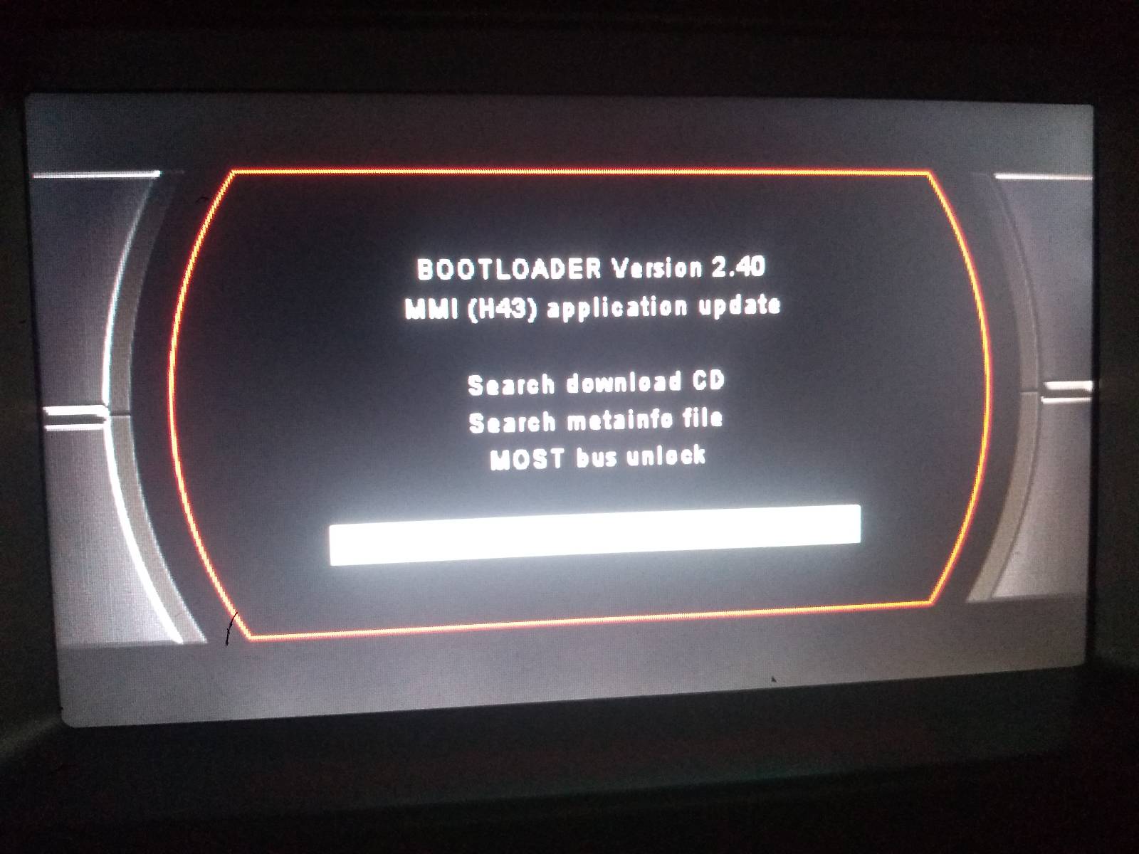

Сообщение goshik291 » 07 дек 2019, 23:12
Всем здравствуйте. такая же проблема с руками и головой. знал что не надо трогать bootloader. но проблема была в самом mmi. при прослушивании радио или CD или ввести адрес в навигаторе. всё выше перечисленное работало с перебоями. 1минуту (допустим радио) работало потом проподал звук и через секунд 5 опять всё начинало работать. так было и с cd и navy. в навигаторе даже адрес не успевал записать. всё сбрасывалось.прочитав кучу форумов решился на это неумный шаг :facepalm: . записал кучу дисков в разных форматах и на разных скоростях. пишет или metainfo не наиден или search metainfo file и ниже MOST bus unlock. кто подскажет что делать? при MOST bus unlock MMI постоянно перезагружается.
Отправлено спустя 1 минуту 54 секунды:
p.s. версию прошивки не знаю :facepalm:

Живу в испании. Bluetooth в комлектации имеется, но не работает. телефон тоже глюченый. пробовал диски только до версии 4220. может попробовать следующие версии?
Сообщение hp_unit » 09 дек 2019, 12:18
goshik291 писал(а):Источник цитаты может попробовать следующие версии?
для начала подключите диагностику и посмотрите нет ли обрыва оптического кольца!
goshik291 писал(а):Источник цитаты пишет или metainfo не наиден или search metainfo file и ниже MOST bus unlock. кто подскажет что делать? при MOST bus unlock MMI постоянно перезагружается.
запишите нормально на диск прошивку хотя бы 5150

подключал ваг ком и ваг командер ни один из кабелеи не видит мми. пишу сейчас диск 5150 через алкоголь на самой маленькой скорости.

ураааа. Всё получилось. За что огромная человеческая благодарность hp_unit. :hi: :good: :drinks:
Проблема была в модуле телефона. На audi Q7 находится под пассажирским передним сидением.
После отключения этого модуля и соединения оптического волокна, сразу начал считываться диск.Но ранние версии не ставились, сразу обновился MMI на версию 5170.
При этом все старые настройки остались не тронутыми.
