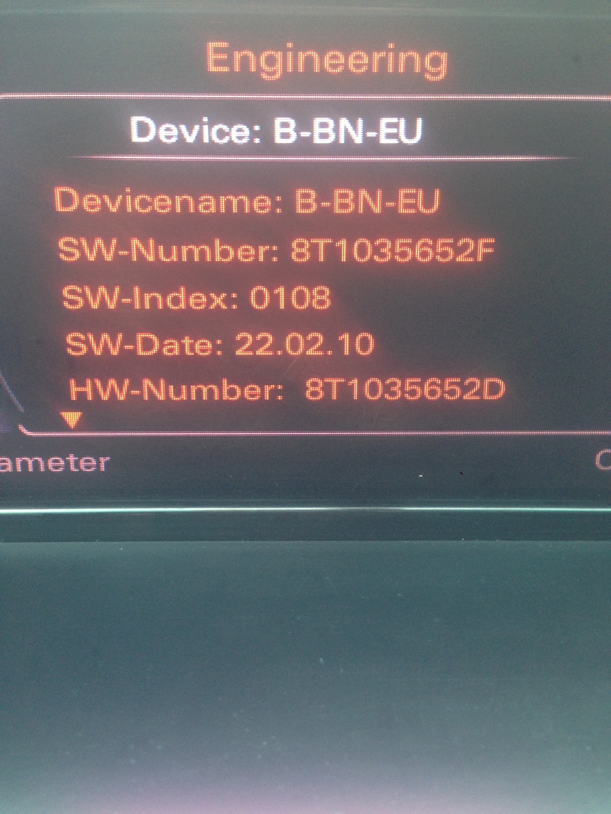

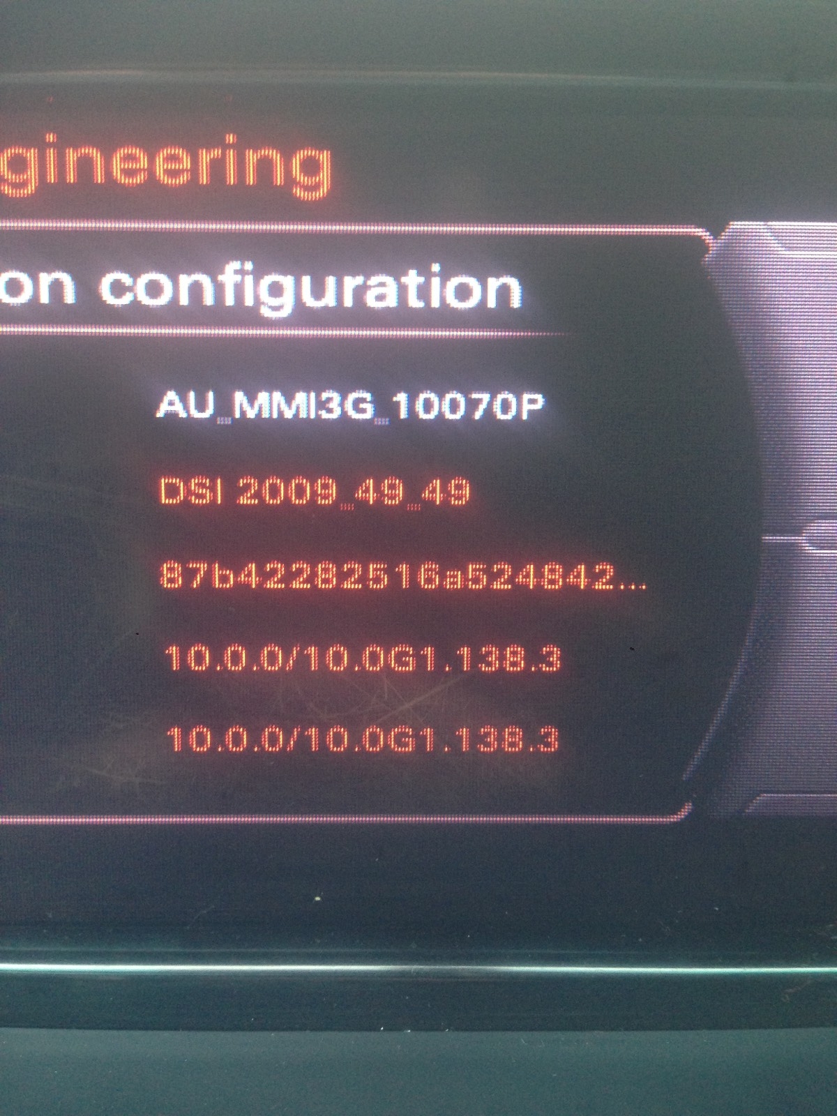

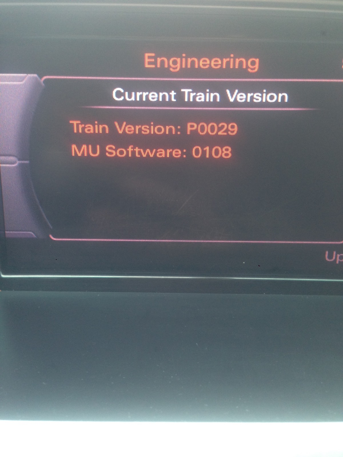

Denis9
Сообщений: 8
Зарегистрирован: 24 апр 2011, 12:14
Авто: A4 2,0TDI
Сообщение Denis9 » 10 окт 2017, 14:46
bykot писал(а):Источник цитаты так тогда у вас наверное MMI 3G Basic или MMI 3G Hing. бросьте скриншот прошивки которая установлена на мми, по ней можно сказать какая голова стоит
Чтоб я знал, что ещё скидывать ...там столько инфы(
То, не то??
