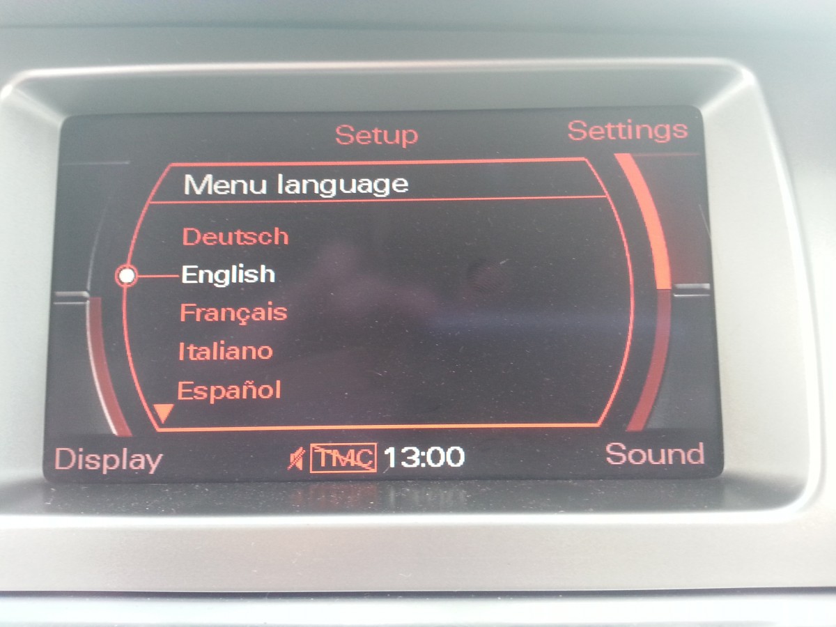

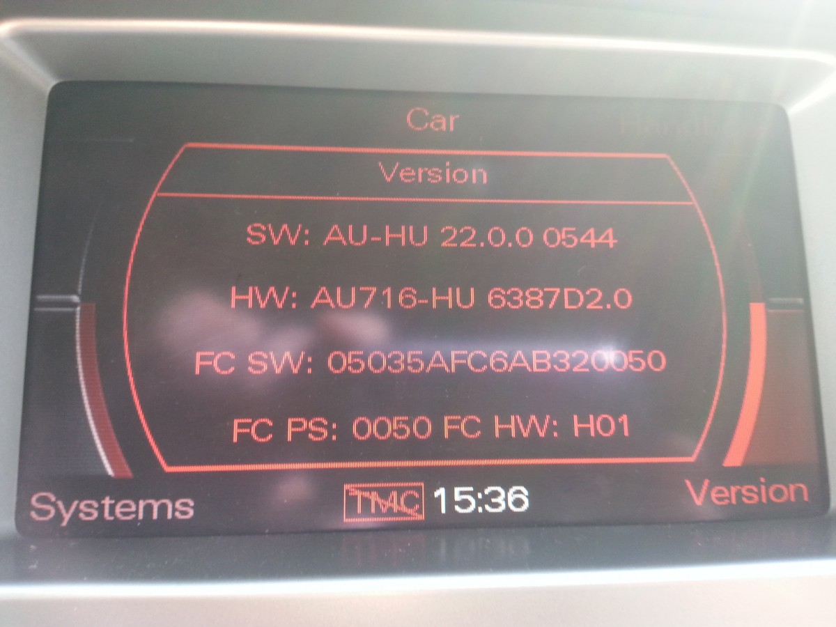

Добрый день! Пожалуйста подскажите какая версия прошивки у меня из перечисленных в шапке ненашел( и какую прошивку можно поставить чтоб появился русский язык!Автомобиль Audi Q7 2007г. SW: AU-HU 22.0.0 0544

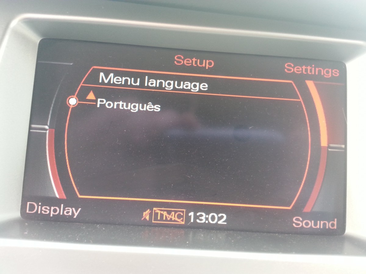

Дело в том что русского языка в меню нет(есть много языков, но не русский) И тут пишут про инженерное меню (SETUP+CAR) его тоже нет. На форумах пишут что инженерное меню можно открыть только после определенной версии прошивки. Да вот что еще! У меня показывает в меню уровень заряда аккумулятора, хотя в 5540 этот уровень пропадает.

RolexVip писал(а):Дело в том что русского языка в меню нет(есть много языков, но не русский)
Если так, то это действительно загадка.

Вот мои языки

RolexVip писал(а):Вот мои языки
Прошу меня простить, я ввел Вас в заблуждение. Версия Вашей прошивки 2200. Смотрите сюда.
Порядок обновления найдете в шапке по ссылке "Описание обновлений прошивок поблочно 1110 - 6300 (разложено подисково)". Обратите внимание - там в файле Excel два листа. Вам нужен первый лист, его название "Лист3". На нем найдете последовательность обновлений.

Если я правильно понял то сейчас я должен поставить прошивку 2750 и дальше поочерёдно?

RolexVip писал(а):сейчас я должен поставить прошивку 2750 и дальше поочерёдно?
Нет. Смотрите стр. 8 на "Лист3": 3460->4220->5150->5540->6030
