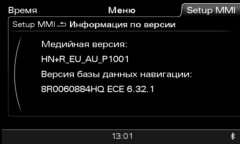

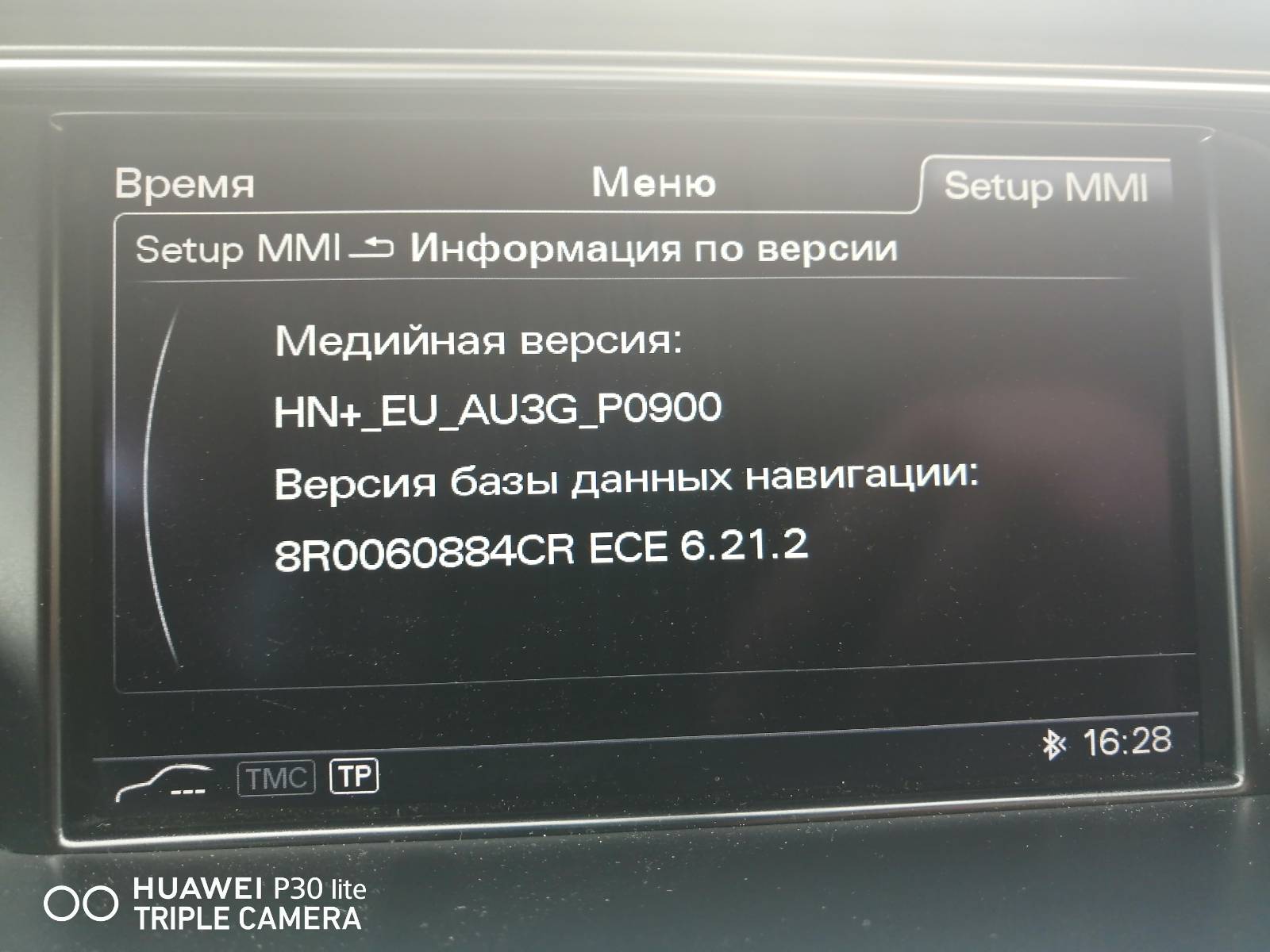

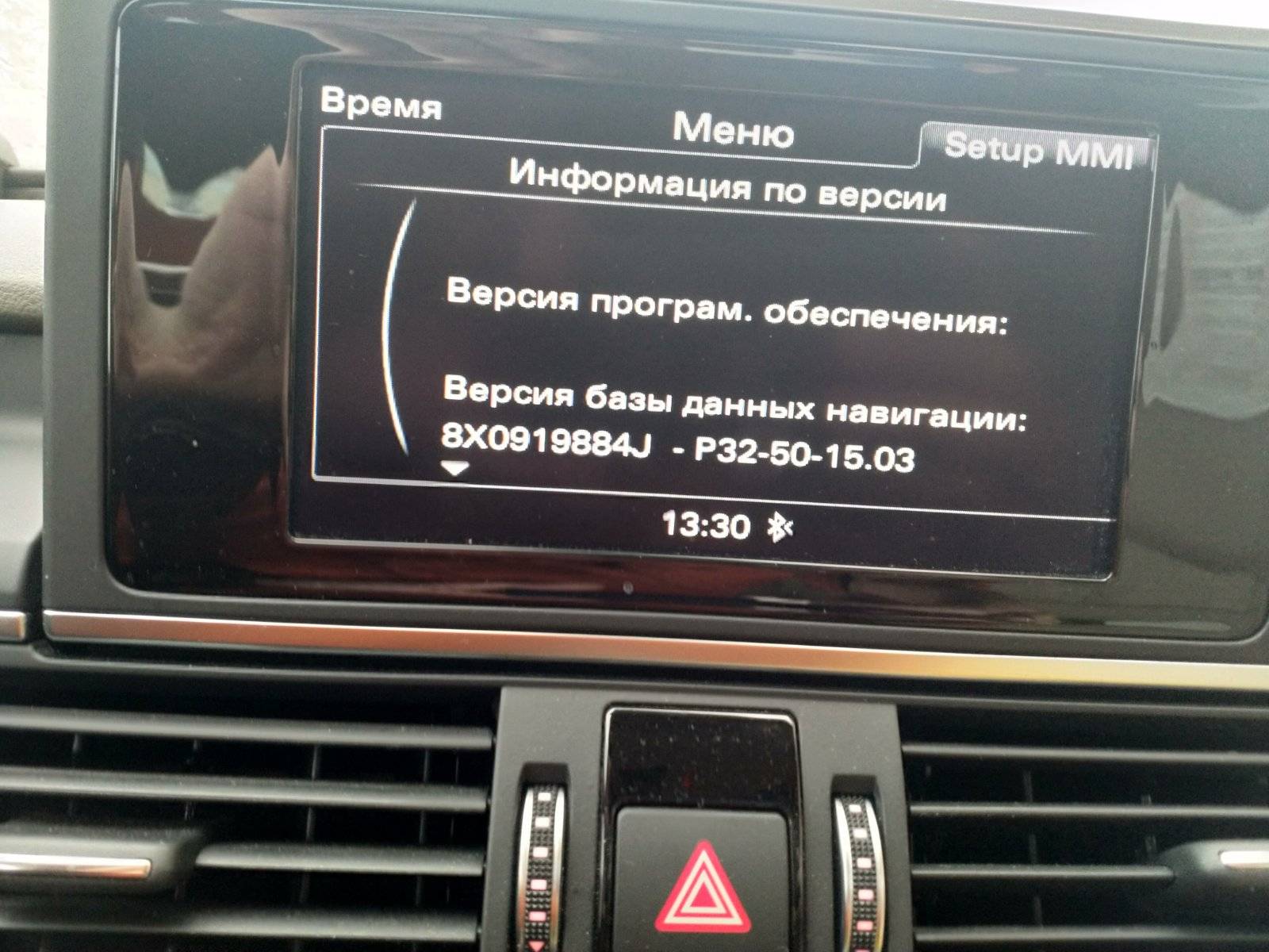

Как узнать какая навигация у меня установлена?
Проверьте информацию по версии Вашей системы и сверьтесь с информацией ниже:
MMI 2G: SW: XX-XX XX.X.X XXXX
MMI 3G Low/Basic: BNav_XX_XXXXX
MMI 3G High: HNav_XX_XXXXX
MMI 3G+: HN+_XX_XXXXX или HN+R_XX_XXXXX
MMI RMC: RMC_XX_XXXXX

Если кому интересно…
Небольшой отчёт об установке 6.32.1 8R0060884HQ 2021 3GH.
Устанавливались на Audi A4 B8 (8k2), 2010, USA (давно перешитую в Европу).
1. Время установки 3 часа 05 минут;
2. В сравнении с предыдущими 6.31.1 8R0060884HF 2020-2021 изменения визуальные есть, но незначительные – стало больше мелких дорог местного назначения и улиц. Увеличилось количество POI.
3. В районных и областных городах, как и в столице почти все улицы.
4. Размер распакованных 27,6 ГБ (29 685 285 750 байт), устанавливал с SD в 64 гига.
5. Маршруты к сохранённым ранее точкам прокладывает, как и предыдущая версия.
Итог. Не особо впечатлился от них…

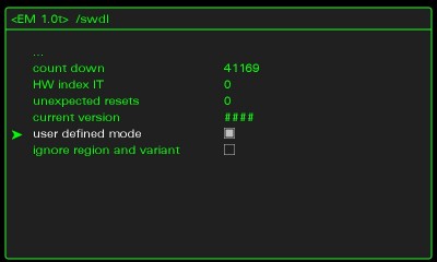

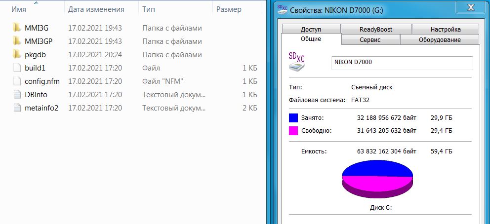

Для установки использовал свою "золотую" карту из фотоаппарата:
Т.к. она на 64 Гб, заранее готовим её с помощью Guiformat х64 в FAT32, чтобы блок MMI мог прочитать её. Записываем в корень скачанные файлы для обновления карт:

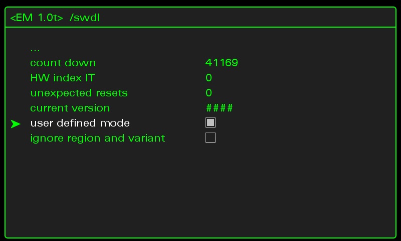

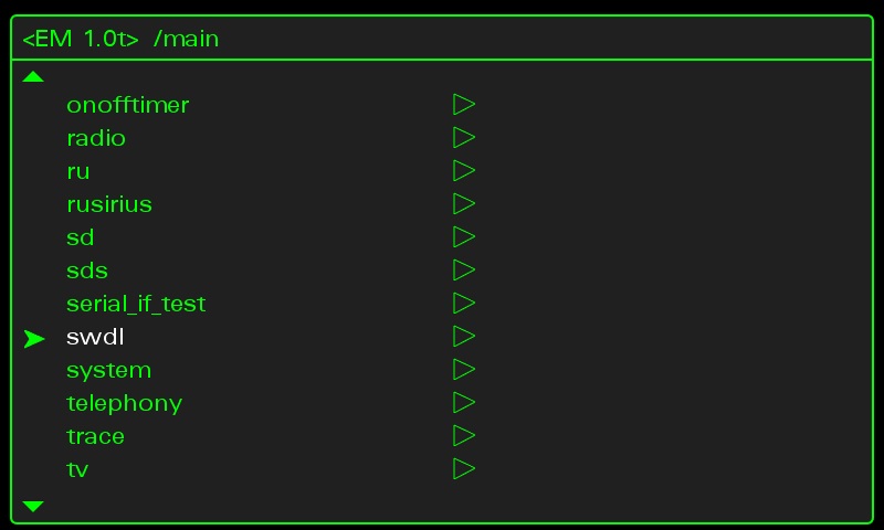

Вставляем SD карту в слот №1. Все лишнее отключаем/вынимаем (SIM-карты, AMI устройства, диагностические адаптеры). Запускаем процесс обновления, появляется номер и версия обновления, продолжить, список устройств для обновления, прокручиваем вниз и ... не подсвечивается строчка "Начать обновление" Значит нужно обновляться вручную. Чтобы активировать возможность обновления в пользовательском режиме нужно активировать "user defined mode" в "зелёнке". Для этого идём в "Зелёное меню" (MENU+CAR) - swdl - user defined mode:

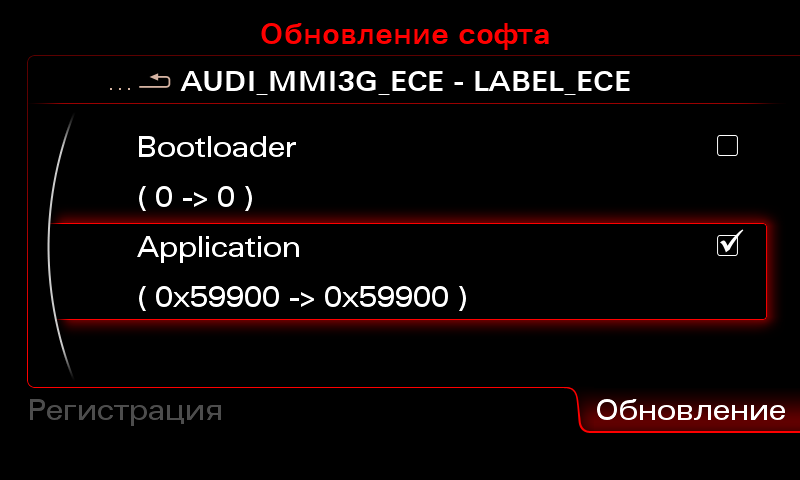

Теперь запустив обновление заново можно будет выбрать режим "определённый пользователем" и вручную указать, что необходимо обновить. Нам нужны следующие разделы: AUDI_MMI3G_ECE, NaviPersistence, MapStyles и TMCConfig. В каждом из них нужно поставить галочку напротив "Application":

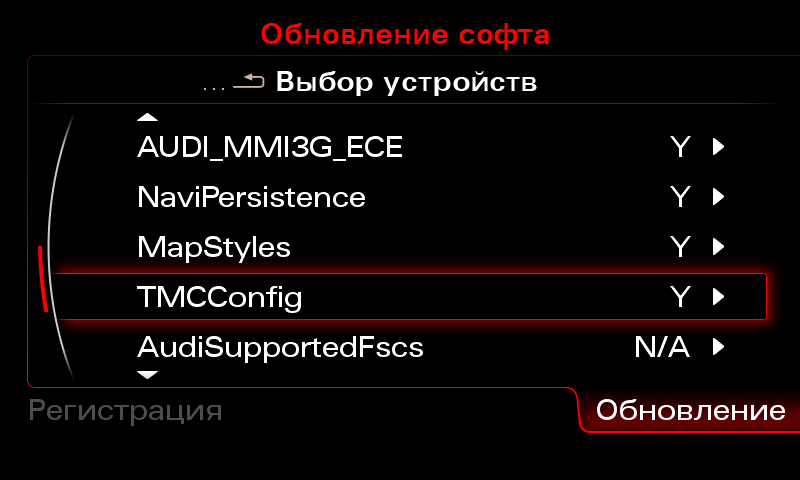

В результате должны получить букву "Y" напротив каждого раздела:
Прокручиваем в конец списка и выбираем "Начать обновление".
В этот раз я не засекал время процесса обновления, но завершилось всё как обычно приблизительно за 1,5 часа. В это время я гулял на улице.
Проверяем версию карт после обновления:
Ну и заглядываем в сами карты:
Новые карты установлены, а значит можно ехать путешествовать :saber:
