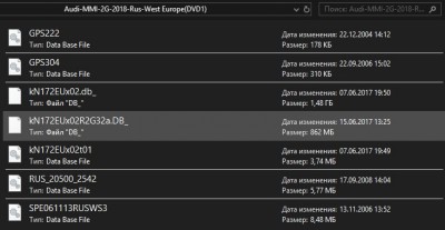

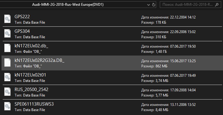

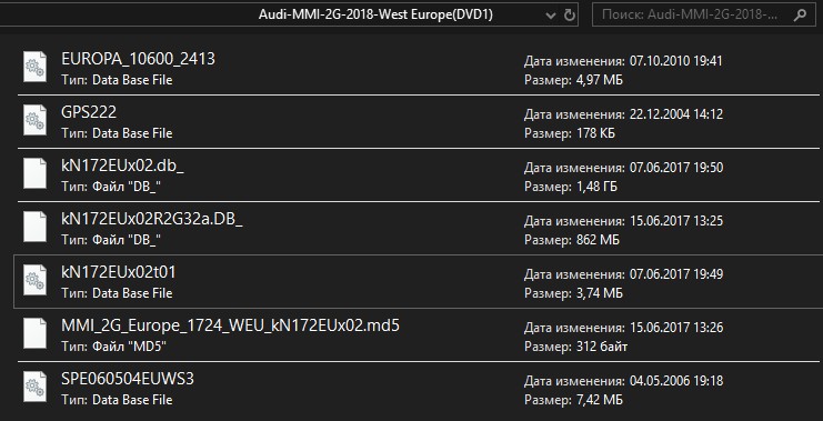

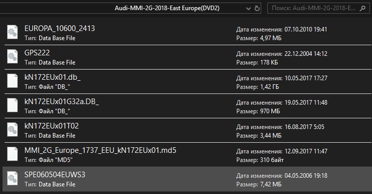

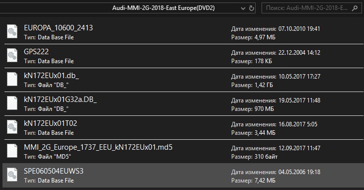

Выложил на яДиск и передаю на общий суд внутрянку содержимого дисков.
Две версии, для сравнения. Первая это карты России, там файлы поменьше (по 300 мб).
Вторая это человеческие карты европы (основные файлы большие, по 1-1,5 ГБ).
Audi-MMI-2G-Russia-2018:
https://yadi.sk/d/ID4AAEXbDd3I9g
Интересующие нас файлы БД:
kT172RUx01R1La.DB
kT172RUx01R1G32a.DB
kT172RUx01.db
Audi-MMI-2G-2018-East Europe (оригинальная восточно-европейская версия):
https://yadi.sk/d/wS84SyYGhwyhgg
kN172EUx01T02.db
kN172EUx01G32a.DB_
kN172EUx01.db_
Выложил полностью все, что было в архиве/на диске. Если записать все файлы целиком - диск можно использовать в тачке.
Еще наблюдение.
В европейских картах на английском языке есть таблицы TMC в файлах карт, и есть поддержка TMC в прошивке/программе.
В русифицированных картах (европейские карты с "прикрученным" русским кастомным языком) есть таблицы TMC в картах, но нет поддержки TMC. Карты при установке загружают список TMC в память, но дальше дело не идет.
В русских картах нет таблиц TMC вообще и нет поддержки TMC как таковой. Совсем нет.
Делаю вывод, что в русификации (а, собственно, равнозначно и на картах России) обрезали еще и функционал (зачем, пока не понял, возможно просто не стали ковыряться и тратить время). По сути это файлы русификации с карт России и три файла данных с карт европы, все залито на один диск и "как-то" запускается и работает. )
На днях, ради любопытства, попробую сделать обратный кастом, подцепить английский язык к карте России. Интересно, будет ли доступен полный функционал или нет, что изменится в обратную сторону.

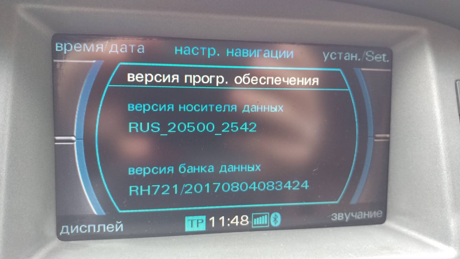

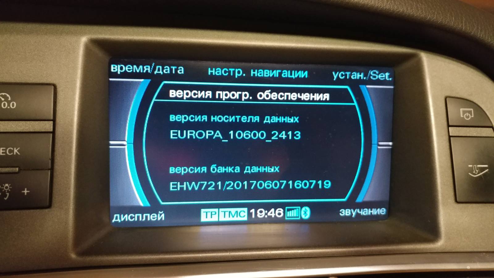

Кто в курсе? За что точно отвечают остальные файлы на диске:
RUS_20500_2542.DB (EUROPA_10600_2413.DB) - в системе отображается как "Версия носителя данных". Содержимое очень напоминает прошивку/программу самого навигатора как такового. Содержимое отличается по объему и наполнению.
SPE061113RUSWS3.DB (SPE060504EUWS3.DB) - если я правильно понимаю, это файл с голосовыми данными оповещалки/говорилка. Соответственно, русский (английский). Объем отличается, начальные (загрузочные) данные у файлов идентичные. Версии и даты внутри файлов написаны одинаковые. Складывается смутное ощущение, что русифицировали наши карты "на коленке" и "в гараже", а продавали официалы и за бешеные денюжки... )
GPS304.DB - что-то связанное с GPS, присутствует ТОЛЬКО на русской версии совместно с файлом GPS222.DB. По содержимому напоминает GPS222.DB, но больше в 2 раза. Возможно, есть какая-то кастомная русификация в этом файле относительно GPS222.DB. Но тогда не понятен смысл наличия английского "оригинала" GPS222.DB.
GPS222.DB - что-то связанное с GPS, присутствует и одинаков на русской и английской версии.
Все эти 3 (а в русификации 4) файла не отличаются между собой, например, на диске Восточной и Западной Европы. Поэтому, каких-то данных, затрагивающих сами карты в них нет. Только прошивка/программа, голос общие настройки GPS и системы. Даты создания/изменения еще от 2004-2010 годов.
Пока это все что еще удалось нарыть по структуре дисков.

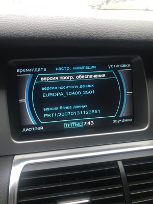

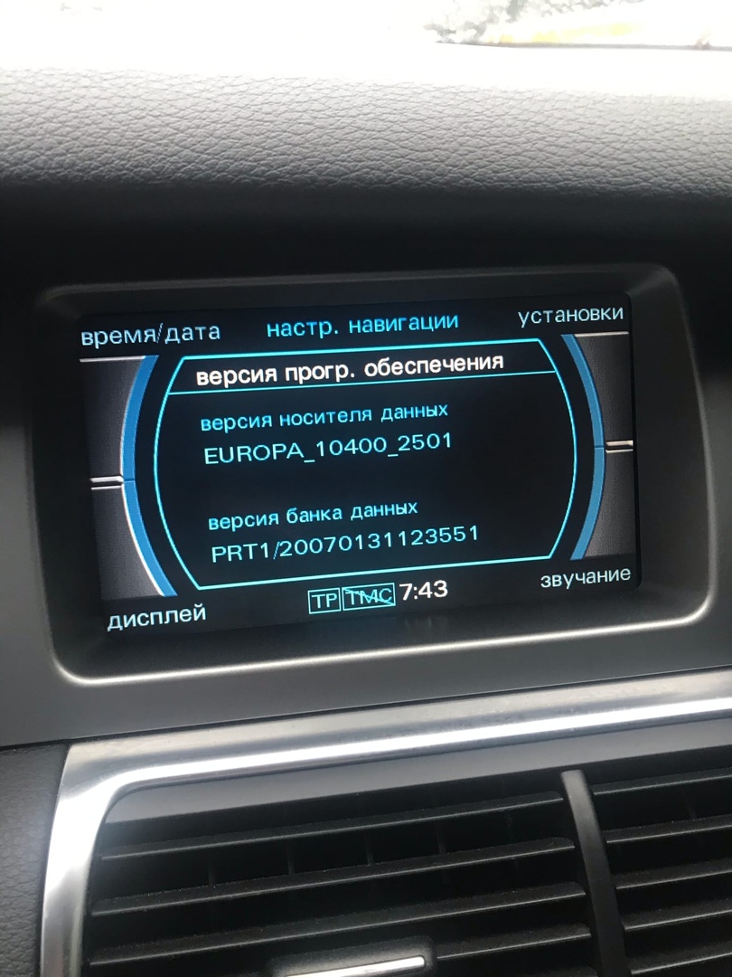

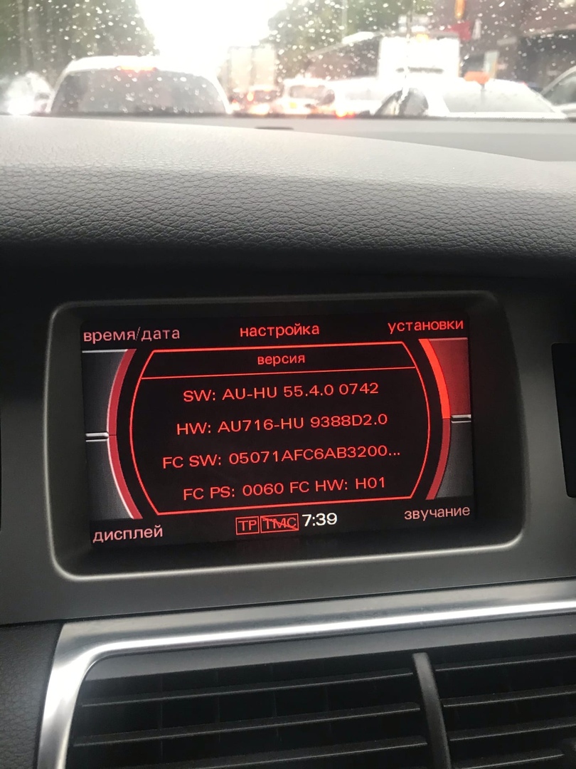

Вопрос, та карта которая в шапке закреплена она актуальная на 2020г. Я так понимаю свежее нет?
Еще вопрос, по России лучше качать "Карты России 2017 для штатных навигационных систем MMI 2G"?
Если скачать "Карты Европы 2018 для штатных навигационных систем MMI 2G" и установить, то России не будет?
И финальный, подойдет ли на мою машину эти карты? Фото MMI прилагаю...
Kikos
Сообщений: 1046
Сообщение Kikos » 11 сен 2020, 07:57
Карты подойдут. В картах Европы только Европа, а картах РФ только Россия. Свежее нет и уже не будет.
