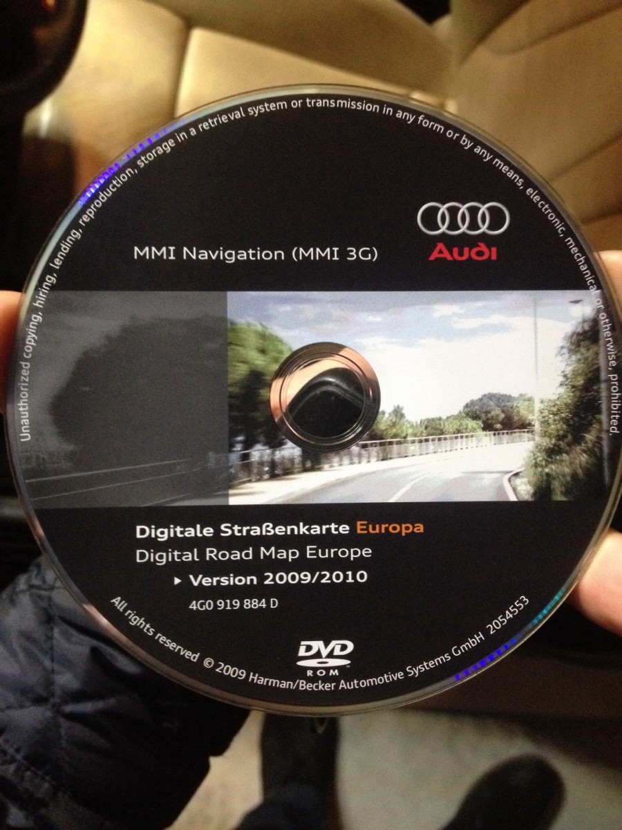

4G0 919 884 A ECE 5.6.8 Европа 2009
4G0 919 884 D: ECE 5.8.4 Европа 2009-2010
4G0 919 884 F ECE 5.11.8 Европа 2010
4G0 919 884 G ECE 5.10.5 Европа 2010-2011
4G0 919 884 J ECE 5.12.4 Европа 2011
4G0 919 884 K ECE 5.13.8 Европа 2012
4G0 919 884 L ECE 5.15.3 Европа 2013
4G0 91 9884 M ECE 5.16.2 Европа 2013-2014
4G0 919 884 N ЕCE 5.17.2 Европа 2014
4G0 919 884 Q ECE 5.20.4 2015
4G0 919 884 R ЕСЕ 5.21.2 2015-2016

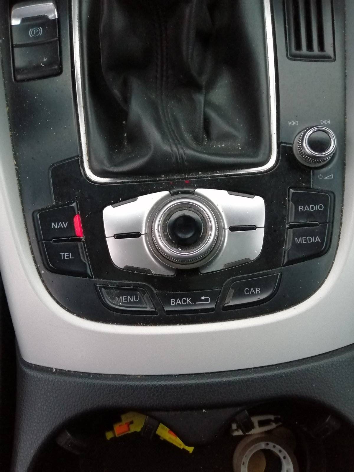

Удаление ошибки 03175 после обновлении прошивки MMI
1 Войти в скрытое меню. (После обновления прошивки меню нужно заново активировать).
2 car/carmenuoperation
3 Увеличение все характеристики на 1. Три "страницы" (перед этим сделайте фото).
4 Перезапуск MMI. На появившуюся картинку на экране MMI не обращаем внимание.
5 Удалить 03175 ошибку.
6 Открываем снова "Скрытое меню".
7 car/carmenuoperation
8 Каждое значение на -1 (исходные значения).
9 Перезапуск MMI
10 Проверить ошибку.

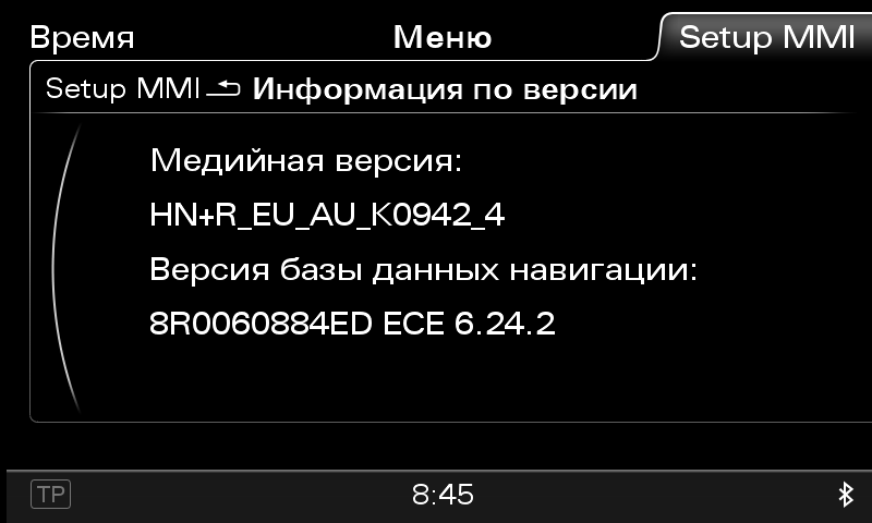

4. Карты 2017г. Audi MMI 3G / 3GP Europe Maps 2017 HDD Карта 6.24.2 8R0051884ED
Прошивка 8R0906961FB (HN + R_EU_AU_K0942_4)
Карта 6.24.2 8R0051884ED : первый архив и второй пароль на архив HelpToOrphans
Лицензия Карточка SD 6.24.2 8R0060884ED Активатор
Общий объем карт 30,4 ГБ. Если столько не входит SD карту, удаляем "ненужные" папки.

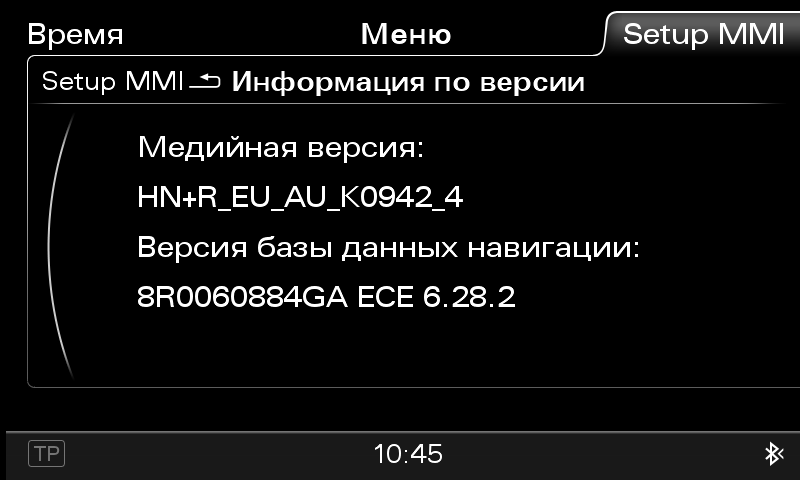

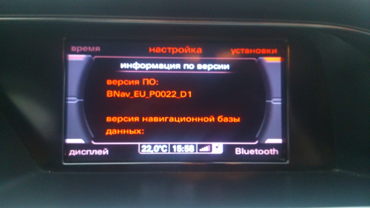

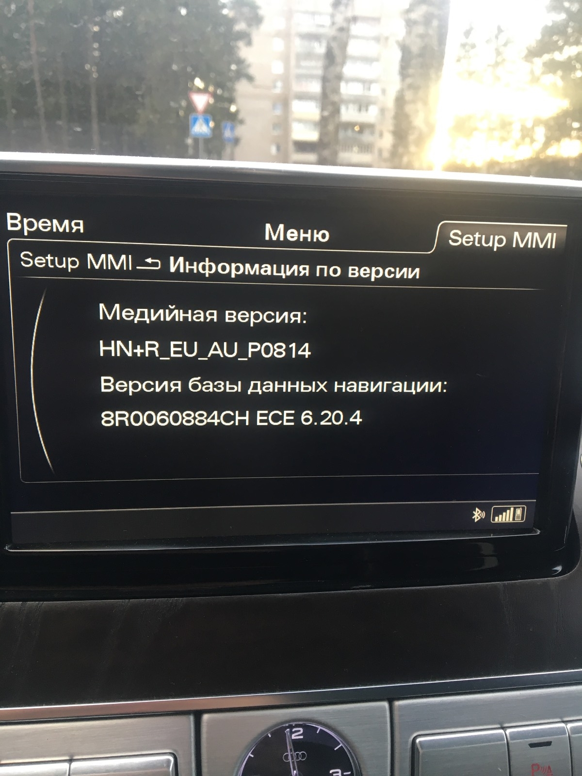

Как узнать какая навигация у меня установлена?
Проверьте информацию по версии Вашей системы и сверьтесь с информацией ниже:
MMI 2G: SW: XX-XX XX.X.X XXXX
MMI 3G Low/Basic: BNav_XX_XXXXX
MMI 3G High: HNav_XX_XXXXX
MMI 3G+: HN+_XX_XXXXX или HN+R_XX_XXXXX
MMI RMC: RMC_XX_XXXXX

Сообщение Паша » 17 июл 2019, 11:34
Сегодня обновлял карты на Audi A6 C7 Allroad 2015 года. В авто наши официалы обновили заводскую систему MMI на 3G+. Карты стояли 6.24.2:
Поставил самую последнюю версию на сегодняшний день 6.28.2:
Обновление в автоматическом режиме не пошло. Вернее прошло за минут 10 и карты не обновило. Причина в активаторе или замене системы MMI. В таком случае запускаем обновление вручную. В начале процесса будет меню с выбором "Стандарт" или "Определенный пользователем", выбираем последний. Находим в списке папку "AUDI_MMI3G_ECE". Откроется большой список. Заходим в каждый и устанавливаем галочку напротив "Application". По окончании в главном списке напротив знака "?" везде должно стоять "Y". Возвращаемся к главному меню обновления и нажимаем "Обновить". Ждем пока все установится и в конце выбираем "Прервать документацию". У меня процесс копирования занял 90 минут. Более подробно об обновлении можете почитать в моих предыдущих сообщениях: обновление карт и обновление прошивки.
