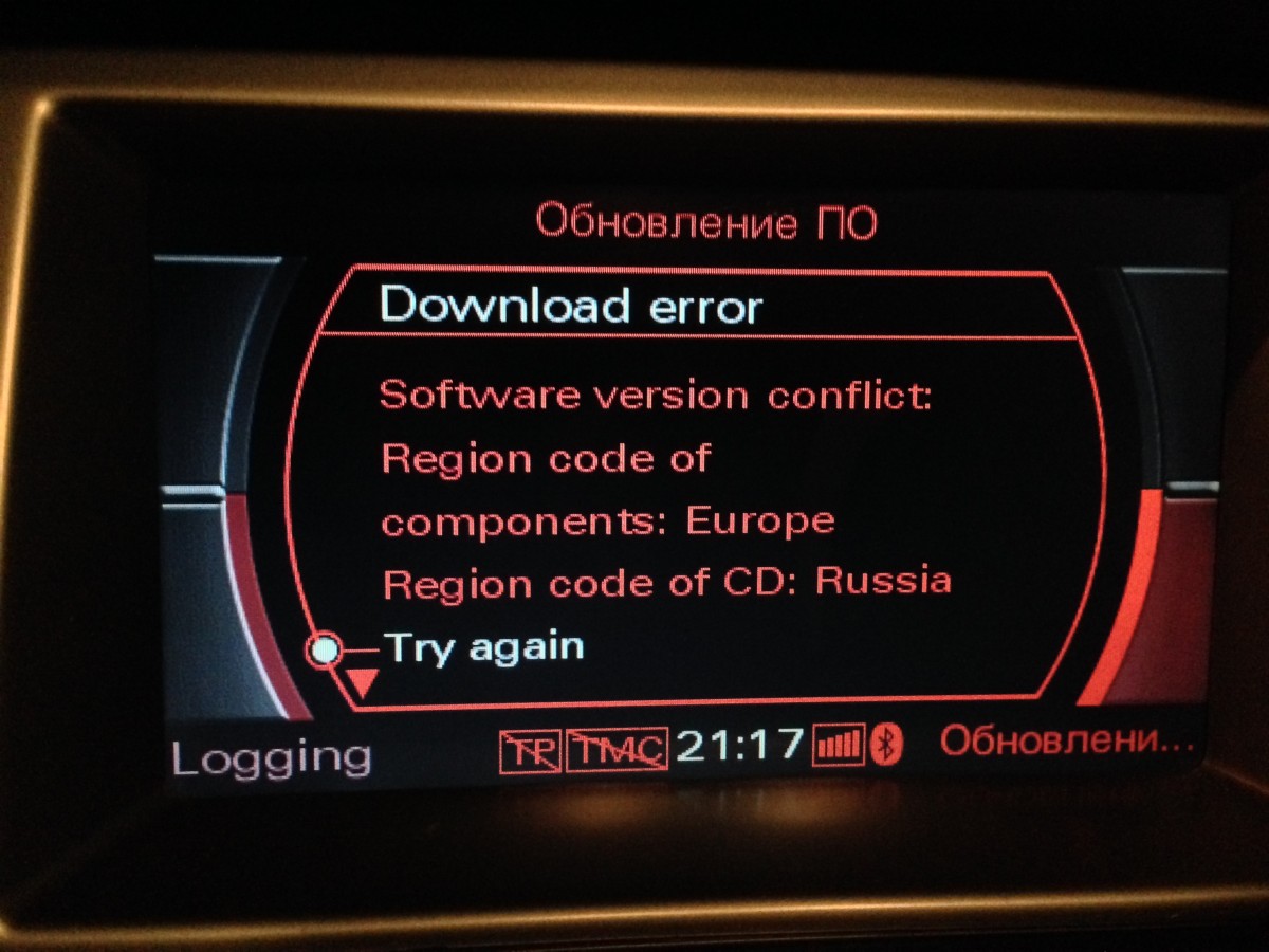

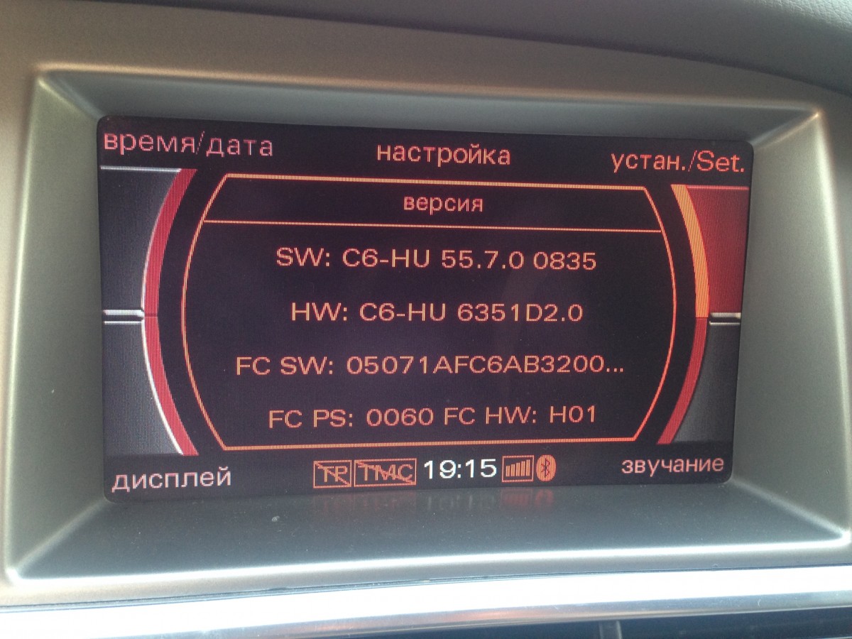

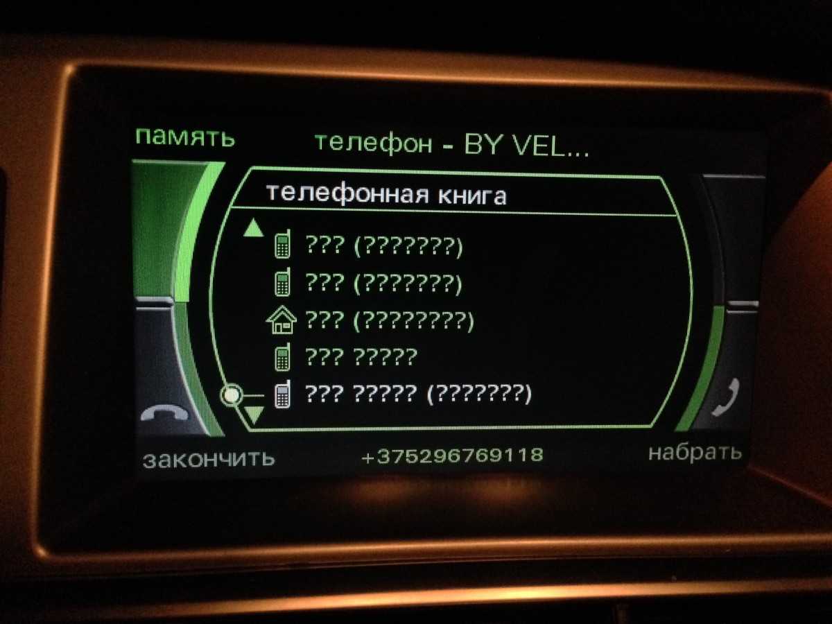

Сообщение manbot » 31 авг 2015, 22:14
Добрый день! Или ночь :)
Прошу совета со своей версией ММИ...
Если я правильно прочитал текст, то у меня версия 55 70?
В принципе всё работает, кроме русского языка при Bluetooth подключении моего iPhone5:
Пробовал обновить версию до 60 30, но потерпел сокрушительное поражение - версия моей ММИ оказывается Европейская:
Подскажите как решить мою проблему.
АПД!!!
Я лошара и прошил вначале прошивку 6030. А телефонный лиск - пытался в орым заходом. Соответственно - безрезультатно.
В скрытое меню зайти после прошивки зайти не могу.
Мой номер +375(29)3400403
Буду рад совету (или до встречи подожду, чего уж там)...

Сообщение Trap » 16 ноя 2015, 22:58
И у меня так же почти в Американке. Только hw h01 sw 0231
Подскажите что это за MMI или AIS и как его можно обновить?
Audi А4 Limousine quattro 2.0 TFSI CAEB, Variator LKW 2009 год.
Сообщений: 19168
Сообщение Паша » 18 ноя 2015, 12:17
denisatomic, Trap, я не могу понять в чем проблема на этих скриншотах? Работает MMI? Навигация работает?
Можно влезть конечно, уйдет в постоянную загрузку блок, высадит АКБ - скучно не будет :smile:
