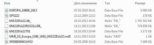

Ну вот, запорол ещё 4 диска ... Пока лучший результат в MMI на экране пишет "идёт инициализация" и через минутку "проверте диск"...

Навигация заработала!
Всему виной оказалась грязная линза лазера. После разборки навигации и чистки линзы лазерной головки спиртом dvd диски с картами читаются на ура :yahoo:

gerazit писал(а):Европа 2014 с русским языком женится нормально
Спасибо gerazit за помощь, сделал Европу 2014 с русским языком, поменял в диске Россия 2013 3 файла карты KT на KN с диска Европы 2014. Записывал с Неро на 2.4 как DVD-ISO, раньше писал как DVD-UDF, и привод диск не читал. Еще раз спасибо gerazit за поддержку и совет.

Сообщение Schiffsdiesel » 29 апр 2014, 23:27
Привет!
1. Скачал два файла DVD 1-2 и DVD 2-2 в формате ISO
2. DVD 1-2 и DVD 2-2 разпаковал через WinRar, получилось две папки с файлами.
3. Файлы с папки DVD 2-2 переместил в папку DVD 1-2 (обьеденил)
3. Все файлы с папки DVD 1-2 запаковал в формат ISO программой Alcohol120%! Получился один файл ISO (4.12 Гб)
4. Программой Alcohol120% (Запись DVD/CD из образов) записал этот файл на DVD+R на самой маленькой скорости (мин. 15 ждал)
5. Засунул в машину, не идет.
Что я не так сделал?

Сообщение basel777 » 30 апр 2014, 08:33
Не надо ничего объединять,каждый диск надо шить на отдельную болванку.Способ совмещения двух дисков в один еще не найден.
