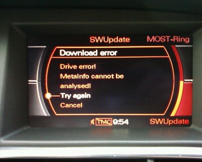

Доброго времени суток! У меня MMI2G стояла прошивка 5530. Решил обновиться до 6030. Скачал диск 5540, 2 диска 6030. Когда прошивал 5540 вышло сообщение о проблеме обновления радио, пишет повреждены драйвера. Пробовал прошиваться еще 3 раза, без эффекта. Перезагрузил. Радио пропало,Остальное работает. Записал другой диск с другой раздачи. Попробовал перепрошить новым диском. Вставляю, загружаю и он пишет, что нечитает драйвера!
Что делать, дайте совет как радио вернут :(

alex0603, пишет - ошибка диска, метаданные не проанализированы. Диск нормальный запишите.
alex0603
Сообщений: 3
Зарегистрирован: 24 ноя 2012, 17:18
Авто: Q7 3,0TDI
Сообщение alex0603 » 29 ноя 2012, 17:21
Я записал, еще 2 сд диска. Писал на самой малой скорости. Причем прошивку скопировал с разных раздач. Не хочет читать. Как проверить нормальность записанного диска? Может обновить до 6030? Или как то откатиться?
Maxxtro2
Сообщений: 1024
Темы: 30
Сообщение Maxxtro2 » 29 ноя 2012, 21:55
alex0603, можешь попробовать через бутлоадер залить, возможно прокатит.
