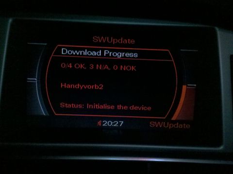

Вчера пытался обновится с 4220 на 5150. Похоже установленный dension gateway мешает это сделать. В конце прошивки останавливается на таком окне и дальше ничего. После принудительной перезагрузки мми версия прошивки остается старая.

Помогите! Сегодня прошился до версии 5540, затем 1-й диск 6030, далее 2-й диск 6030 и обновился ещё один компонент, кроме ММИ -нотокей (болталась ошибка 176), Через скрытое меню мми....бутлоадер запустил установку верси обновления ММИ 6030. Прошел весь прочесс обновления и всё погасло....не включаеться вообще(ни одна кнопка не работает)
Подрубил шнурок и увидел: Ошибка напротив каждого (не может быть достигнуто) ....
01 Электроника двигателя.
07 Блок индикации.
0Е Мультимедийный проигрыватель.
37 Навигатор.
56 Магнитола.
77 Телефон.
Вообще всё это на прошивке 5540 с русским голосом работало и русский был, и шнурок все блоки видел и ошибки читал. А после 6030 не работает, машина заводится едет и всё. Откатить бы прошивку, да ММИ не включаеться...
В Диагностическом (Гетавей) все птички стоят .......
Что делать ума не приложу, помогите...может кто подскажет куда лезть или к кому можно подьехать.....или сразу на Серова ехать ...мой велком3308020

Из последней инфы ..юзал оптичесую шину через шнурок: по оптике по всем вышеперечисленным устройствам ошибки, по электрической - блок индикации и телефон ошибки....
По предположению накрылась память в этом 07 блоке индикации от него и нет связи на другие блоки...он наверное просто сдох :(

Телефон был прошит первым диском 6030 в один заход, т.е. только снесена старая прошивка, после этого стал прошиваться вторым диском, не инсталлировав телефон вторым проходом, скорее всего из-за этого и получили труп.

Что правда то правда.....уже понятно что умер блок 07 блок индикации мми ....снят и ремонтируется ....
