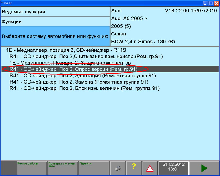

Властелин колец писал(а):номер чейнджера какой? если последние цифры 110, значит читает, если 111 - нет
А номер ченжера шнурком можно глянуть ?
Scarab
Сообщений: 11
Зарегистрирован: 17 фев 2012, 12:55
Авто: Кузибен
Сообщение Scarab » 21 фев 2012, 14:28
Властелин колец писал(а):увеличить мощность головы,
Прям виагра какая-то :D
Сообщение Властелин колец » 21 фев 2012, 14:36
KING писал(а):А номер ченжера шнурком можно глянуть ?
:yes:

vasili писал(а):А как узнать версию имеющуюся версию ПО?
Здесь и здесь.

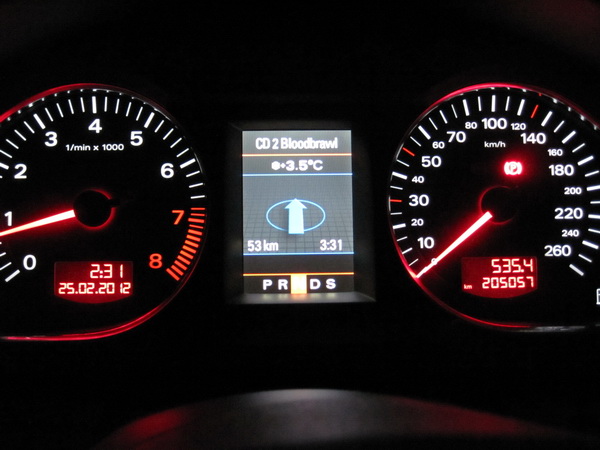

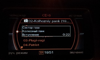

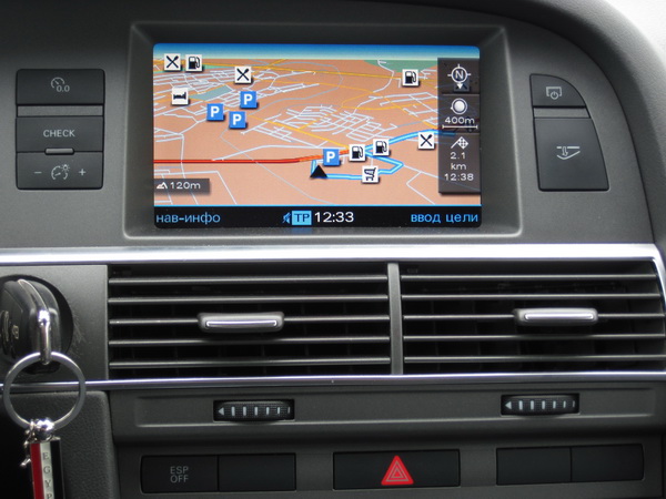

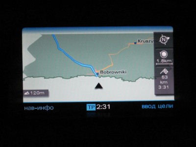

Сообщение arhivarius » 26 фев 2012, 23:12
Сегодня прибыл из Польши! Навигация с русской тётей работает без замечаний! :good:
[youtube]jiZdoPJrv84[/youtube]
[youtube]OStGCFUV82Y[/youtube]
[youtube]-IZPIkTUwyY[/youtube]
Последний раз редактировалось arhivarius 11 мар 2012, 13:59, всего редактировалось 3 раз.
