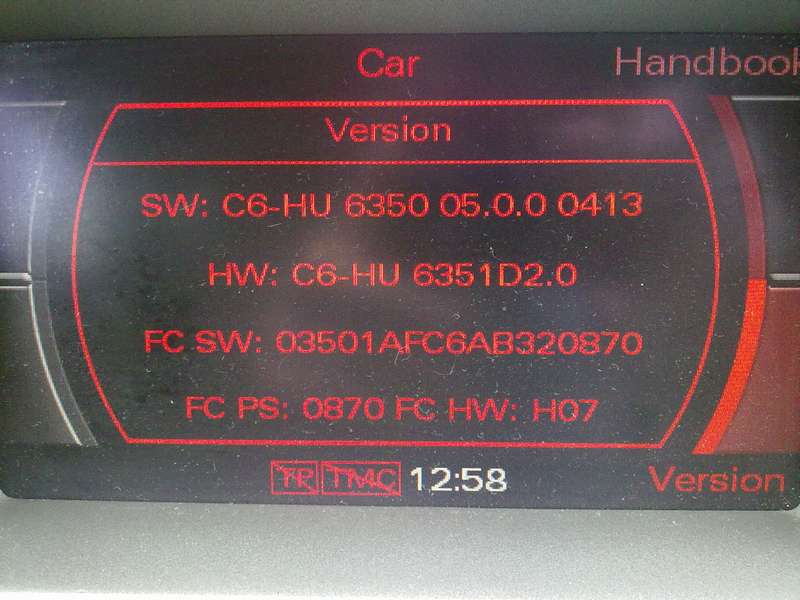

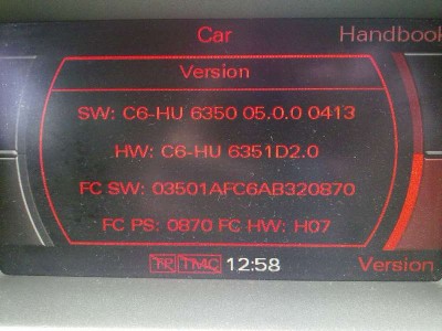

Sportsmen писал(а):как узнать какая программа установлена ?
Меню "CAR", затем нажать правую нижнюю клавишу возле большой "крутёлки", SW: C6-HU 6350 05.0.0 0413 - обозначенное красным 05.0.0 и есть версия прошивки. Пример на картинке.
Нажимаю не чего не вылазит ?
Сообщение Властелин колец » 16 фев 2012, 15:55
Sportsmen, тогда посмотри, где у тебя пишет версия/version на ту и тискай
arhivarius
Сообщений: 152
Зарегистрирован: 25 апр 2011, 21:14
Авто: А8 D2 2.5 TDI 1998
Имя: Админ БелКома
Сообщение arhivarius » 16 фев 2012, 23:29
Sportsmen, или так тогда:
1. Находясь в любом разделе меню нажимаем кнопку "SETUP"
2. Затем кнопку "SETTINGS" вверху справа от большой "крутёлки"
3. Затем "версия/version"
VAG-COM 761 44 69 (мтс/вел) ЕГОР
Sportsmen
Сообщений: 20
Зарегистрирован: 13 фев 2012, 17:01
Авто: A4 B8 2.0TFSI 211Hp quattro
Сообщение Sportsmen » 17 фев 2012, 12:59
arhivarius писал(а):Sportsmen, или так тогда:
Все получилось вот SW: B8-HU 46.1.0 0805 Получается у меня версия 4610 ? На что мне щас перепрошивать ? На 5150?

Сообщение Sportsmen » 18 фев 2012, 15:33
