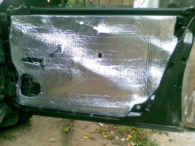

После обработки обезжиривателем клеим виброизоляцию, на фотке виден ролик, купленный в хозиках. Пользоваться им по понятным причинам не очень удобно. Вот если бы клеить снаружи. :)
Затем слой звукоизоляции.
Теперь еще лист звукоизоляции.
Сама обшивка изнутри тоже была проклеена виброизоляцией.

На предпоследней фотке (там где вся дверь уже проклеена) слева внизу видим дырку под динамик. Так вот по окружности этой дырки приклей "баранку" из толстого поролона чтобы в месте установки динамика между обшивкой и дверью создать "туннель" для звука. Смысл в том чтобы динамик играл внутрь двери, а не под обшивку. Тогда звук (мидбас) станет еще плотнее и приятней.
Ну или можно приклеить эту самую "баранку" на обшивку двери вокруг динамика, смысл будет абсолютно тот же. простыми слова цель моего совета - убрать вокруг динамика щель между обшивкой и дверью ;)
Толщину поролона подбирают экспериментально, нужно чтобы при одевании обшивки он складывался как минимум в два раза. а если поролон очень пористый и мягкий то еще плотнее. В данном случае возможны нецензурные выражения при одевании обшивки, ведь поролон будет мешать, но это того стоит !
