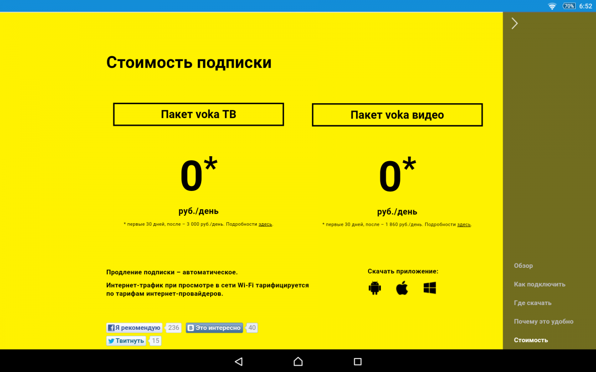

Прикольная штука. И TV можно смотреть: подключай voka и наслаждайся в зоне хорошего 3G за три тысячи в день... Или сколько там по курсу на 01.07.2016? 30 копеек!!!! Отлично звучит))))

Сообщение zakupka » 05 ноя 2015, 06:53
Rezaka™, а что такое 17500? Стоимость voka TV 3000 руб/день
