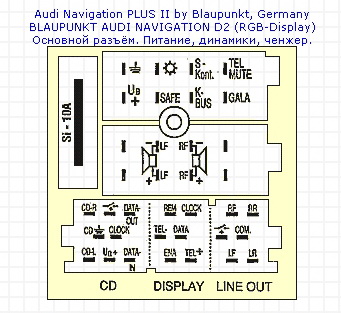

Коллега BmW328i, в принципе, я вам прикладываю схему распиновки разъемов на магнитоле. Однако, здесь надо учитывать такой важный момент, что на некоторых альтернативных (неродных) автомагнитолах, линейный выход - это линейный выход. То есть, нерегулируемый - и есть вероятность, что громкость задних колонок будет на постоянном уровне, вне зависимости от положения регулятора громкости магнитолы.
Поэтому, хотелось бы увидеть модель магнитолы, чтобы разобраться более-менее по существу.

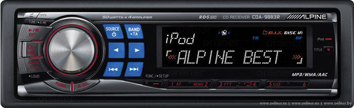

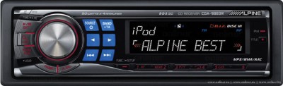

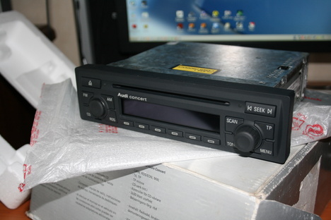

Сообщение BmW328i » 05 сен 2011, 13:23
вот такие были и будет.
Добавлено спустя 1 минуту 48 секунд:
Юра 80 писал(а):
BmW328i писал(а):подключится к усилк
я имел в виду - усилок фтопку. Он ценного из себя ничего абсолютно не представляет
наверное так и придётся сделать если ничего не получится.
стояла по ходу такая
буду ставить такую!
