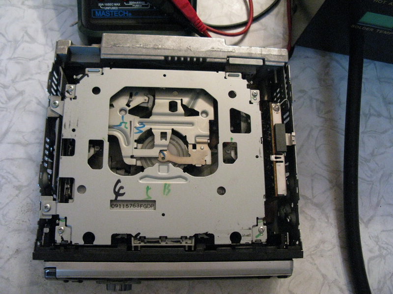

Делаю первый в жизни фотоотчет. Навеяла тема, с просьбами автора: viewtopic.php?f=53&t=31726
Очень часто бывает так, что аппарат отказывается читать диск, выдавая на дисплей сообщение о ошибке (в некоторых случаях, с возвращением диска из привода). Причина - в банальном налете грязи на линзу лазера. Грязь значительно ухудшает оптические характеристики головки ("пик-апа", так называемого), вплоть до потери фокусировки пятна пучка лазера, что приводит к сбою электрического сигнала с лазерной головки.
Итак. Под руками, на момент фотосессии, не оказалось фирменных аудюшных "сидюков", тем не менее, это не помешало осуществить задуманное (у авторской Ауди А6 - фирменный кассетник).
