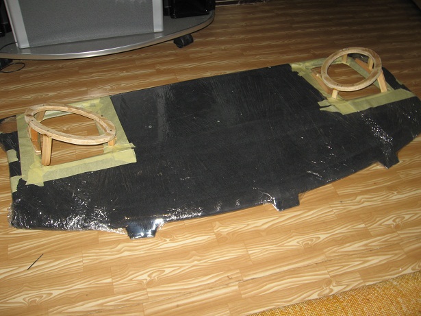

Привет всем! Хочу сделать отчет по изготовлению подиумов на заднюю полку в седан А6 С4. На момент покупки авто с переди и сзади стояли родные динамики. Передние динамики меня устраивали, а вот задние невыносимо хрипели, Отжалев энное количество денег, пашол в магазин и купил овалы JBL gto 938
Сняв родные динамики, я понял причину хрипов, от старости разсыпался подвес. Примерив новые динамики я понял что так просто их не установить. Так как на обкатку продавец дал мне пару недель, сказав: "непонравится попробуем другой вариант", на скорую руку были изготовлены фанерки по внешнему краю походили на родные а по внутреннему на новые. Включил послушал вот думаю га..но купил, играли вообще никак, поеду менять. Заехав по пути к знакомому, расказав историю он сказал: "Хм динаки вроде толковые что за хрень" потом глянув что у меня родная проводка осталась, сксзал менять провода и будет счастье. Во думаю блин никогда бы неподумал про проводку. Сказано сделано, провел новую из бескилородной меди, включил и вуаля, совсем другое дело. Ещё гдето месяц глаза мозолили эти фонерки и вдруг мне на глаза попался отчёт Dimona я подумал а почему бы и нет. Скоренько закупив все необходимые материаллы (перечислять не буду потому как они почти такие как у Dimona) сняв полку я приступил к работе.

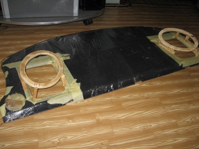

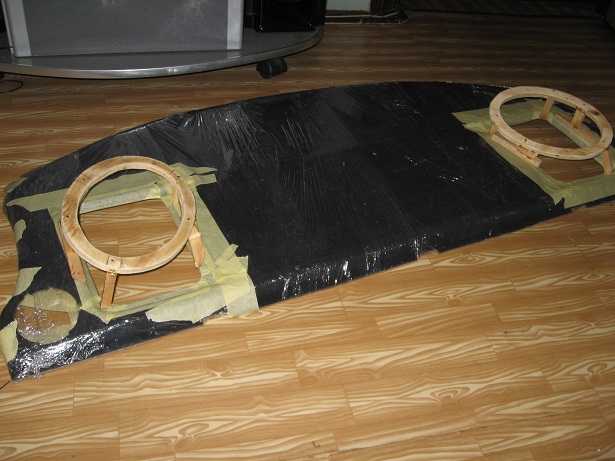

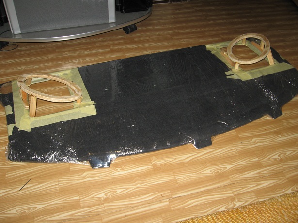

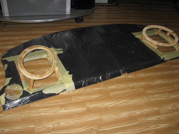

Обернув полку пищевой пленкой я вырезал два овала к чему собственно будут крепиться динамики и выставив при помощи палочек нужный мне угол. Сбегал в машину прикинув чтоб нечему не мешало и продолжил дальше.

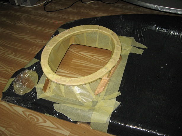

Обклеил малярной лентой

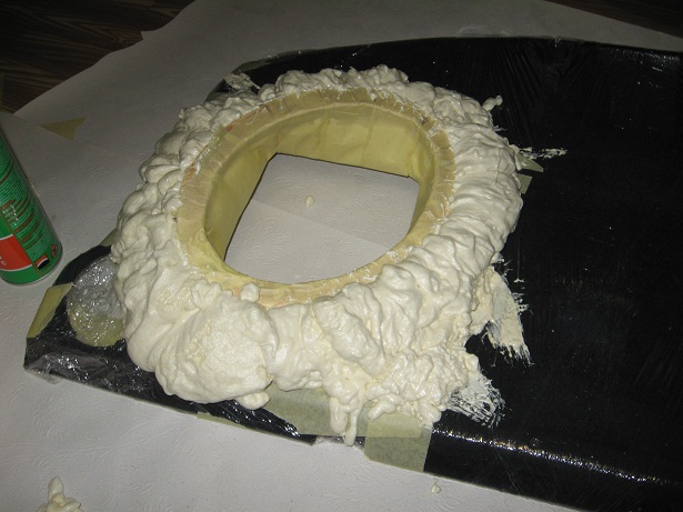

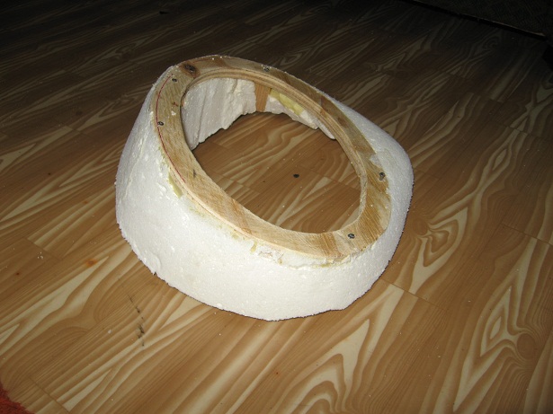

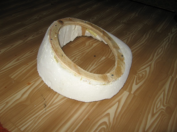

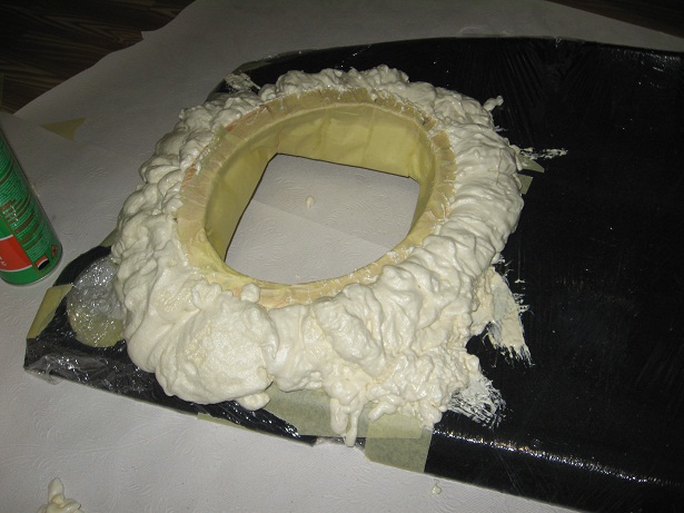

Замутив монтажную пену с водой по извесной технологии нанес на заготовку
Дав пене застыть, дал волю фантазии и вот что получилось

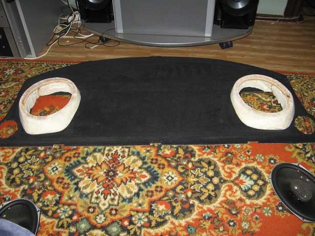

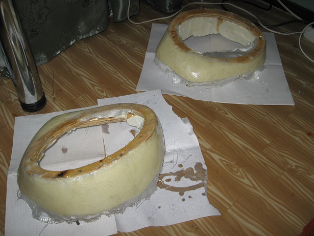

После обработки наждачной бумагой, нанёс два стоя стеклоткани промазав эпоксидной смолой

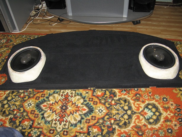

Смала застыла на утро, а вечером принялся к обработке. Обрезал лишнее, зашкурил наждачкой. Конструкция была очень прочной

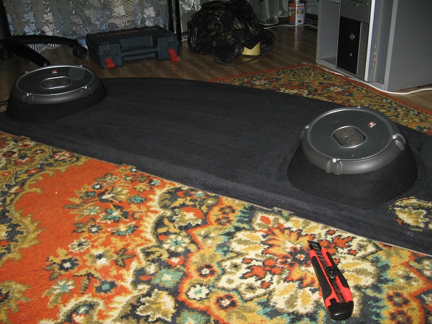

Проверил как сидит. При необхрдимости сделать подгонку

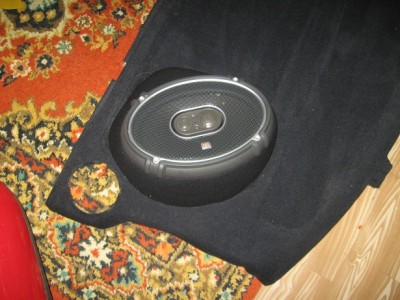

Карпета в продаже я ненашол, поэтому зашол в магазин "Ткани" и подискал чтото похожее. Поверхность подиума была ровная и шпатлевать я его не стал, тем более мелкие неровности ткань скрывает. Купил клей в балончике(спрей) очень хорошая штука при необходимости можно подклеить провисший потолок.

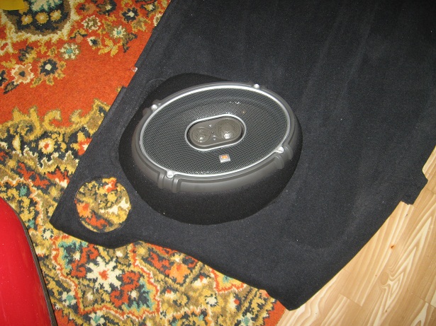

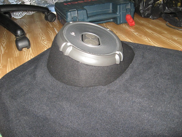

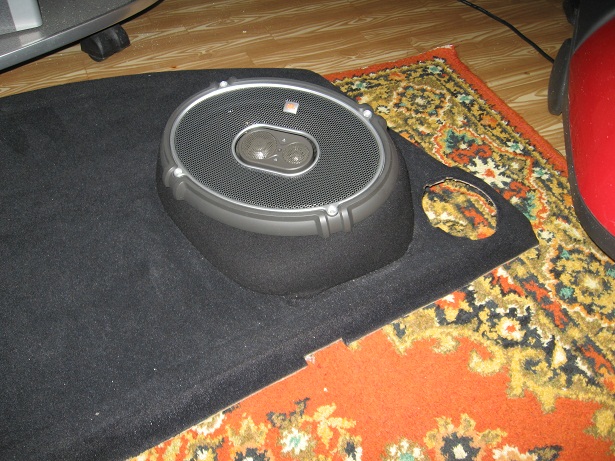

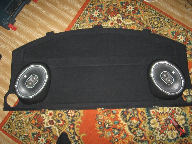

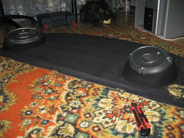

Упорно и терпеливо я стал обтягивать подиумы, спустя некоторое время вот что получилось:
Теперь осталось всё закрепить и установить
Вот такой мой первый опыт, по затратам подиумы обошлись примерно в 55 тыс.руб. В дальнейшем планирую установку сабвуфера, так же сделанного своими руками.

Отличная работа! Постарайся сделать конструкцию максимально жёсткой, я бы как-нибудь закрепил подиумы к кузову, что-бы во время воспроизведения НЧ, подиумы не "ходили" вместе с полкой. Т.к. полка по-моему довольно гибкая.

Балдею я от вас меломанов, работа то может быть и хорошая но вот по науке бесполезная и бестолковая. :rofl:

Согласен... По науке тылы не должны брать на себя работу фронта, но может человеку хочется чтоб играло громко, тем паче, что в крайнем случае тыл можно будет разгрузить.

Подиумы делал чисто с эстетической точки зрения. А полку действительно небходимо както закрепить и придать жесткость
