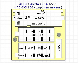

В качестве примера, покажу распиновку AUDI GAMMA CC AUZ2Z3.
На картинке, на нижнем разъёме виден контакт "Ant" - в автомобилях прежних лет выпуска (80-е гг., начало 90-х гг.), которые с завода оснащались автоматически выдвижными телескопическими антенами (что в заднем крыле) (ОЕМ номер, например, 443 035 509В) этот контакт использовался для подачи питания на реле двигателя выдвижной антены.
Потом, когда антены стали "маленькими" и не выдвижными и не телескопическими, а то и вовсе встроенные в стекло, понадобился отдельный компенсационный усилитель, и с этого pin начали запитывать этот самый антенный усилитель.
Кстати, на картинке виден вверху слева разъём для коннекта заднего усилителя мощности для задней акустики: там и выходы LR, FR - "левый задний", "правый задний", там можно найти и коммутационный контакт "kont.+" для дистанционного включения заднего усилителя мощности для задней акустики.

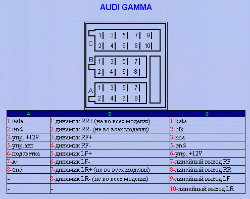

AUTOBAT, посмотри картинку.
Похоже? :)
Смотри самый верхний разъём "С", контакт №6 "упр.+12V"
Сюда на фишку в проводке (не на магнитолу!) нужно подать для включения усилителя задней акустики напряжение +12Вольт.

Сообщение AUTOBAT » 23 июл 2009, 12:57
hrak писал(а):Сюда на фишку в проводке (не на магнитолу!) нужно подать для включения усилителя задней акустики напряжение +12Вольт.
Т.е. можно взять любой плюсовой провод , на котором 12в при включенном радиоприёмнике?
Ща пойду попробую... спасибо!:music:

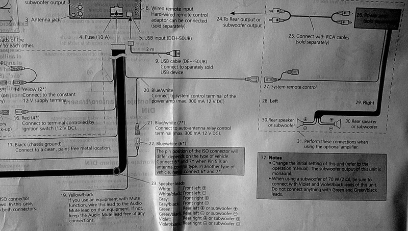

hrak, значит была Blaupunkt Toronto RDM 126
а провод на Пионере вроде есть: покупал в Киеве(был там проездом), подключил колодки и поехал домой. Потом на рынке купил переходник для антенны(гнёзда разные).
Добавлено спустя 9 минут 54 секунды:
вот что нашёл в инструкции... интересно почитать стало :)
пункты 20-22
