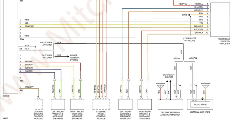

Нужна схема подключения штатного саба Ауди
Помогите найти или поделитесь плиз схемкой подключения родного саба в Ауди к штатной системе

там есть разные сабы (разных производителей)
пример на нокиа из магнитолы обычно выходит 4 провода
*линейный выход LR
*линейный выход RR
*GND линейных выходов (общий LR)
*управление (+)
а на самом сабе (если память не изменяет)
4 (вышеописанных)
5-плюс общий
6-земля общая
и соответственно на 2 пары колонок (задних)
итого 10 проводков - вроде так должно быть

Подключение ориг. саба
всем доброго времени суток
Вот недавно преобрёл А4 в5 07,1997г. avant 1.9tdi 81kw из германии. ещё даж на учёт не поставил... есть конечно вопросы по кузову(надо обливать по крышу)... тут при разборе багажного отделения был обнаружен пластиковый короб раположенный в в багажнике слева... на нем наклеена бумажка с инфой, а на ней написано( Nokia; sound) и нарисована колонка.... я долго думал так и не понял, может в ней стоял телефон который фрицы не до конца сняли или это что с акустикой связано , так как машинка имеет очень хорошую комплектацию......место он занимает много вся левая чать под обшивкой занета....
ТАк как ориг мафана у меня нет, на днях собираюсь преобрести( по вину стояла дельта).... Подскажите какой надо, подойдёт ли от а4 в6 по выходам, и как сам сабик подрубить....
может у кого нить схема есть
зарние всем спс........
