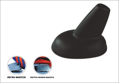

Если обломана антенна на универсале А6 С4 и дабы сохранить внешнюю эстетику (чтобы торчало именно с крыши как родная, но при этом в лом покупать оригинал за 85 у.е.), то может ли кто посоветовать из практики подобную антенну с более бюдженой ценной и хорошими характеристиками?
Или выход один - антенну клеить для эстетики, а устанавливать внитрисалонную антивную?
Господи, молю, дай мне:
Сообщение Rezaka™ » 03 май 2010, 21:15
Alex VANGELIS, можно б/у поискать, главное чтобы усилитель рабочий был, тогда и ловить хорошо будет.

Недавно вдруг отвалилась антена на крыше аванта при чистке снега с крыши, причем антену даже не задел щеткой.В руках осталась резинка, закрывающая основание антены и сам штырь антенны.На месте остались - гайка, основание антены.Снял фонарь освещения багажного отсека, посмотрел внутрь, увидел коробочку размером со спичечный коробок (как понял антенный усилитель), к которой подходит один провод, который не захотел слазить, да и места там мало совсем.Прием радио не стал хуже - он и до этого был слабенький, сделал вывод что эта штука не работает.Магнитола стоит штатная.Собственно вопрос, учитывая как небюджетен оригинал, что делать-то,а? :D
Сообщение Rezaka™ » 15 янв 2011, 17:30
reggie, точно такая же ситуация у меня, с точно таким же усилителем под штырем :( Только у меня резьба срезалась куда штырь вворачивается, поэтому на время была куплена б/у другая такая же фигня, с отломанным усилителем, пришлось мутить из 2 одну, но радио по прежнему ловит хреново, видимо старый усилок тоже отдал концы. Провод слазит с коробочки довольно таки легко, там просто разобраться с принципом действия защелки надо ;-) Пока нашел один достойный вариант, правда придеться раскошелиться ;-) Автомобильная антенна Calearo 76 77 800 (или вместо нее вроде сейчас другая модель идет Calearo 77 27 050). Стильно и со вкусом. Проблема заключается лишь в одном, где ее купить. У нас не продают, на Украине временно нету, остается только Москва, если добрые люди помогут :oops: купить, будет замечательно.
