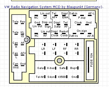

Коллега AUTOBAT, что-то я не нашел в специально скачанном для ответа мануале на F-910BT цветовой кодировки проводов, а потому напишу вам, исходя из общепринятой цветовой гаммы кодировки. Итак - картинка фирменной шарановской магнитолы. (Прикрепляю)
Контакт "SAFE" - красный провод с "пионера", контакт "Bup+" - жёлтый провод. Думаю, что разберётесь.

AUTOBAT, в свое время был столкнулся с тем, что на Пассата В5+ (GP который) напряжение с клеммы "+АСС" пропадало не сразу, а лишь только после извлечения ключа замка зажигания...и то, не сразу пропадало, а спустя несколько секунд. По идее, фишки должны быть в стандарте, если только у тебя не очень новый "Шаран", годика так 2010 и выше
Посмотри, меняется ли напряжение (см. картинку) на выводе "S-kon" при наличии/отсутствии ключа в замке.

с места событий для друга...
в процессе переходок от пионера, на выходе такая большая фишка, как на твоём прикреплённом фото, на силовой фишке Шарана 5 проводов (с пионера приходит больше), чёрный минус, напротив тонкий с плюсом при выключенном и выключенном зажигании, над ним толстый постоянный плюс и две пустых... над минусом пустая, провод коричневый с оранжевой полоской при выключенном зажигании там 11в, при включенном 3в (это тот о котором ты спрашиваешь), над ним оранжевый с зелёным при выключенном зажигании 0,25, при включенном 2,28 - похоже это сигнал скорости.

Я понял, дружище AUTOBAT...у тебя VW где кан-шина управляет "сигналом" АСС+
Боюсь, снова нарваться на какого-ить именитого столичного специалиста с критикой-высмеиванием, но я бы искал где-нибудь или в блоке предохранителей, или там проверил наличие напряжения прикуривателя при разных положениях ключа и замка зажигания. Тянул бы провод и подключал, иммитируя таким образом для "Pioneer" наличие клеммы АСС+ , чтобы при повороте ключа мы в конечном итоге получали то, что мы хотим.
Блин, перечитал еще раз скаченный манул - ПЕРВЫЙ раз встречаю аппарат, у которого нет кнопки/функции Stand by/Off
