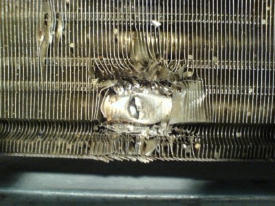

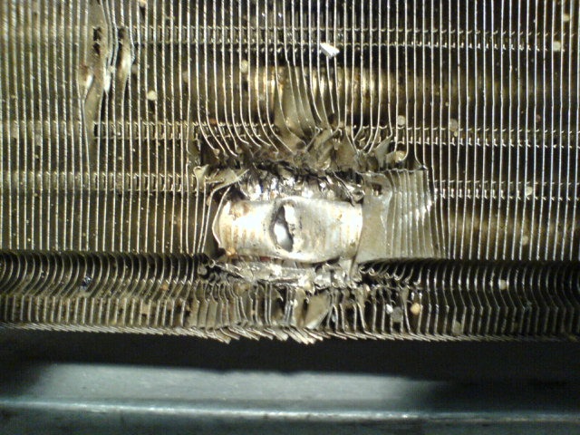

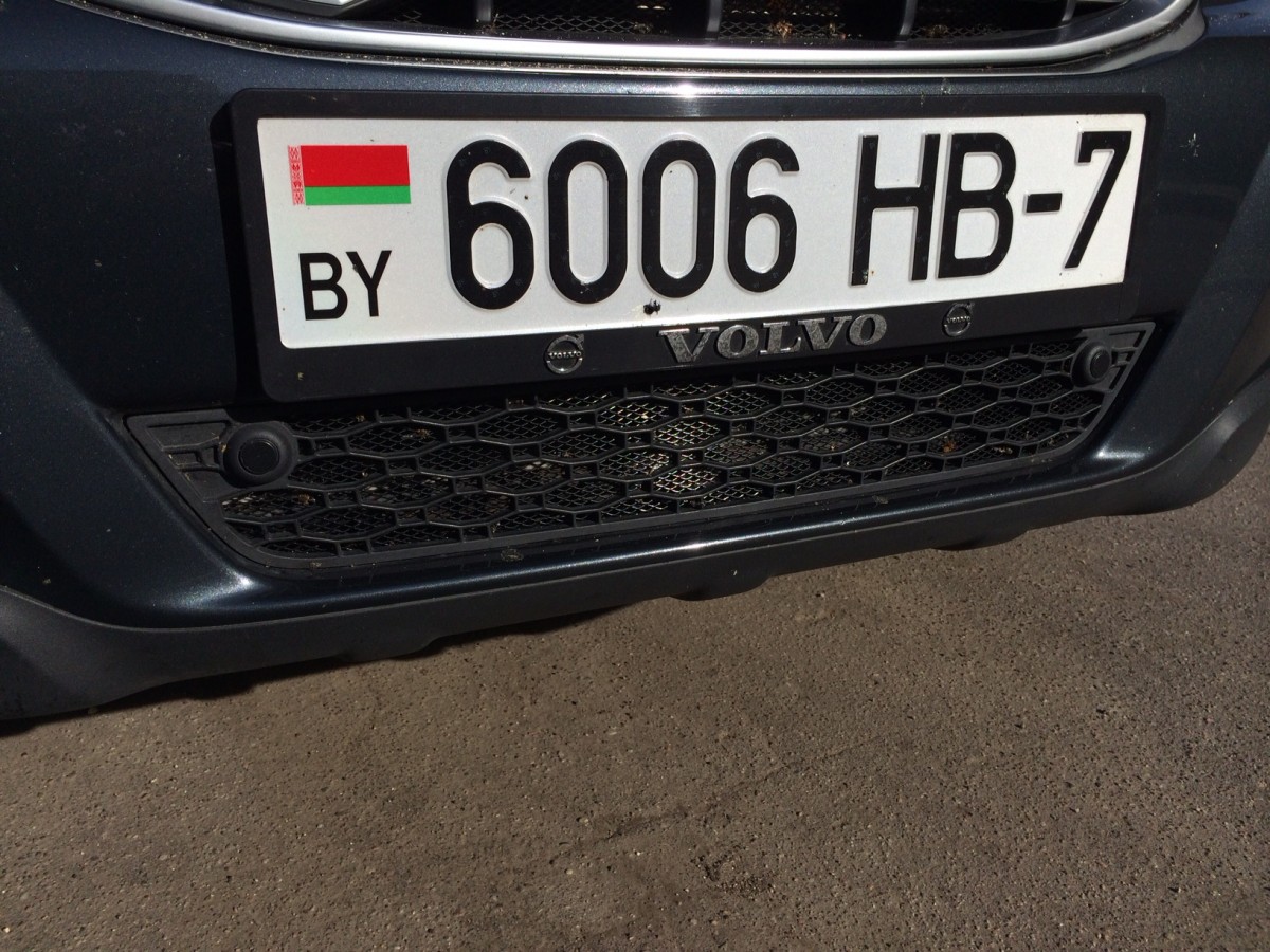

Не знаю актуально ли такое для Audi :smile: но видел во многих машинах, в том числе и у себя, что окна в передней решетке радиатора слишком большие и открытые. Из-за этого мошкара и камни летят туда очень часто, в свою очередь вредя радиатору и интеркулеру. На просторах интернета даже такие страхи найти можно :shock2:

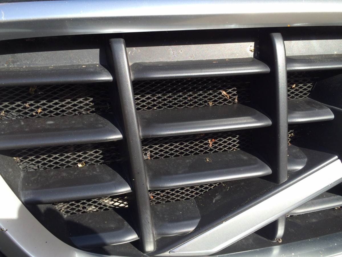

Поэтому была куплена алюминиевая черная сетка помельче (на Ждановичах 100 тыс. листик 100х30 вроде бы, мне понадобилось 2) и благополучна установлена. Крепилась на стяжки с обратной стороны, без снятия бампера. Как видно по фото первый "улов" после поездки по трассе уже есть :cannabis:

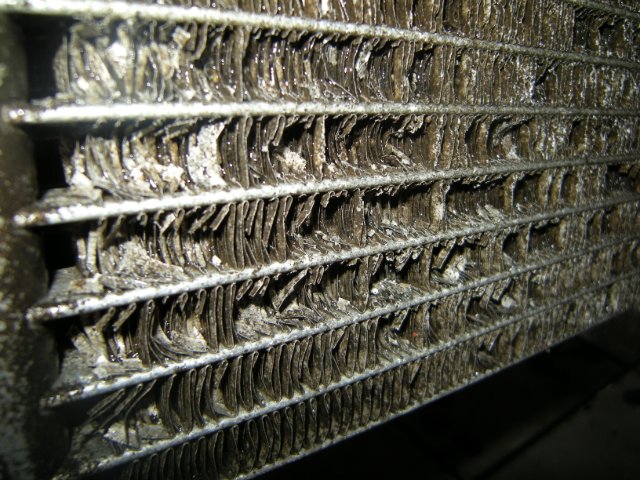

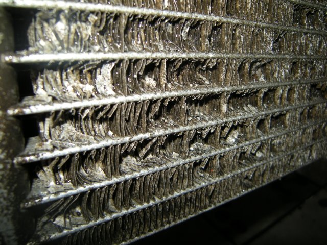

Я себе давно сетку с обратной стороны прикрутил, а еще на зиму картонку засовываю, чтобы радиаторы не купались в соляной ванне и каждой весной их (радиаторы) мою. В современных авто соты радиаторов очень мелкие, даже пух может забить на мертво, потом не отмоешь.

Практично и "полезпо" :aplod: , но смотрится как колхозо-тюнинг. :facepalm:

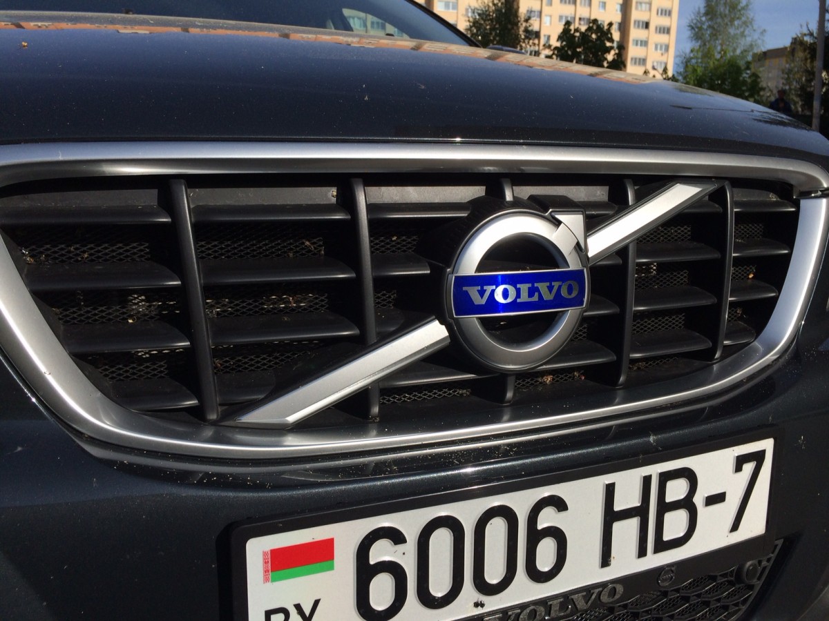

Мне че то казалось все volvo оснащены данным девайсом, на фурах так точно они уже давно ставятся...
Как с обдувом? Вентилятор раньше срабатывает?

Штука полезная, давным давно, когда я еще ездил на гольфе на трассе очень неудачно словил на трассе камень, который попал в уголочек трубки и радиатор начал сопливить. Холодная сварка на время "качественно решила проблему", но было неприятно.
Сейчас у меня стоит заводской прибамбас - активные жалюзи - очень приятная вещь - и зимой не обдувает, и радиатор целый :)
Сообщение PhoeniX » 04 май 2014, 11:55
RASHAL-84 писал(а):но смотрится как колхозо-тюнинг
на вкус и цвет конечно каждый дрочит по-своему, забыли добавить имхо.
а мне нравится - аккуратно, в целом смотрится как заводское. а за реальным колхозом по мнению большинства адекватных автовладельцев можно сюда сходить: http://forum.onliner.by/viewtopic.php?t=85911

PhoeniX писал(а):аккуратно, в целом смотрится как заводское.
У нас, как ставить зимой картонку так норм, а как поставить черную сетку за фальшрешетку, так колхоз :hahaha:

не ну если картонка импортная то это тюнинх :jokingly:
Сообщение Rezaka™ » 04 май 2014, 18:20
В России за установку такого колхоза еще и 5000р берут официалы :smile:
А на деле, если не знать что ее там и быть не должно, то и не заметишь. В глаза не бросается.
mski писал(а):Как с обдувом? Вентилятор раньше срабатывает?
Да не замечал, вроде как обычно, в салоне вентилятора все равно не слышно :pardon:
