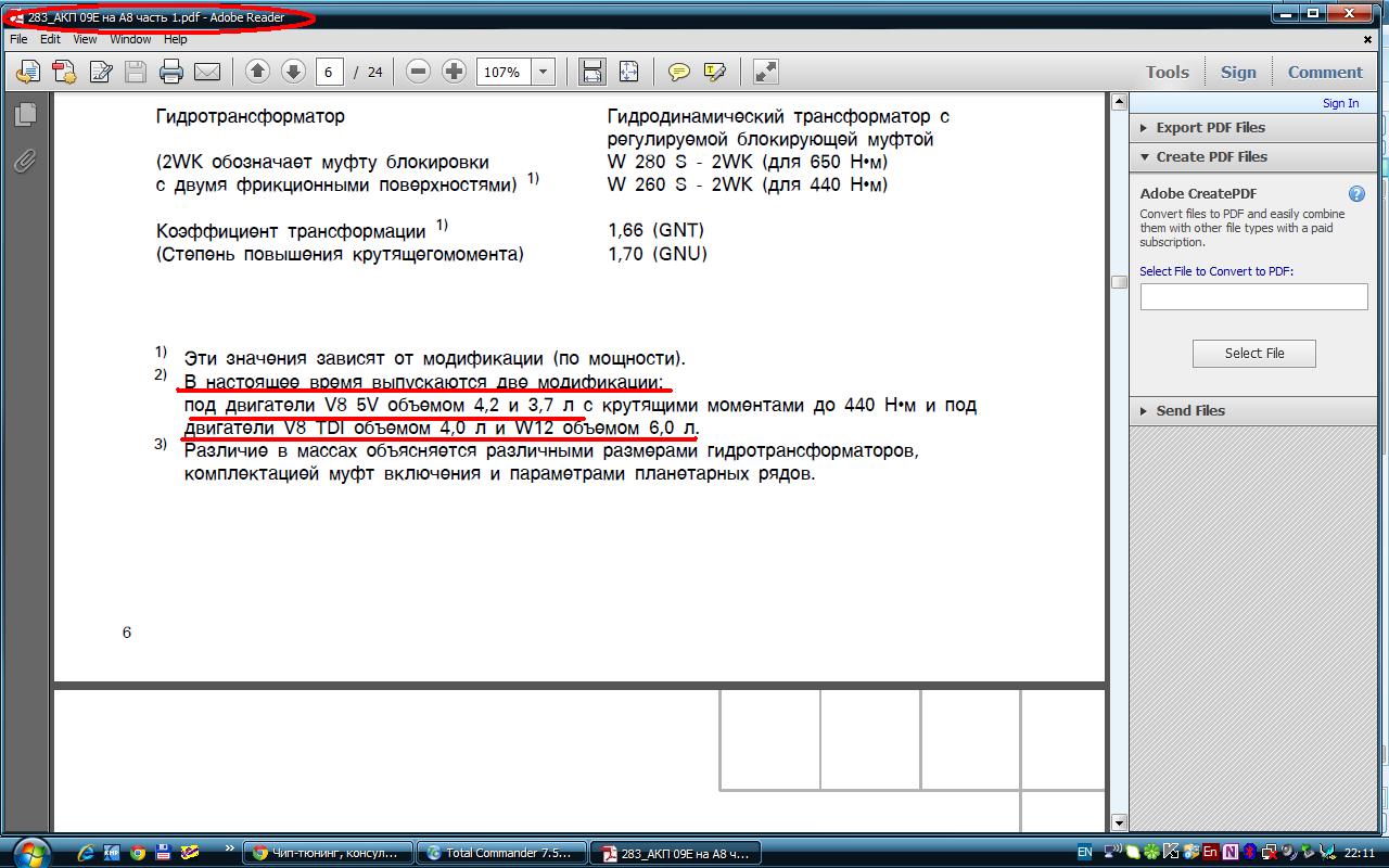

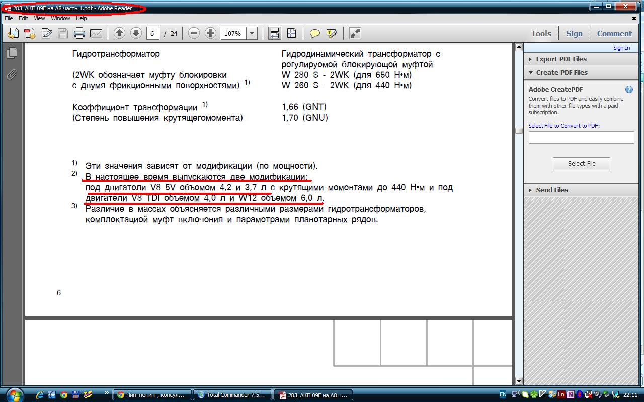

Недавно был у спецов коробчников на типтроник.бай... так вот они сказали, что чип на современном турбомоторе это практически верная смерть для акпп. Почему? Да потому что каждая конкретная акпп заточена под конкретный мотор и мощность. Типа акпп 6нр от мотора 3.0тди 211сил не подойдет для мотора 3.0тди 233силы... в моем конкретном случае 2 чипованых мотора 3.0тди и 2 "пинающиеся" коробки автомата... :(
Ни в коем случае не антиреклама.., сам от чипа ни за что не откажусь, скорее акпп буду ремонтировать, но все же остальным пользователям, кто еще не делал чип, стоит подумать об этом...

очень сильно сомневаюсь в этом...

коробки может и одинаковые, но я думаю прошивки на них точно разные, так как считаю, что 2 агрегата работают в паре. Было бы другое дело, если коробка вообще без блока управления была.

Выскажи свои сомнения специалистам, которые поменяли и отремонтировали сотни а может быть и тысячи акпп.. ;D
Сообщение Властелин колец » 27 июл 2013, 22:14
а что мне им высказывать... читай
