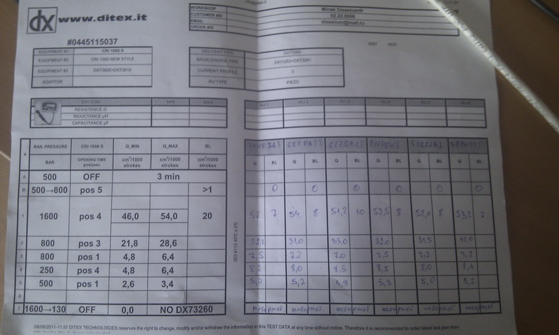

Снял все 6 форсунок со своего авто, решил проверить их на стенде (благо, уже хоть это можно, с их ремонтом тоже понемногу есть подвижки). Пришлось снимать и верхнюю часть впускного коллектора. Так вот, удалил EGR летом прошлого года, сейчас в коллекторе чистота и порядок, дроссельная заслонка как будто только что вымыта, ни соринки/ни пылинки :good:

Kikos, тесты приблизительно такие-же показания выдали :?:

Проверял на стенде Hartridge, там другая форма, но суть похожа. Распечатка протокола совсем светлая, еле видно, скан никакой, поэтому не выложу. Приехал вчера к знакомым (тоже Bosch-сервис), рассмотрели внимательно протокол, так фуфло полное. Должно быть указано (как в скане от Maxxtro2) min/max значения (допуск) при разных условиях/давлениях, измеренное, и резюме (укладывается или нет). Так вот там, где min/max стоят везде одни нули, измеренные значения есть, и резюме что всё Ок. Очень похоже на развод кроликов, поеду сегодня туда крутить пальцы, пусть объясняют.
К тому же перед проверкой стал расспрашивать, как проверяют и что, так вот, проверка у них без подпора в обратке (10 атм.), мол это не надо, это только для быстродействия форсов и прочую хрень стали нести. Что сразу насторожило.

Сообщение Maxxtro2 » 28 апр 2012, 10:28
Vitaliyak, Здесь в Минске, просто для эксперимента - валялись 6 инжекторов. Все это полезно только на проверку как держит давление, больше ничего не даст стенд.
Сообщение alexstr81 » 28 апр 2012, 11:54
Maxxtro2, ну тогда это баловство... качественные стенды должны проверять как минимум: на давление распыла(давление при котором подрывается игла распылителя), качество распыла и на подтекание(те как держит давление).
