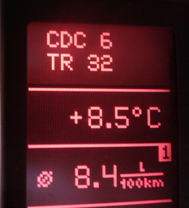

зы: сегодня помучал супругу по расходу на ее машине... заставляю записывать циферки... так вот! Интересная инфа получается... расход по городу в ее режиме УМЕНЬШИЛСЯ! был 13-13,5, а стал 11,5... а вот по трассе (по кольцевой как раз таки наоборот... был 8,5, стал 9,5... до 10. Средний пока держится в пределах 10,5... Почему может быть такая разница?

странно, расход обычно если вырастает, то во всех режимах становится больше. А расход оценивается по датчику/компу? А если посмотреть исходя из кол-ва реально спаленного бенза? Залить до отсечки, поездить, опять до отсечки и смотреть, сколько съела на пробег. Датчик то ведь может и привирать.
