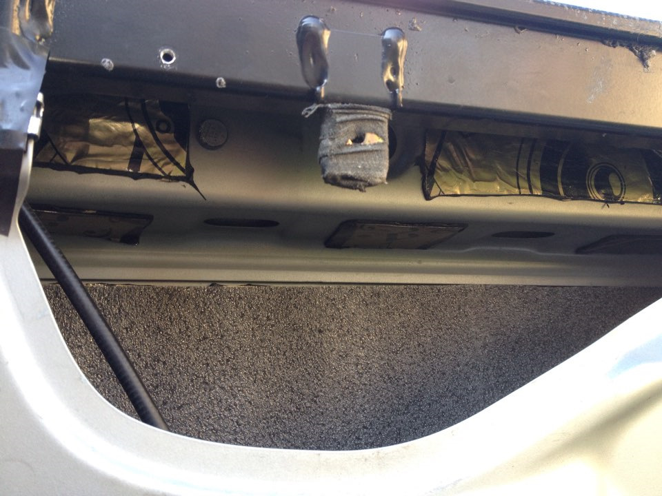

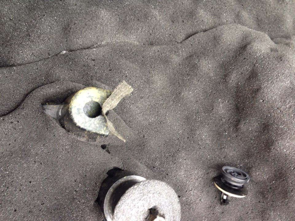

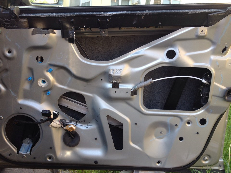

Все фиксаторы дополнительно укреплял изолентой, что не дребезжали, при этом обратил внимание, что они вроде целые, но при этом некоторые умы отломаны у основания. От чего дверь не до конца села в некоторых местах. Сча заказаны новые и переберу их, когда задними дверями займусь.
![14be2d6s-960[1].jpg (295.47 KiB) 6610 просмотра 14be2d6s-960[1].jpg](./download/file.php?id=135142&t=1)

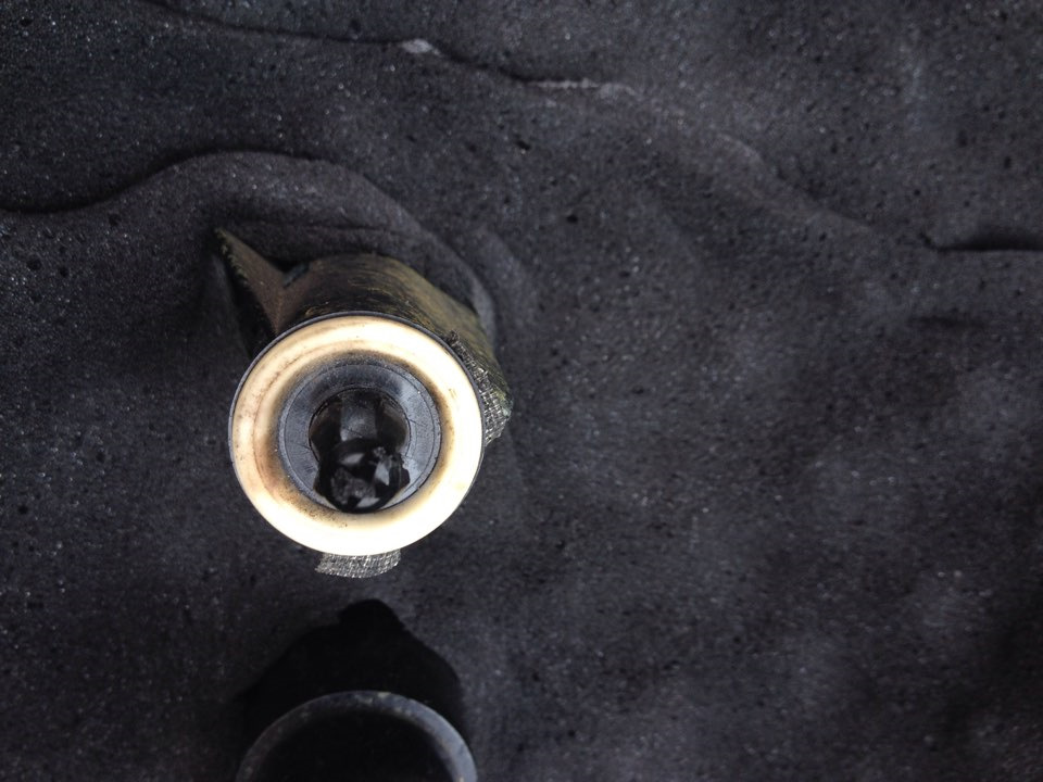

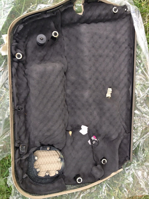

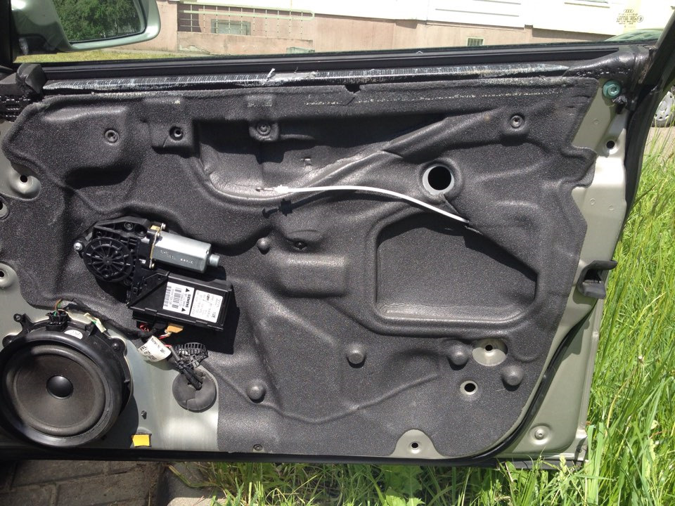

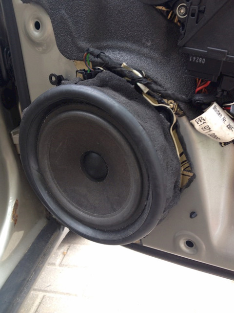

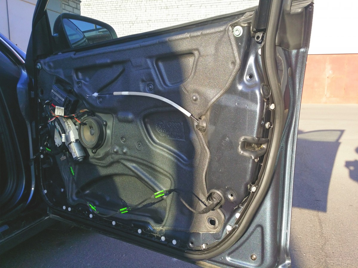

- Штатная шумка, ее я потом повесил на видро изоляциЮ выкидывать жалко было
![e2be2d6s-960[1].jpg (173.08 KiB) 6610 просмотра e2be2d6s-960[1].jpg](./download/file.php?id=135143&t=1)

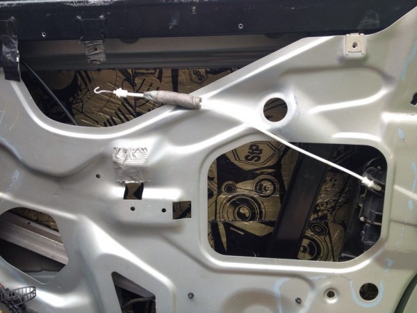

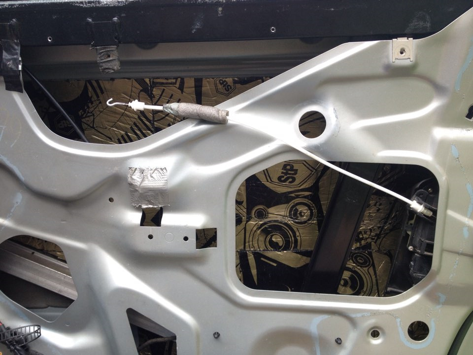

- это под штатной шумкой, видим что до меня дверь красили, при чем подход к покраске был не очень ответственный. Поверх остаткой паралона красили.

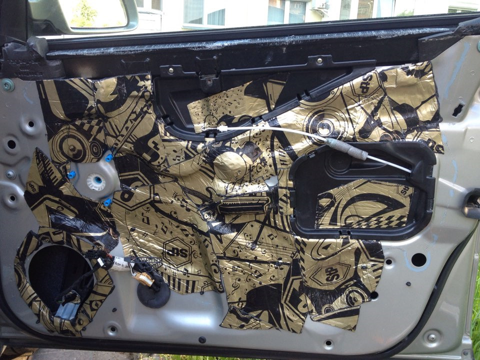

![92be2d6s-960[1].jpg (124.32 KiB) 6610 просмотра 92be2d6s-960[1].jpg](./download/file.php?id=135144&t=1)

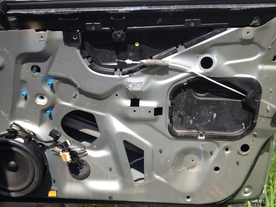

- процесс
![26be2d6s-960[1].jpg (162.23 KiB) 6610 просмотра 26be2d6s-960[1].jpg](./download/file.php?id=135146&t=1)

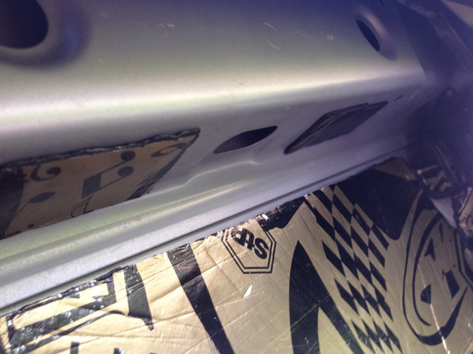

- на верхние жесткие углы тоже немного вибры, при их простукивании звук стал после проклейки более глухой

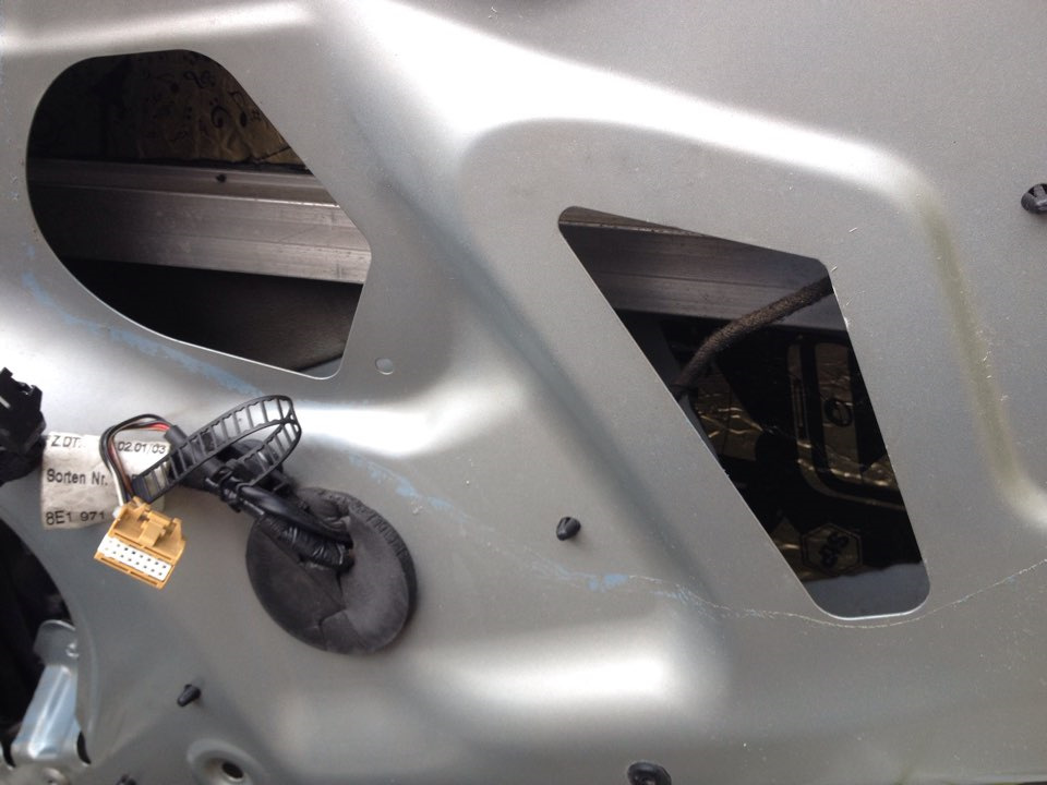

- звуко и теплоизоляция Акцент 8

- Технология более жесткого крепления фиксатора Шаг 1
![7dbe2d6s-960[1].jpg (155.05 KiB) 6610 просмотра 7dbe2d6s-960[1].jpg](./download/file.php?id=135153&t=1)
- Технология более жесткого крепления фиксатора Шаг 2
