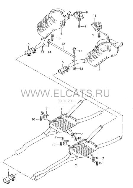

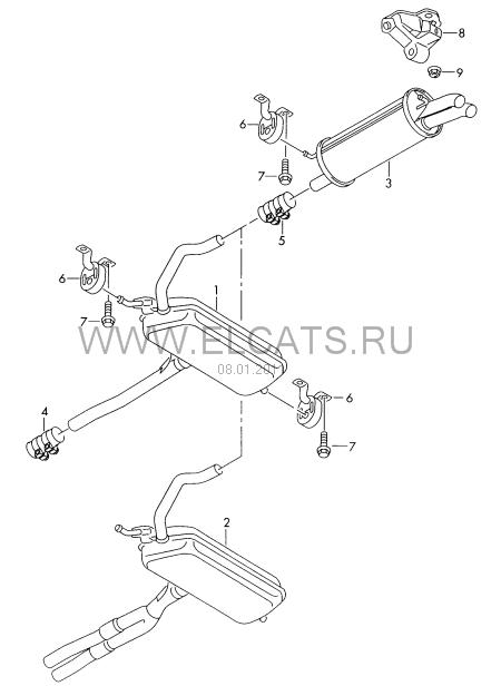

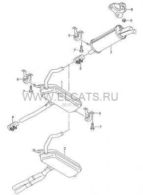

DeN!Sk@ раздвоение выхлопа, я думаю сделать будет проще, если после катализатора менять выхлоп начиная со средней банки, воть смотри чем отличаются и прикинь что нужно будет докупать. Но думаю, что данный тюнинг кроме эстетической функции (но правдоподобной, дымить будет в два ствола :kurevo: ) пользы больше не принесет, а финансово (если делать на совесть) затратно + нужно искать нормального сварщика если сам не дружишь с полуавтоматом.
На кватре раздвоенный выхлоп призван снизить противодавление на выхлопе.
Более бюджетный вариант: во вторую банку вварить второй выход + купить последнюю банку и всё соединить металлорукавом.
у тя примерно такой выхлоп

Ну если по заводскому разводить выхлоп, то нужно весь менять. На кваттре раздвоение начинаеться с приемной трубы коллектора: 2 катализатора- 2 средних - 2 задних банки. Совсем небюджетно ;)
