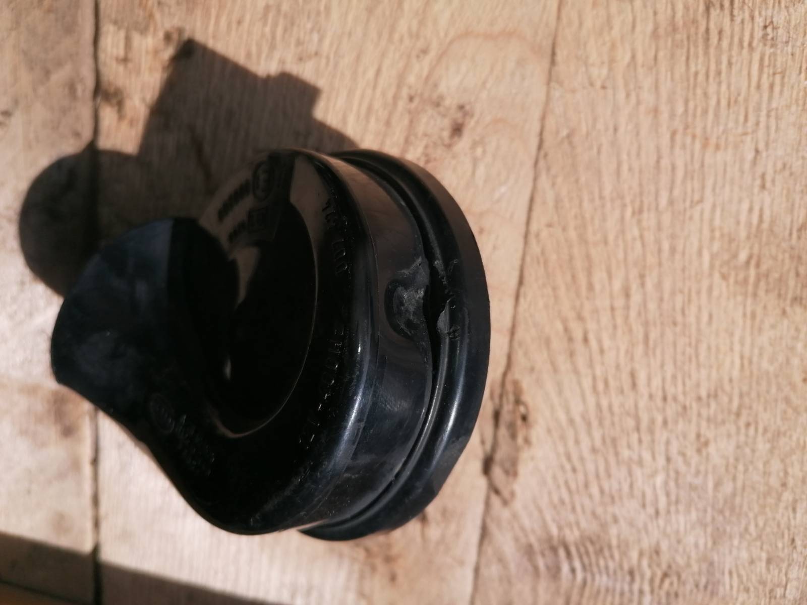

У меня сигнал был механически поврежден, гудеть им было негромко да и стыдно :facepalm: ) .

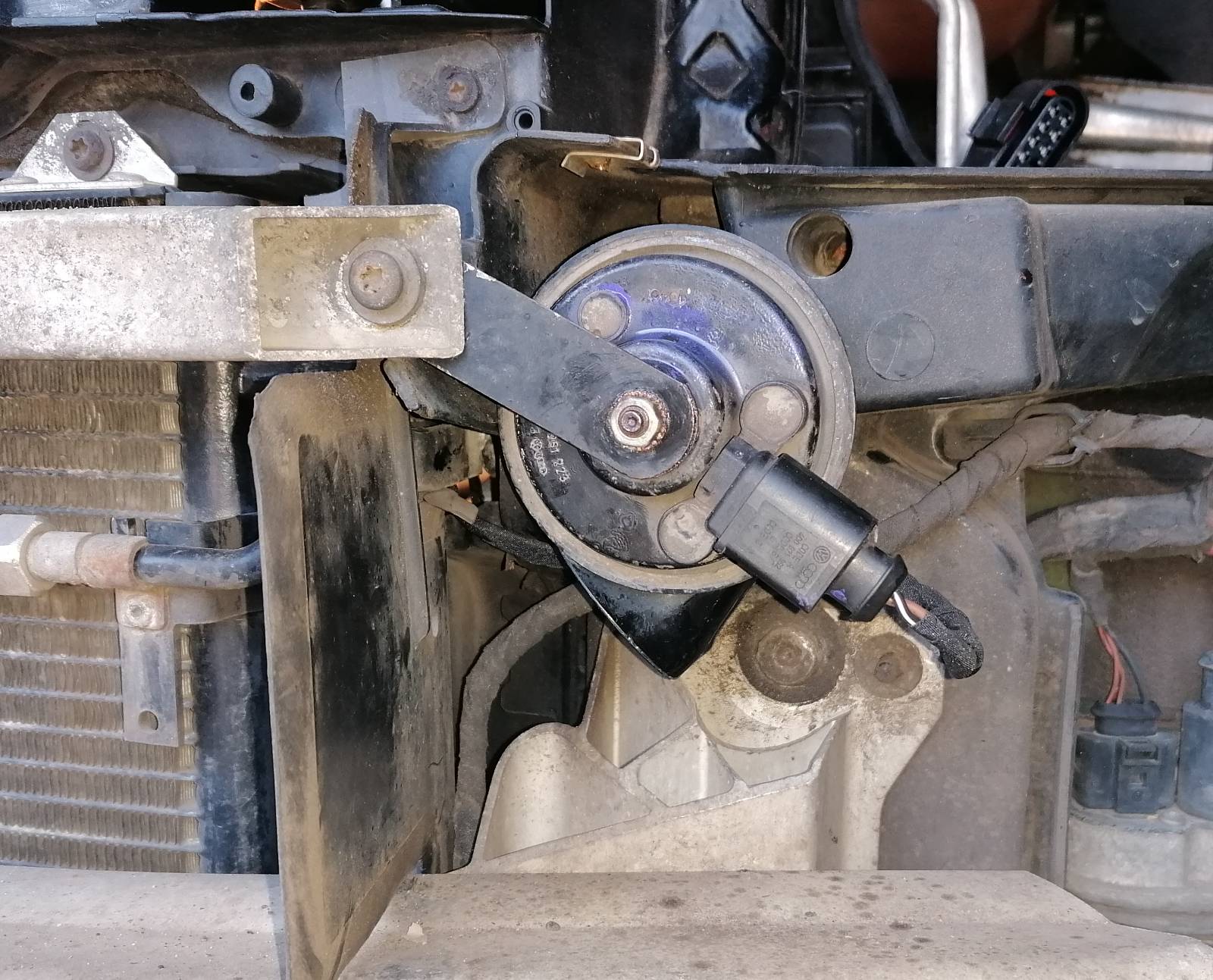

С завода стоит один гудок:
8Z0951209A Сигнал низкого тона — производитель Hella
( Номер стоявшего у меня сигнала — 8Z0 951 221B )

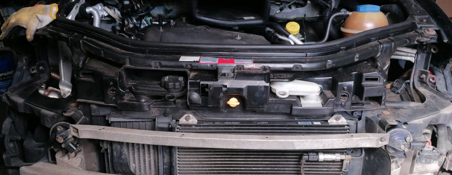

Прямого доступа к клаксону нет, чтобы добраться необходимо немного поработать — снять фары, подкрылки, грязе-защиту мотора и передний бампер.

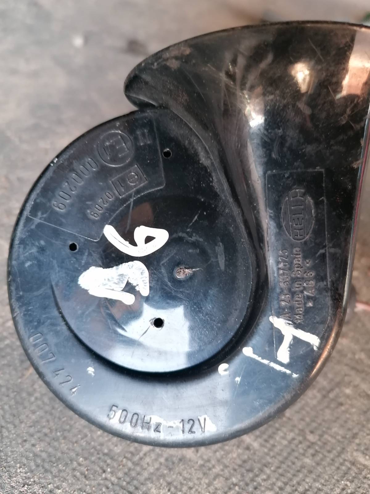

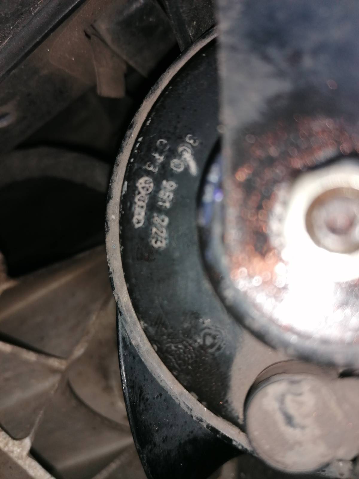

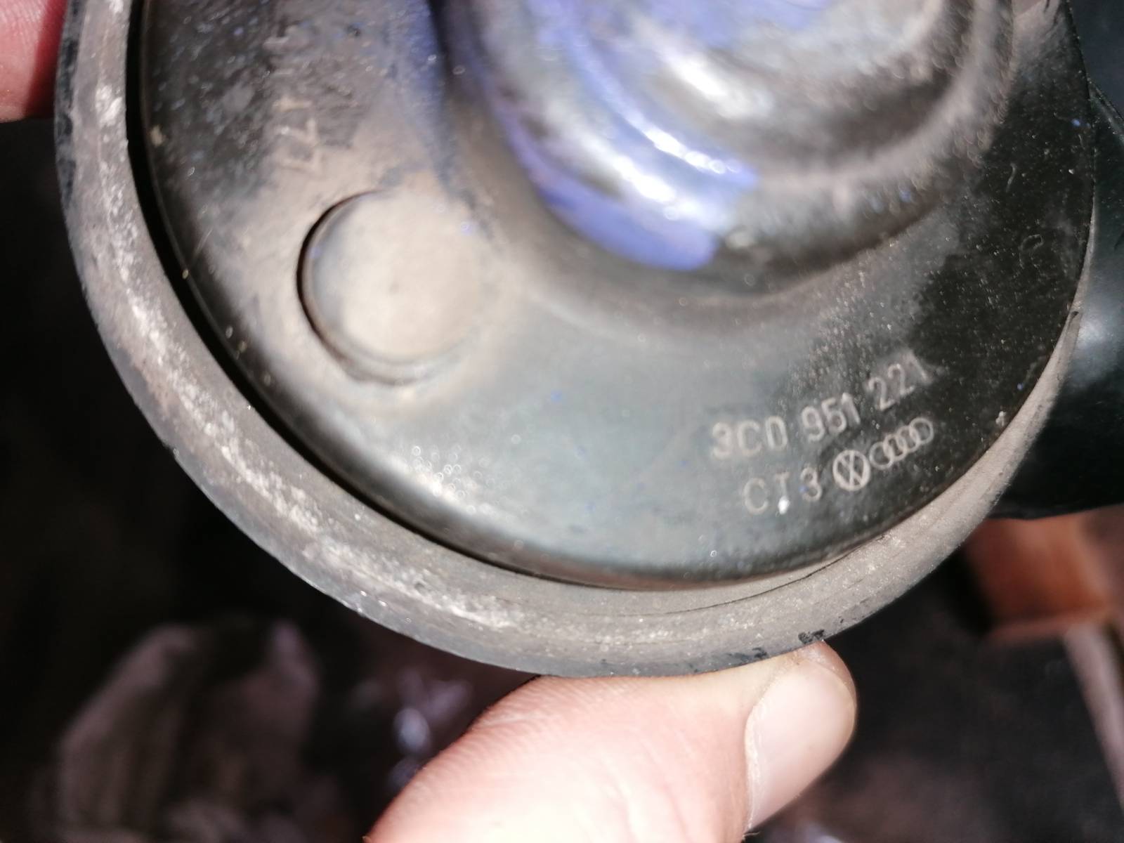

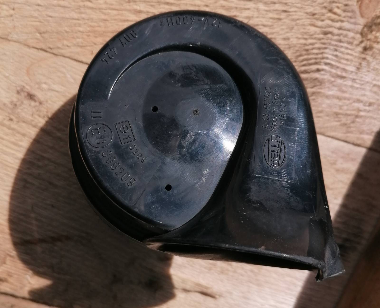

Взял "Хелловские" сигналы от VW Passat B6:
3C0 951 223 — сигнал высокого тона 500 Hz
3C0 951 221 — сигнал низкого тона 400 Hz
Они такой же формы как и установленный на авто

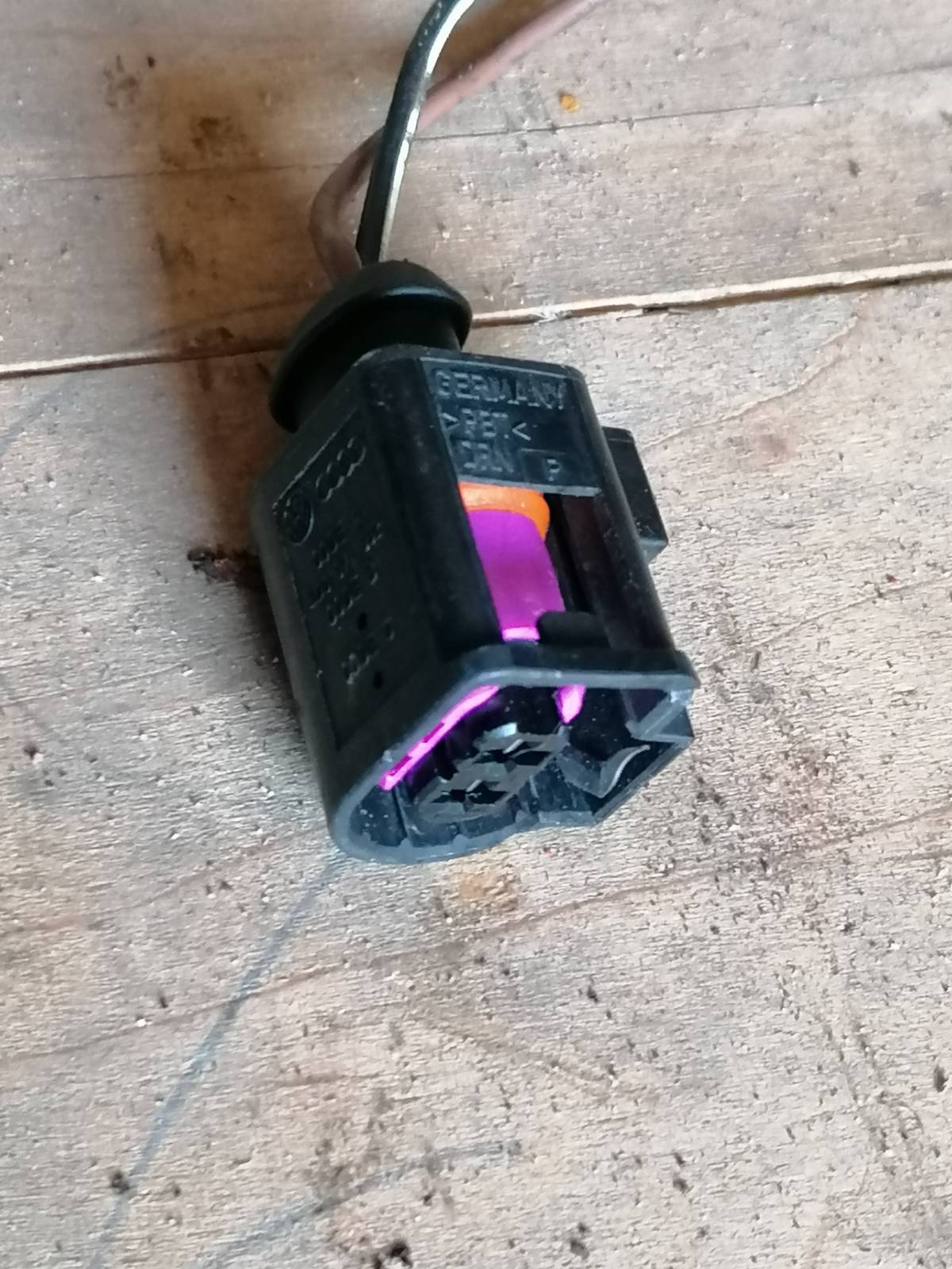

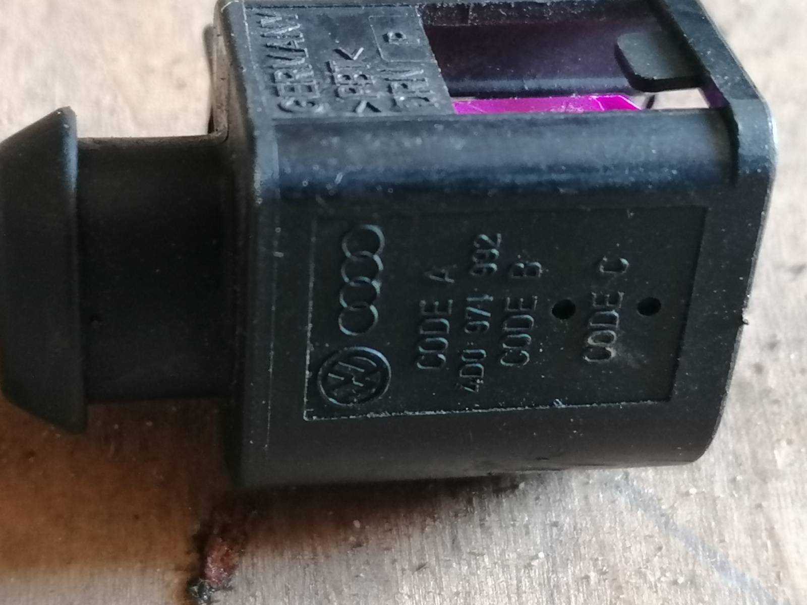

Также необходима доп.фишка разъема для доп.сигнала : 4D0 971 992
Сечение проводов - 1,5мм

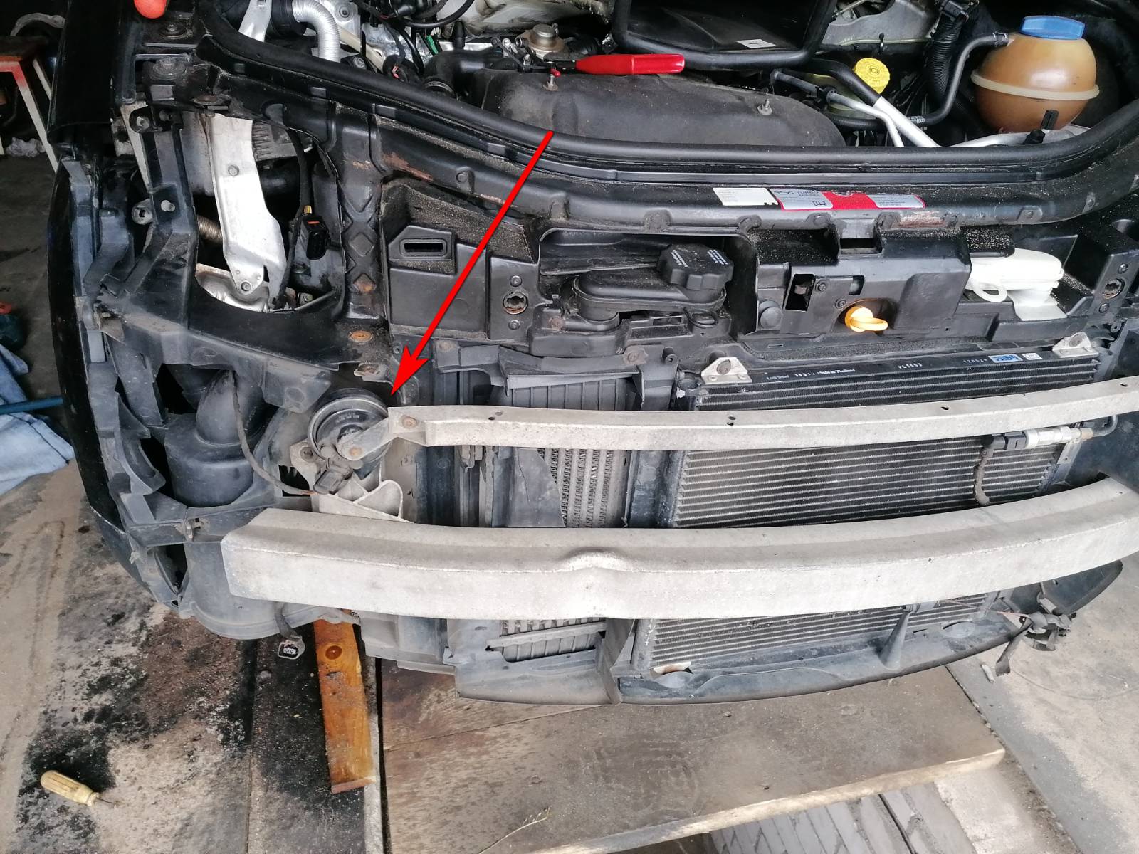

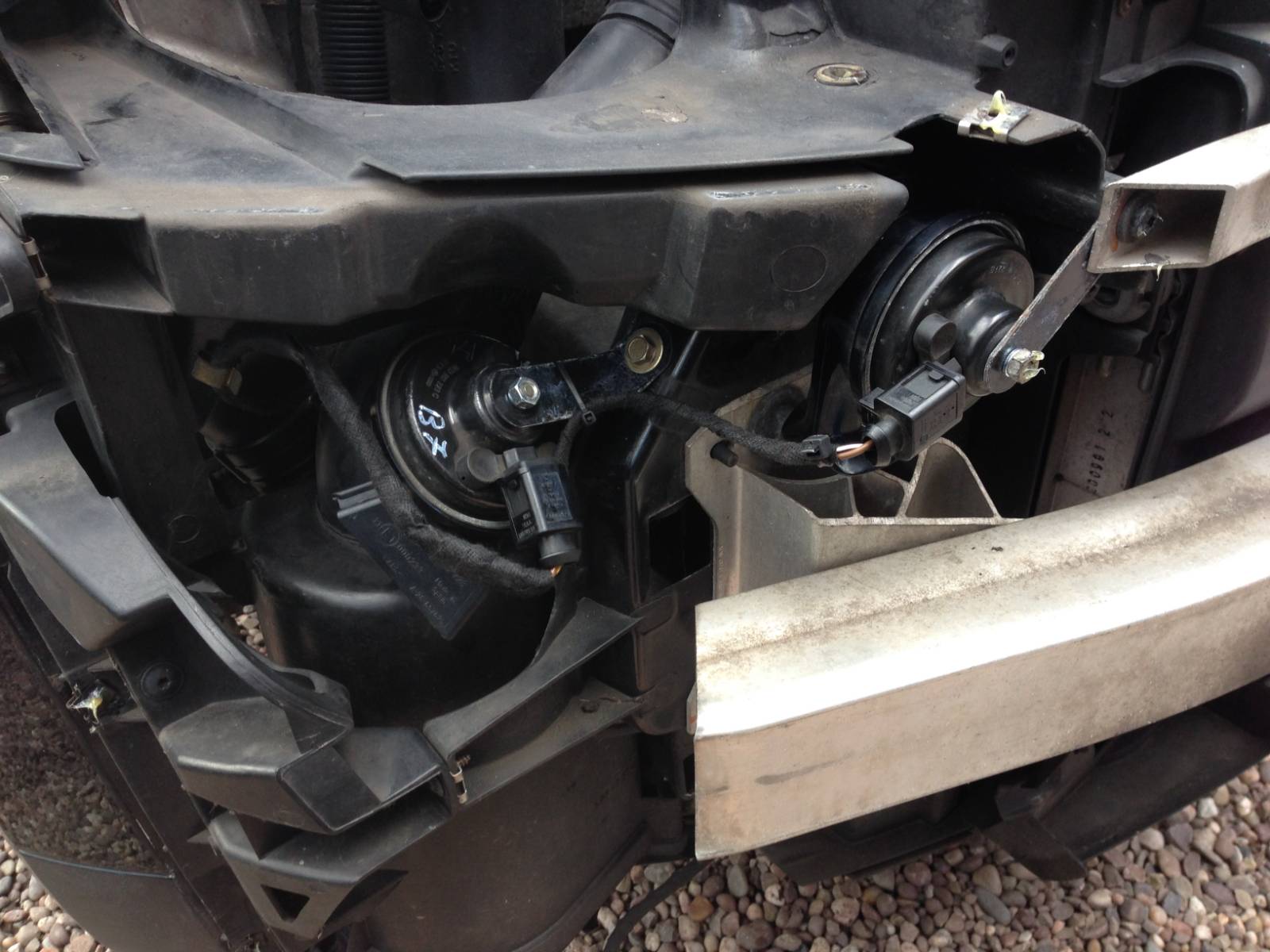

На бензиновом авто расположить доп.сигнал или оба можно возле правого крыла место позволяет:
Фото для наглядности с a2oc.net

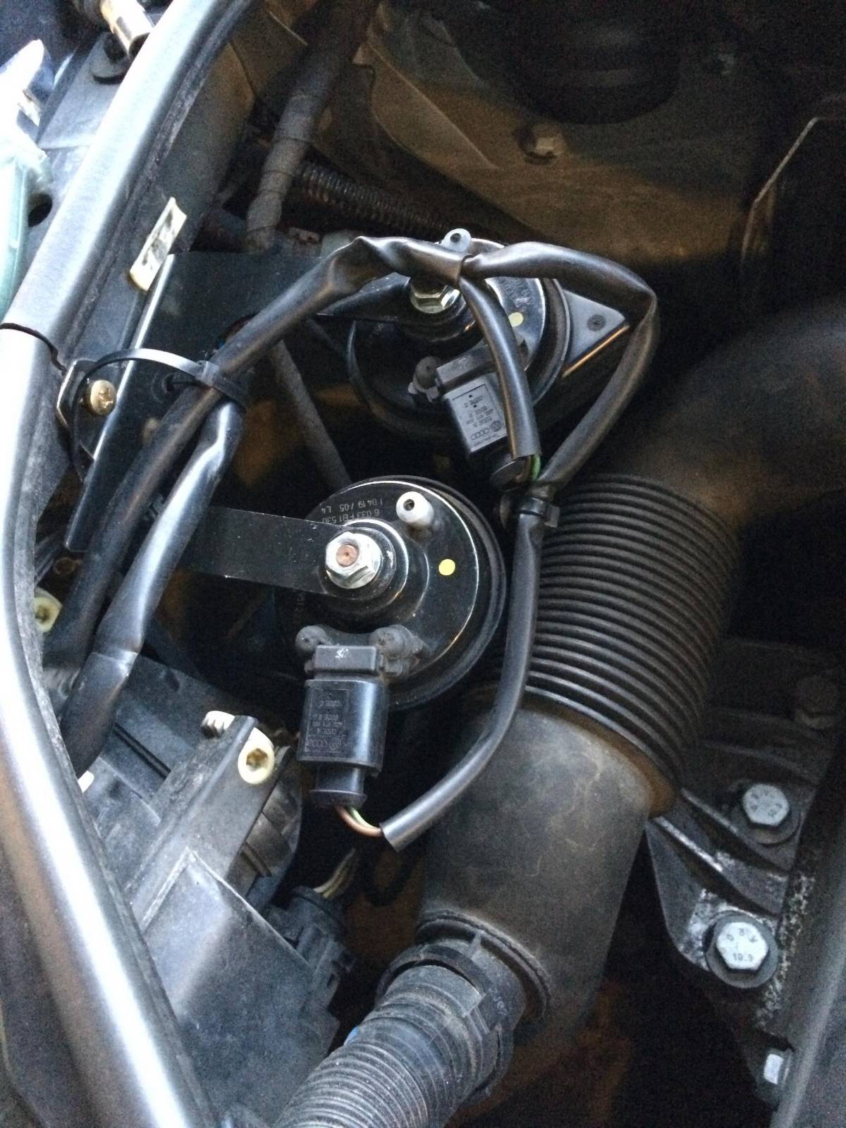

На дизельных авто это место занято webasto. Сигнал можно приспособить рядом с первым :

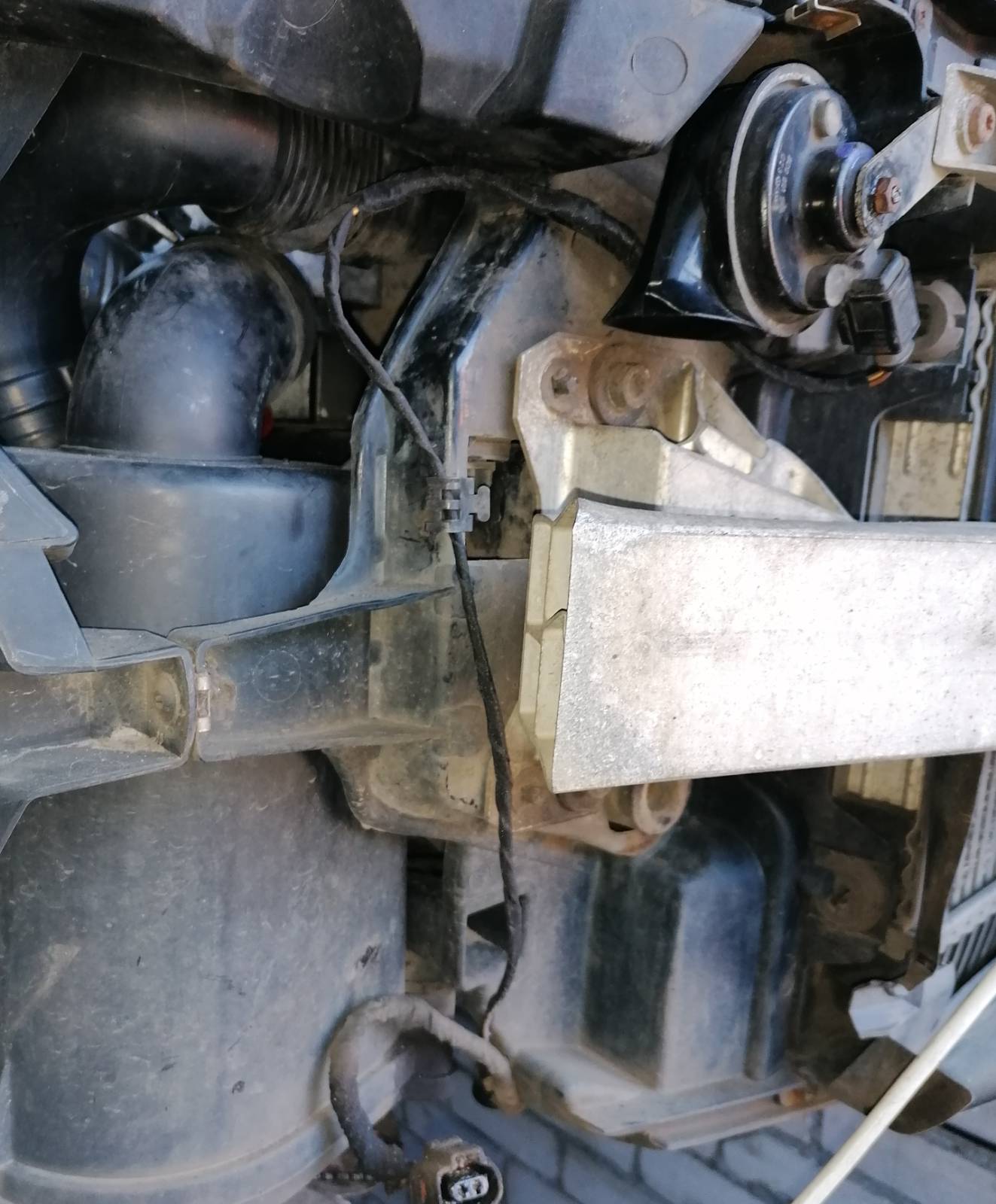

Я решил сделать симметрично, как на Ауди А4, расположил второй сигнал на правой стороне.
Отмерил длину проводов, сделал жгут и протянул рядом со жгутом ПТФ
