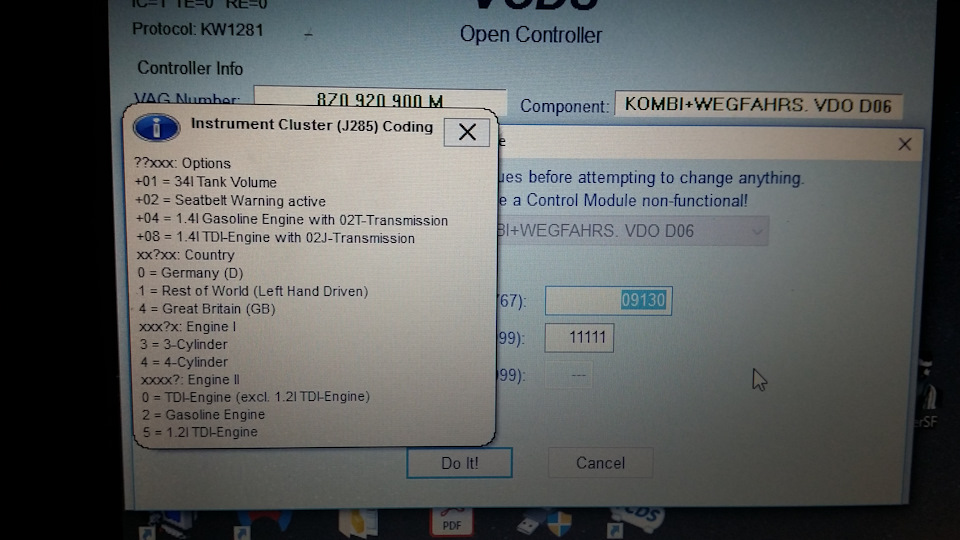

Для того чтобы вывести показания рассхода топлива на экран приборки необходимо :

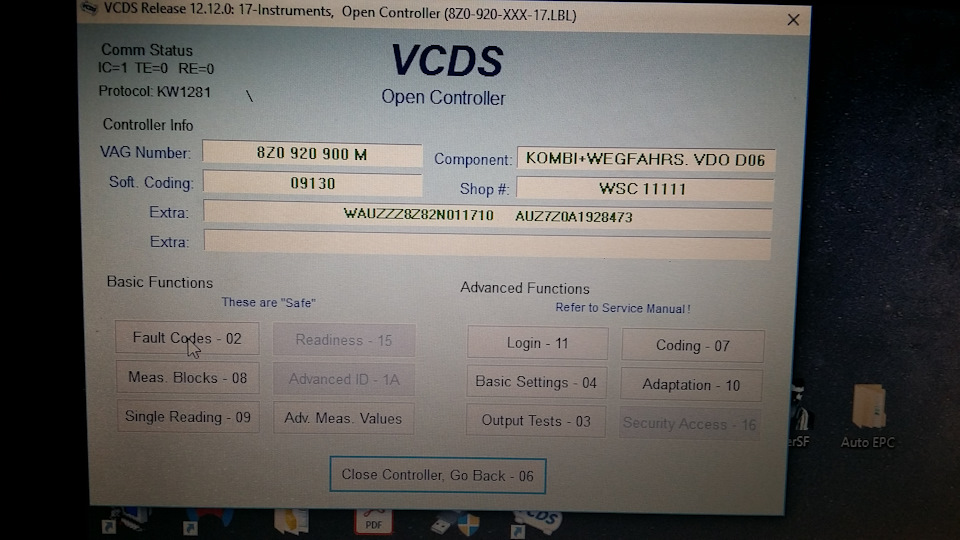

При помощи VAG COM ( или другого диагностичечкого кабеля)
Заходим по вкладке 17-ПАНЕЛЬ ПРИБОРОВ
Жмем вкладку 07-КОДИРОВАНИЕ
Запоминаем или записываем число исходной кодировки изменяем в кодировке приборной панели последнюю цифру на 5 (что является конфигурацией для двигателя 1.2 TDI)
Внизу нажимаем вкладку ВЫПОЛНИТЬ
Готово! :good:
таблица кодировки:
● ● ХХХ - Опции/ коробка передач
00 - Бак 20л - двигатель TDI 1,2 л - 085 Коробка передач
01 - Бак объемом 34 л
02 - Предупреждение о включении ремня безопасности
04 - Бензиновый 1,4-литровый бензиновый двигатель - коробка передач 02T
08 - Двигатель TDI 1,4 л - коробка передач 02J
ХХ● ХХ Версия для страны
0 - Германия (D)
1 - Левый руль
2 - США
3 - Канада (CDN)
4 - Великобритания (GB)
5 - Япония (JP)
6 - Саудовская Аравия (SA)
7 - Австралия (AUS)
8 - Правый руль
9 - Правый руль Япония
XХХ● Х Количество цилиндров
3 - 3-цил.
4 - 4-цил.
XХХХ● Версии двигателя
0 - Двигатель TDI
2 - Бензиновый двигатель
5 - 1.2л Двигатель TDI
◆ Кодирование опциональных дополнительных комплектаций / версий коробки передач также возможно для нескольких комбинаций, в зависимости от комплектации автомобиля.
◆ Если транспортное средство оснащено несколькими кодируемыми дополнительными опциями и / или версиями коробки передач, код вводится как сумма отдельных кодовых номеров.
Пример:
бак 34 л и коробка передач 02T = 01 + 04 = 05
Возврат к исходной кодировке делаем по аналогии и в любое время.

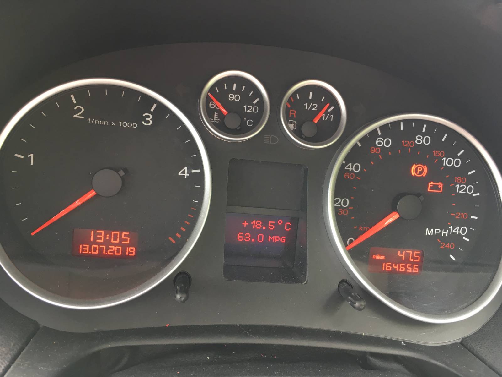

Что мы получаем:
- При первом включении зажигания на дисплее отображается средний расход топлива.( за неопределенный пробег или после того как сделали сброс)
- Когда автомобиль начинает движение, вы видите мгновенный расход топлива , с задержкой расчета приблизительно 1 или 2 секунды.
- Обнулить показания можно отсоединив клемму аккумулятора

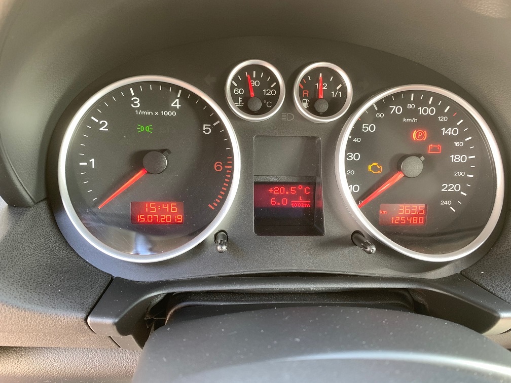

Недостаток:
ЕРС горит
ЕРС не горит
На бензиновых моторах перестает работать лампа индикатора EPC
Скорее всего, потому что кодирование было предназначено для двигателя 1.2 TDI, На приборках дизельных моторов нет сигнальной лампы EPC , фактически вы вводите противоречивое кодирование, поэтому неудивительно... :pardon: Остается ли система функционировать я сказать не могу :???:
