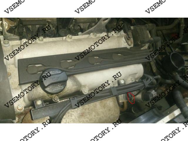

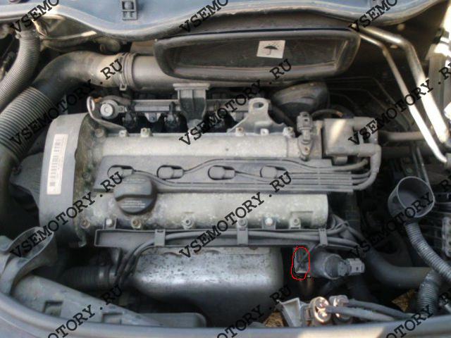

недавно обнаружил незакрепленный провод, вторкнул в датчик возможно какой-то! двигатель работает без ошибок! подскажите, что за "датчик" и что с проводом сделать? на фото обвел

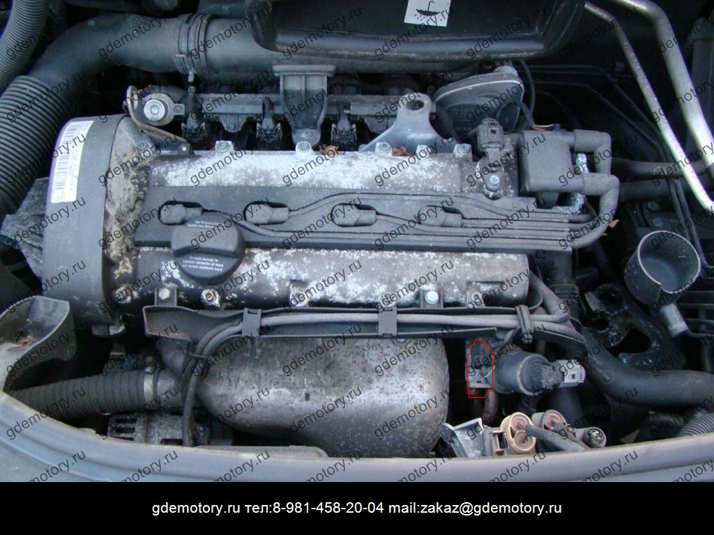

фотку в нете нашел))

еще пару фото

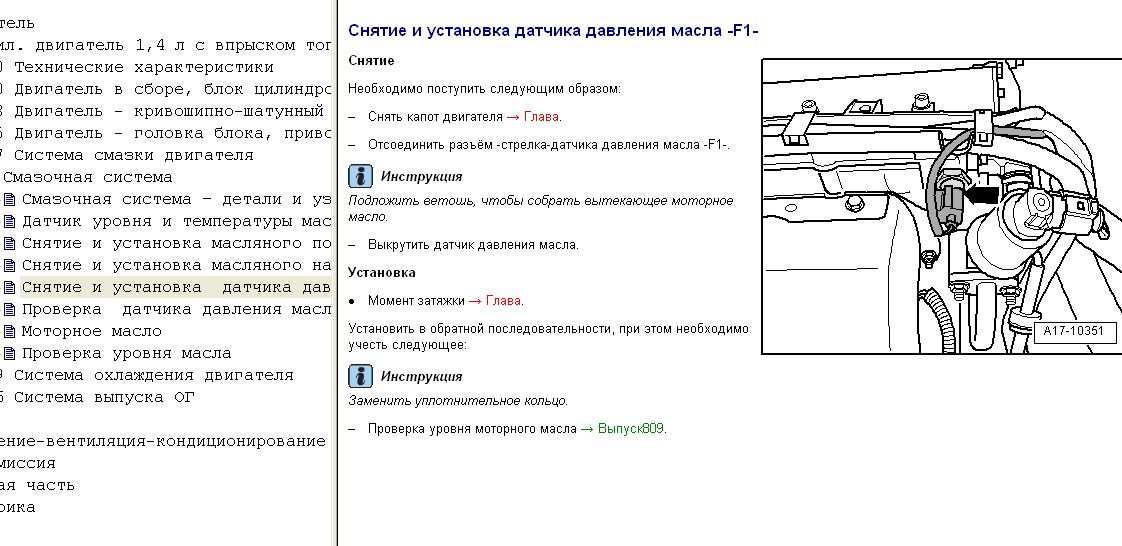

Сообщение DIA » 09 апр 2015, 21:20
Ну что нынешнее поколение мозги у вас у всех уже заточены и мыслят как процессор в компе, а подумать не стандартно, если ошибок нет значит это не относится к эбу двигателя , значит провод этот со вспогательных устройств типа подогревов итд итп, в данном случае это датчик давления масла. Да и не плохо указывать тип двигателя и конкретный модельный год, код вашего двигателя AUA :hi:

DIA писал(а):Ну что нынешнее поколение мозги у вас у всех уже заточены и мыслят как процессор в компе, а подумать не стандартно, если ошибок нет значит это не относится к эбу двигателя , значит провод этот со вспогательных устройств типа подогревов итд итп, в данном случае это датчик давления масла. Да и не плохо указывать тип двигателя и конкретный модельный год, код вашего двигателя AUA :hi:
