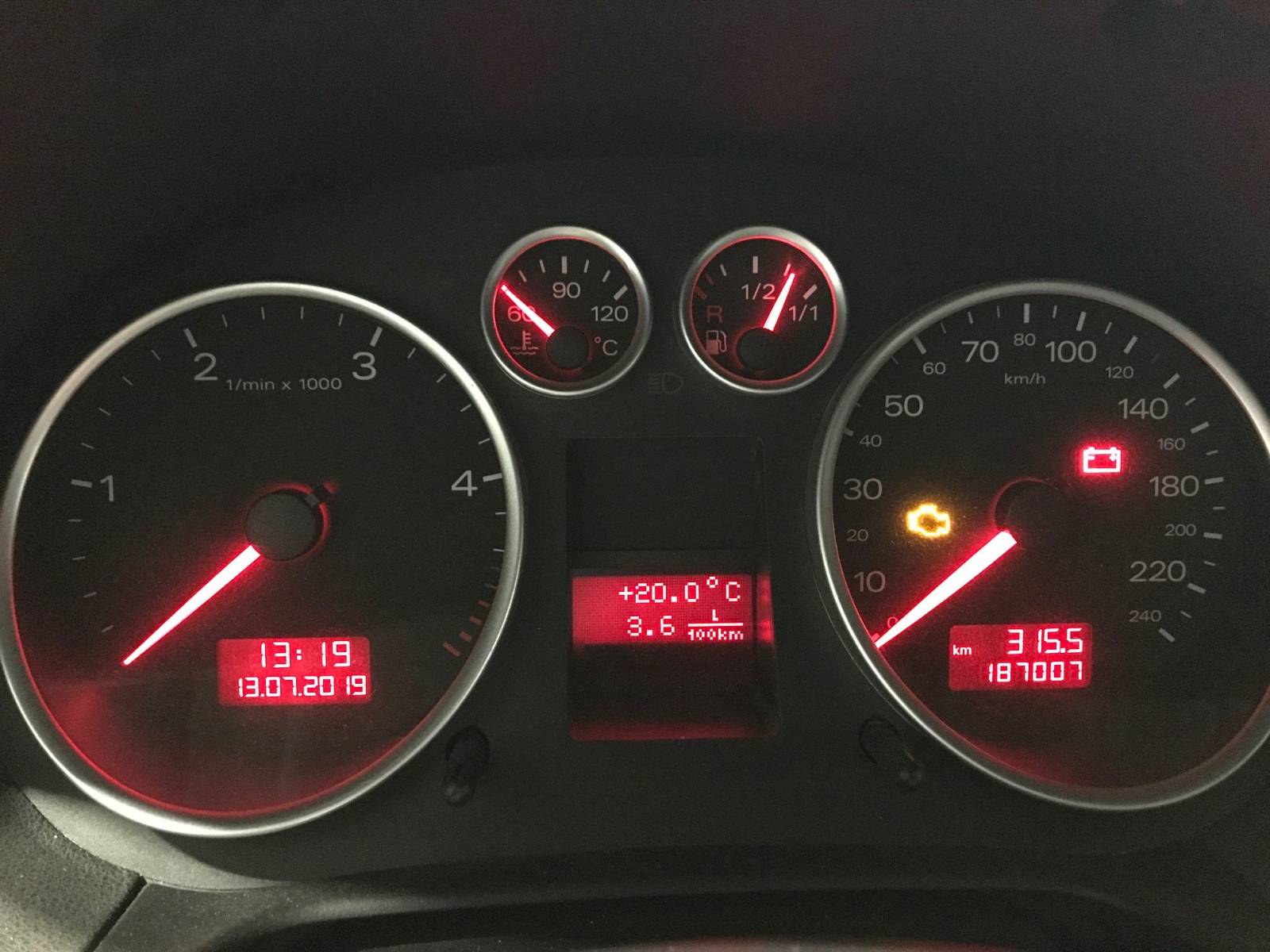

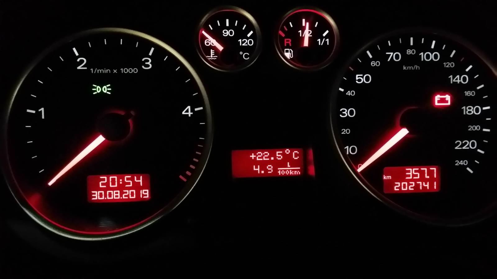

Бензиновая приборка
Дизельная приборка
Англичанка
На сегодняшний день эта фишка проверена и работает на :
бензиновых vмоторах AUA BBY
дизельных моторах AMF BHC
● Что мы получаем:

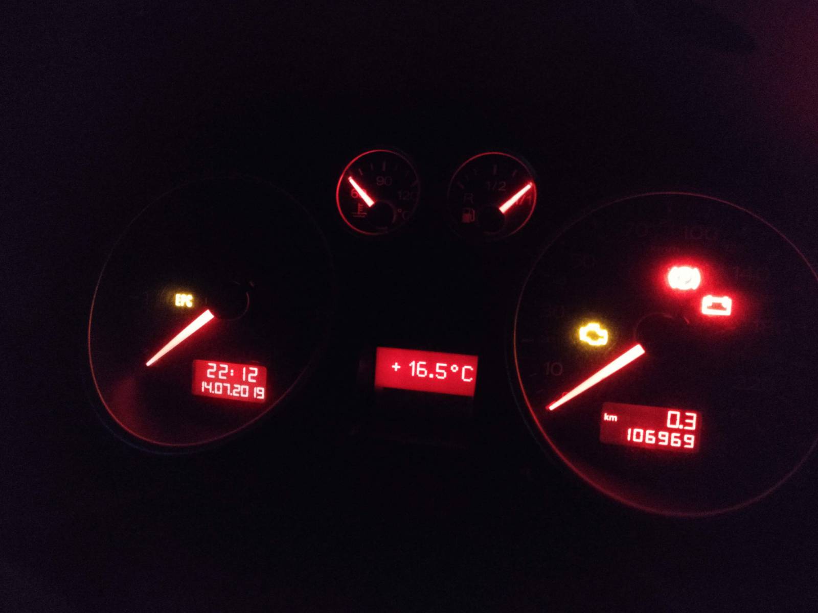

- При первом включении зажигания на дисплее отображается средний расход топлива.( за неопределенный пробег или после того как сделали сброс)
- Когда автомобиль начинает движение, вы видите мгновенный расход топлива , с задержкой расчета приблизительно 1 или 2 секунды.
- Обнулить показания можно отсоединив клемму аккумулятора
● Недостаток:
ЕРС горит
ЕРС не горит
На бензиновых моторах перестает работать лампа индикатора EPC
Скорее всего, потому что кодирование было предназначено для двигателя 1.2 TDI, На приборках дизельных моторов нет сигнальной лампы EPC , фактически вы вводите противоречивое кодирование, поэтому неудивительно... :pardon: Остается ли система функционировать я сказать не могу :???:
