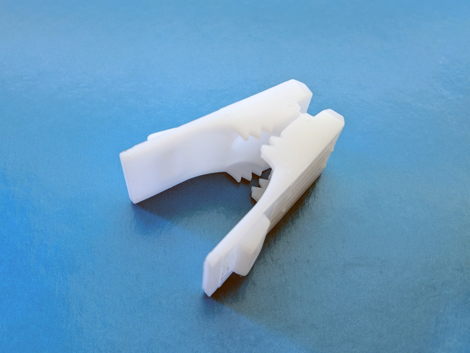

Почитав мануал немного огорчился, т.к. нужен спец.инструмент…
"Глаза боятся - руки делают"
- решился попробовать обойтись подручными средствами...
Чтобы не оказаться у разбитого корыта, заранее заказал новую пружину — 1J2 721 403 A
