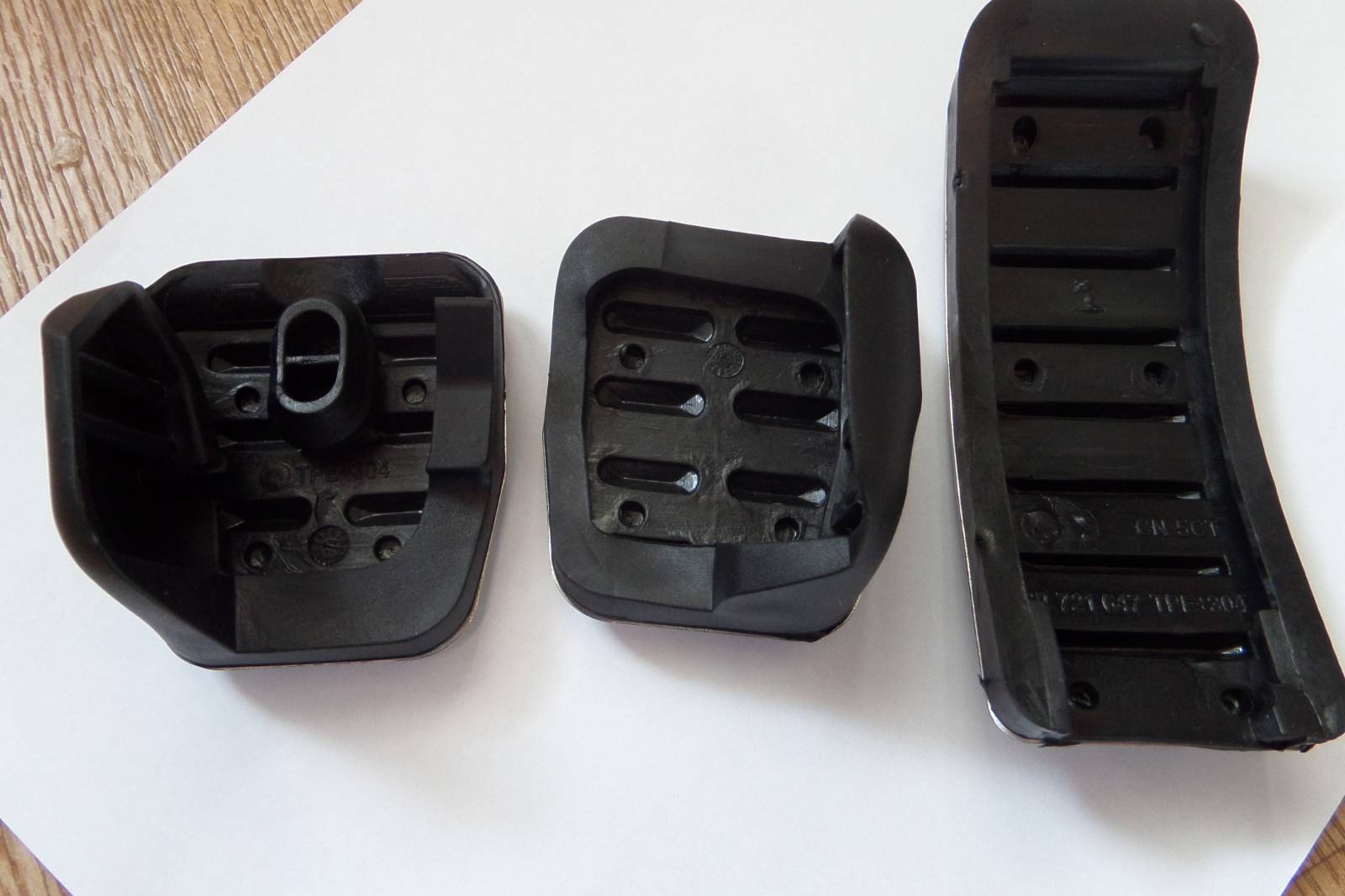

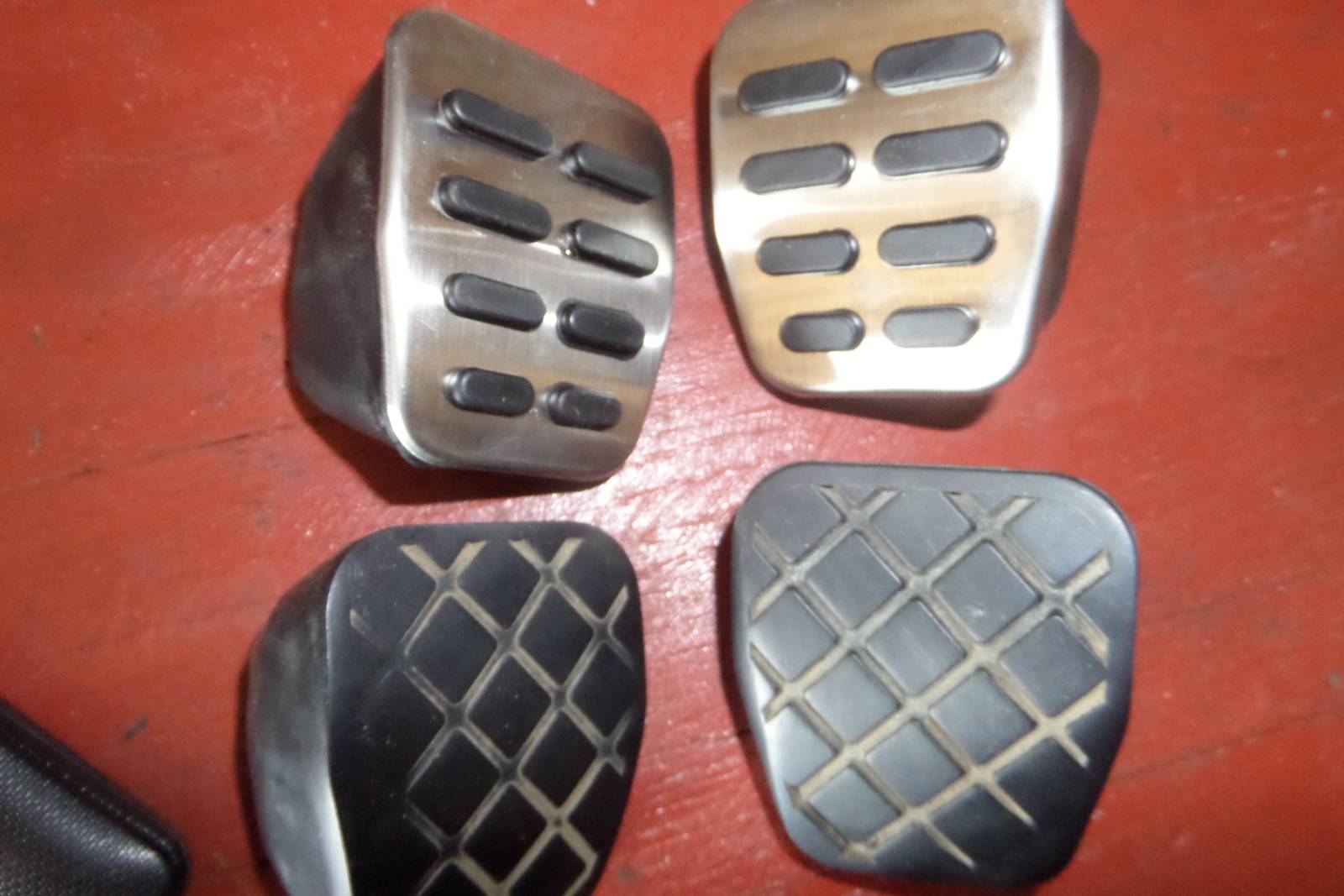

Оригинальные много стоят, поэтому чтобы опробовать заказал поделки из Китая, из низкого ценового диапазона.

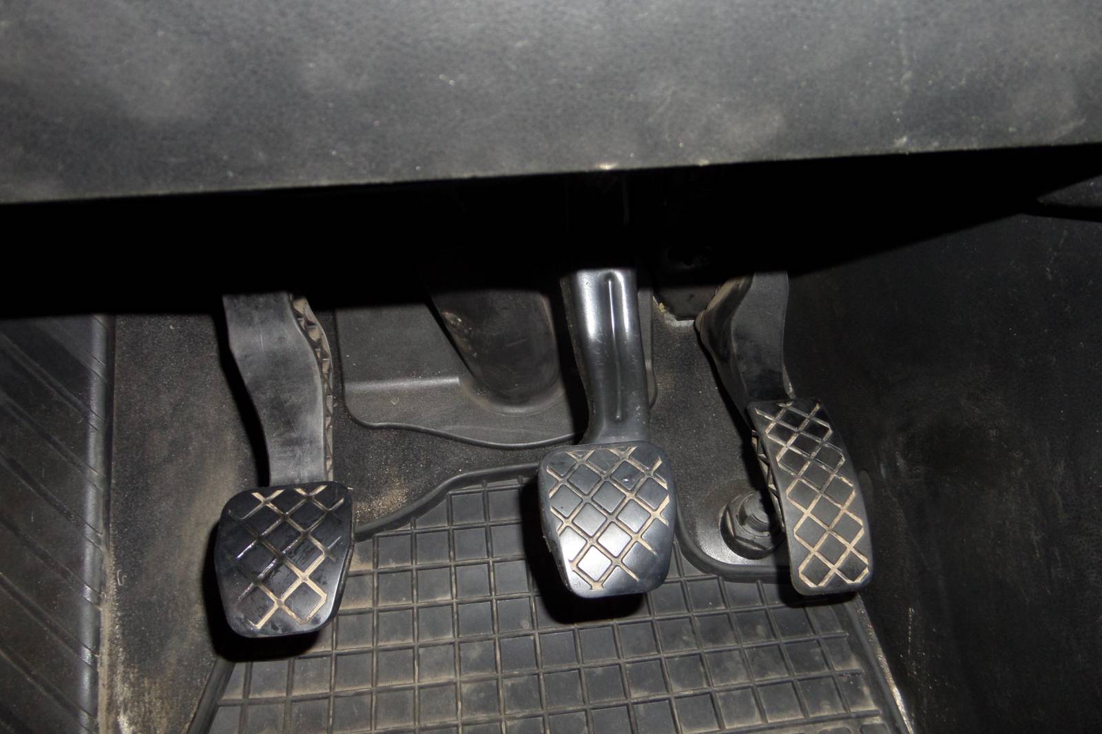

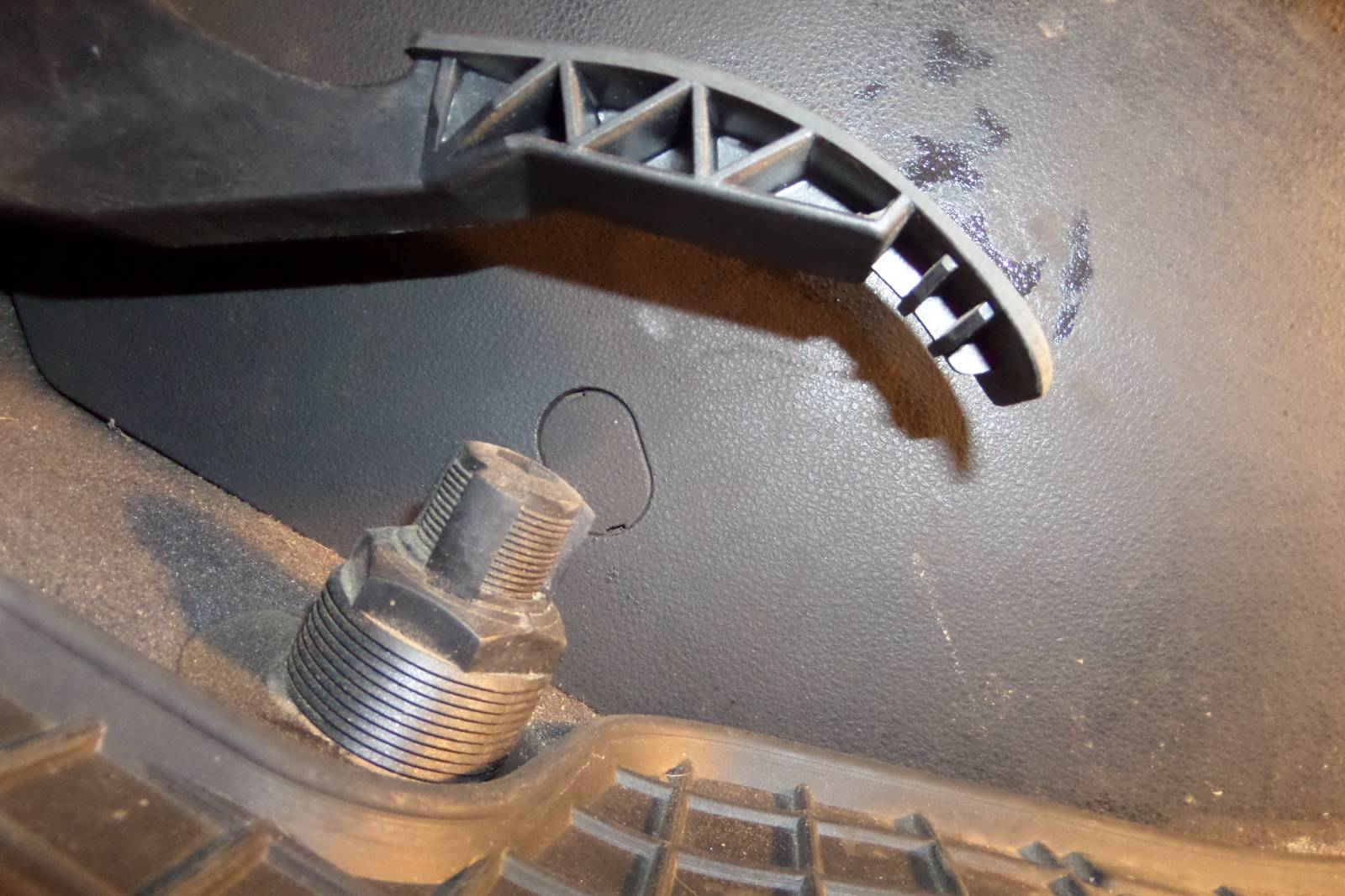

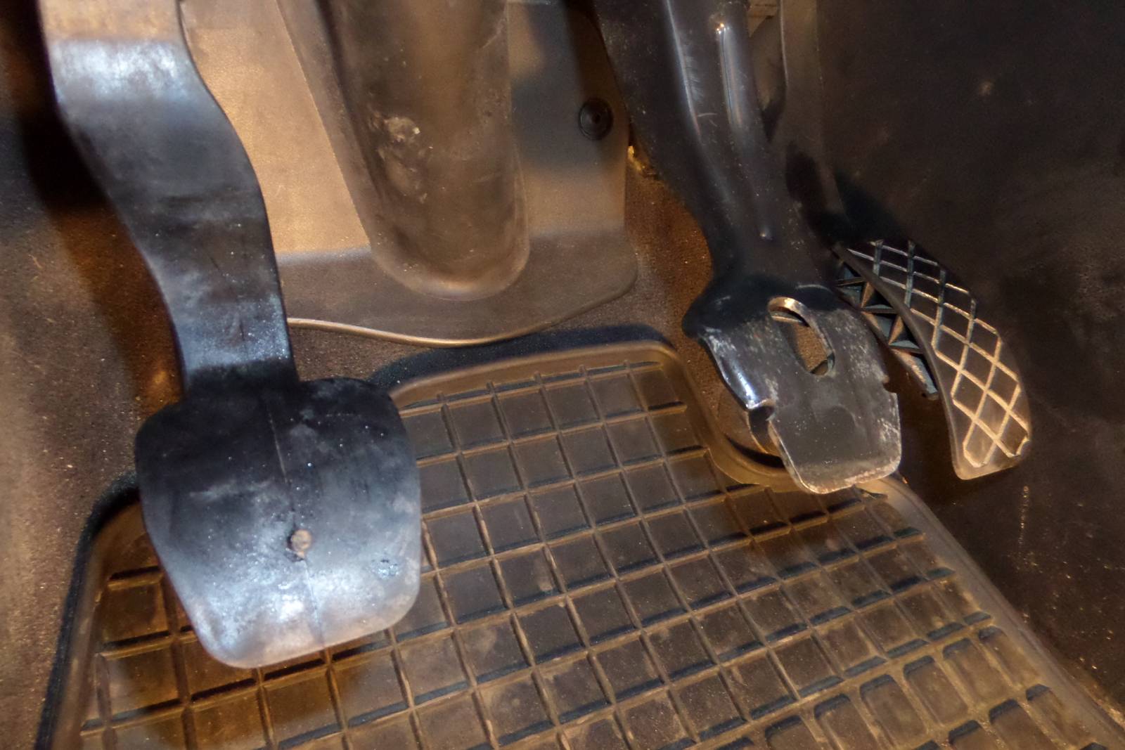

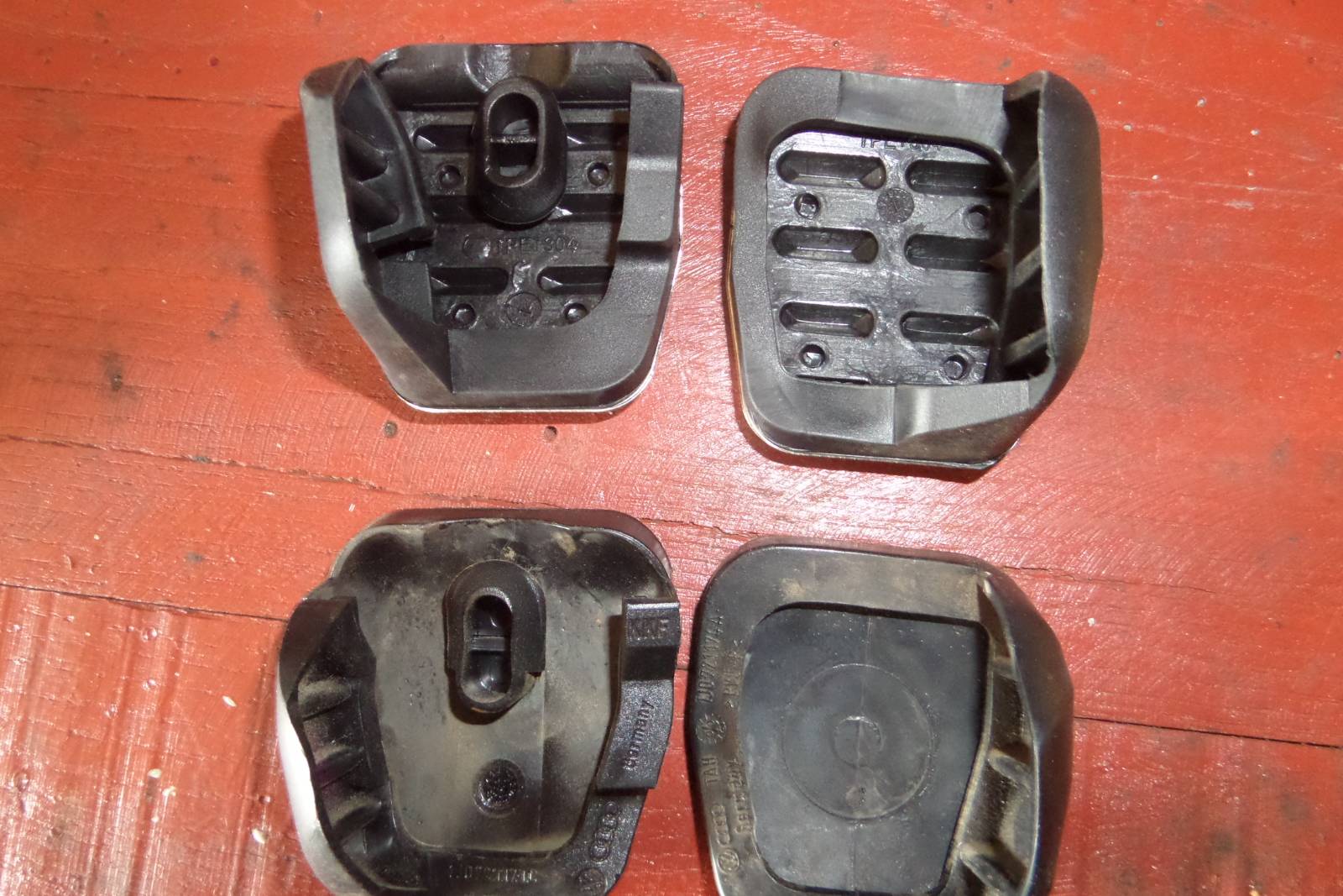

Снимаем старые
1J0721174A сцепление
1J0721173C тормоз

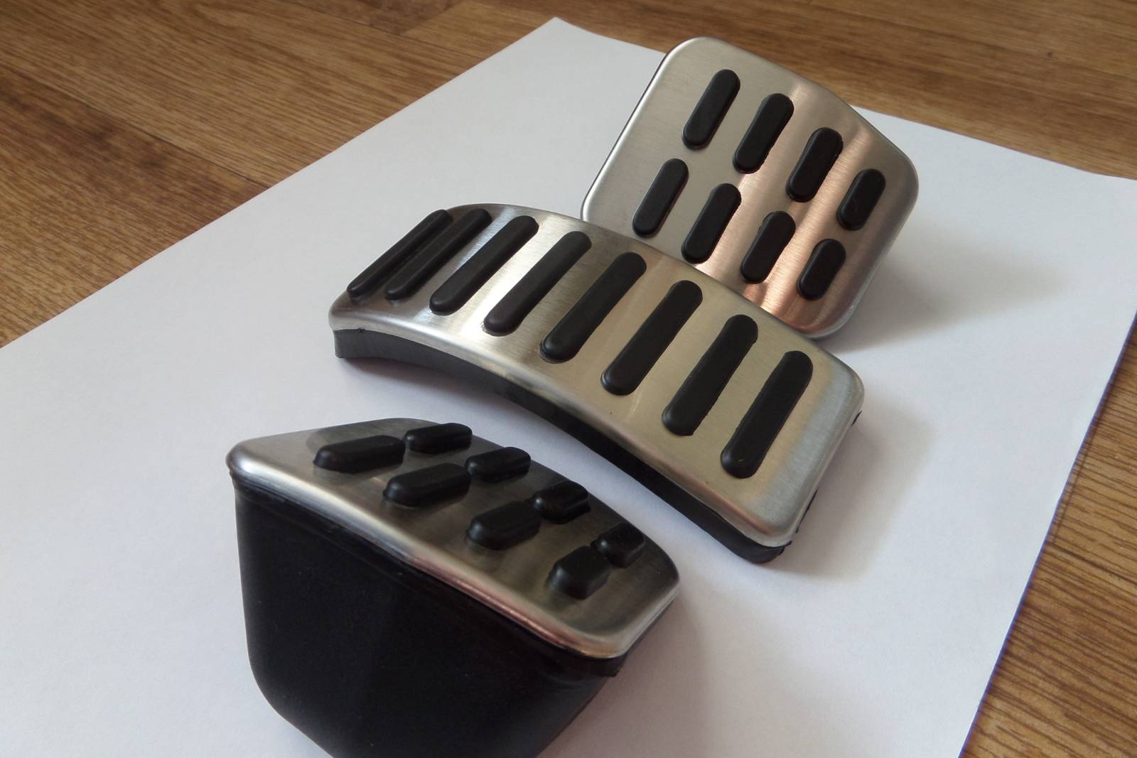

Качество естественно отличается — оно получше чем у реплики

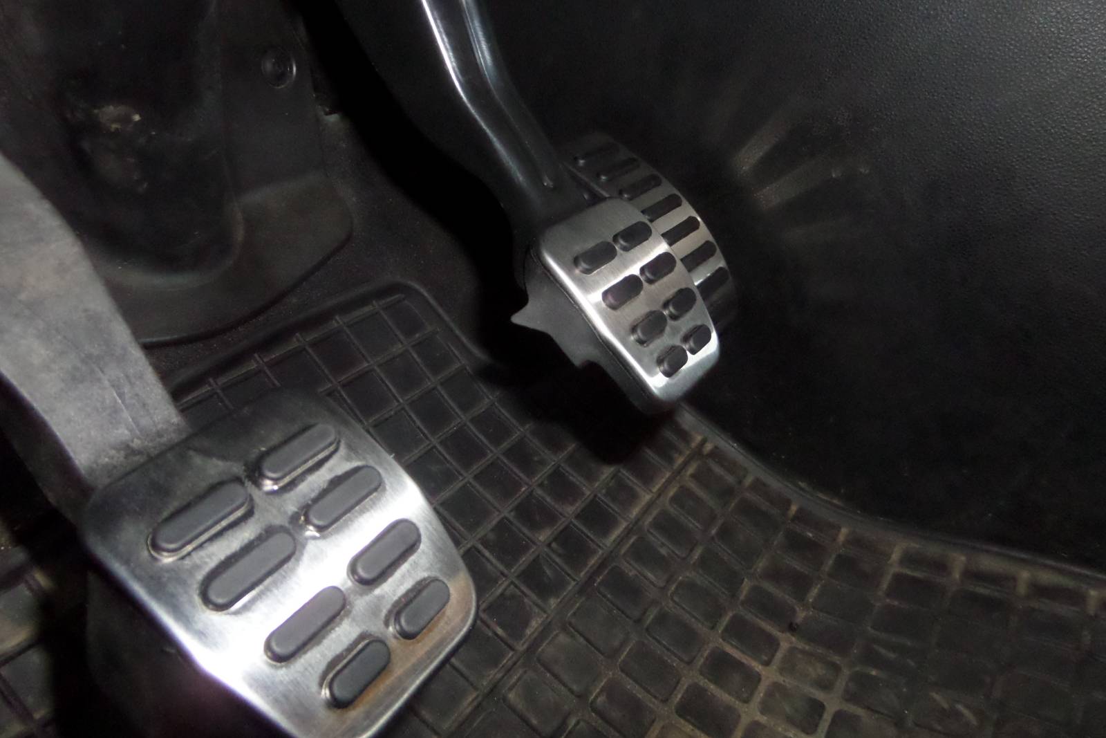

Оделись нормально.

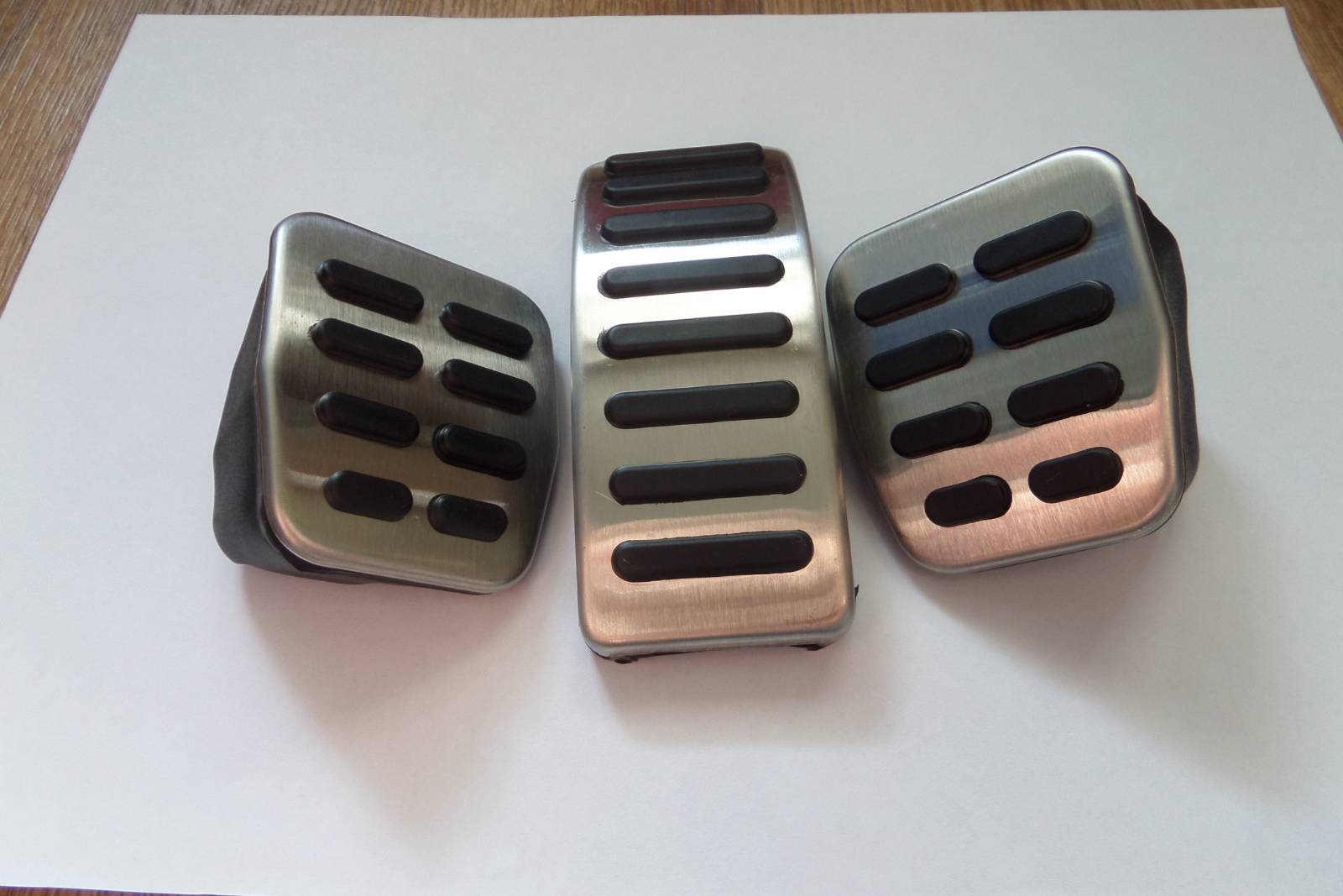

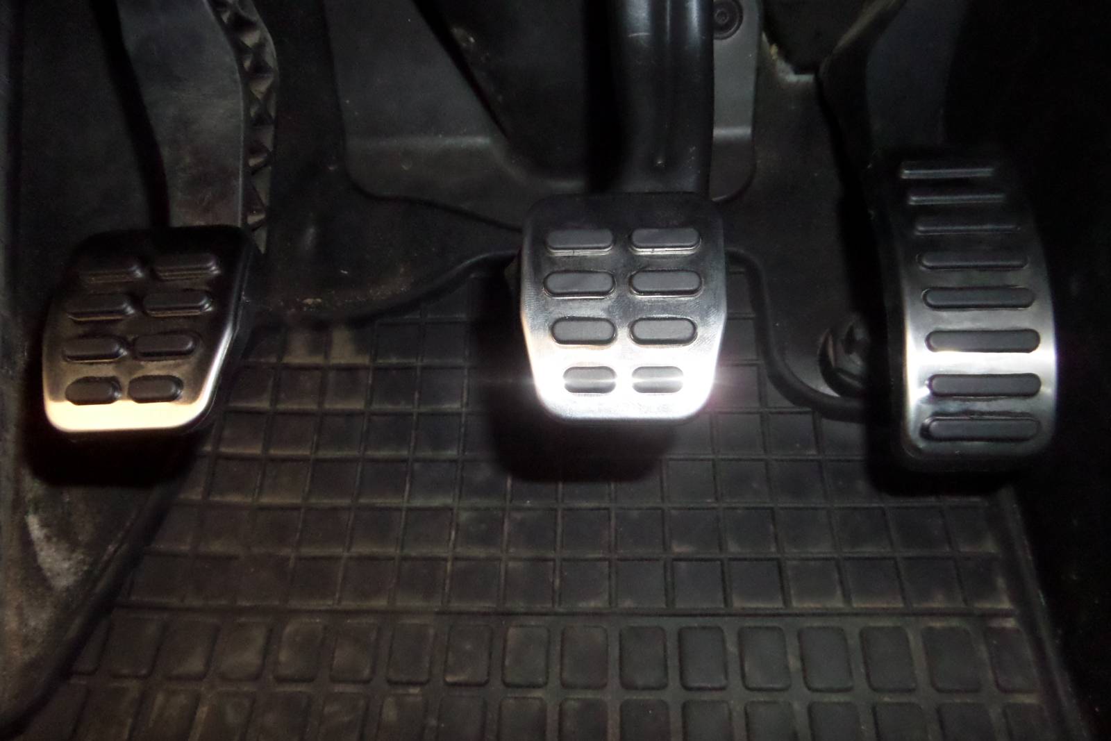

По эксплуатации :
Из плюсов - выглядит шикарно!
Из минусов - в накладке педали сцепления очень большой резиновый выступ, немного приходится дожимать с усилием. Если не усядется - придется подрезать
, накладка педали тормоза — немного люфтит.Номера оригинальных комплектов:

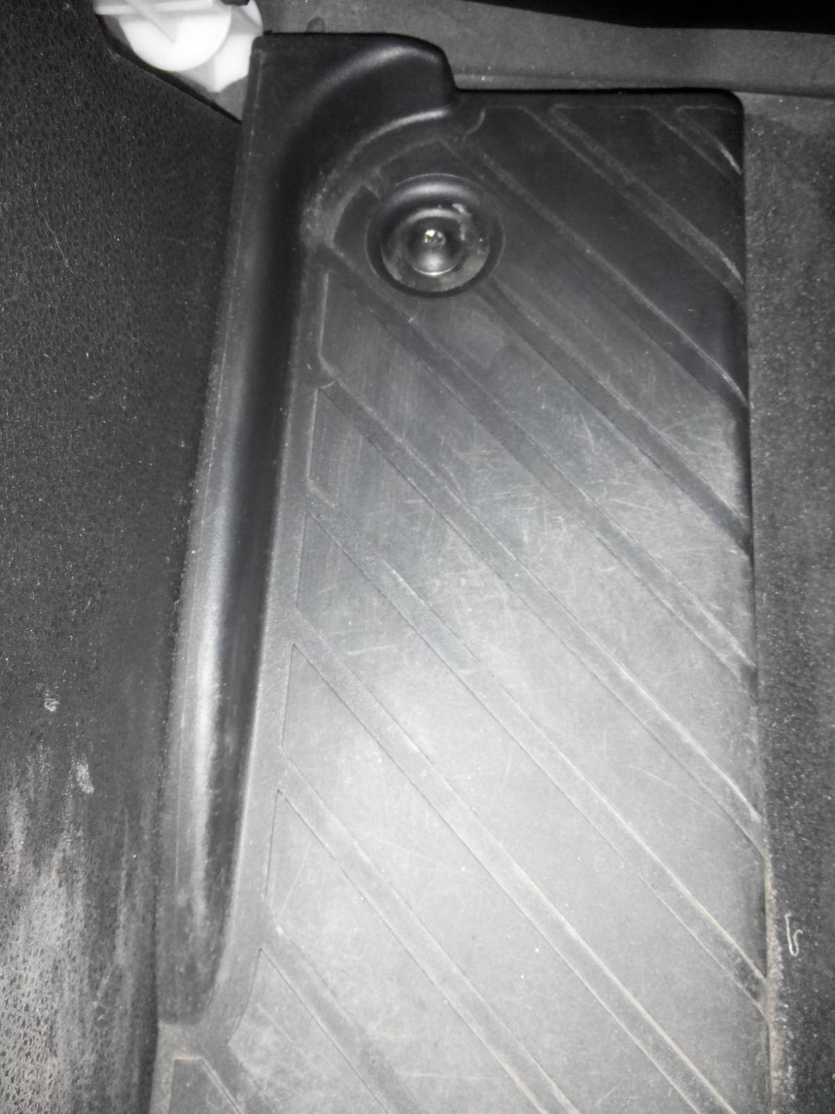

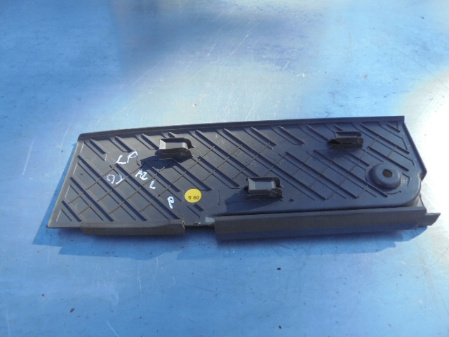

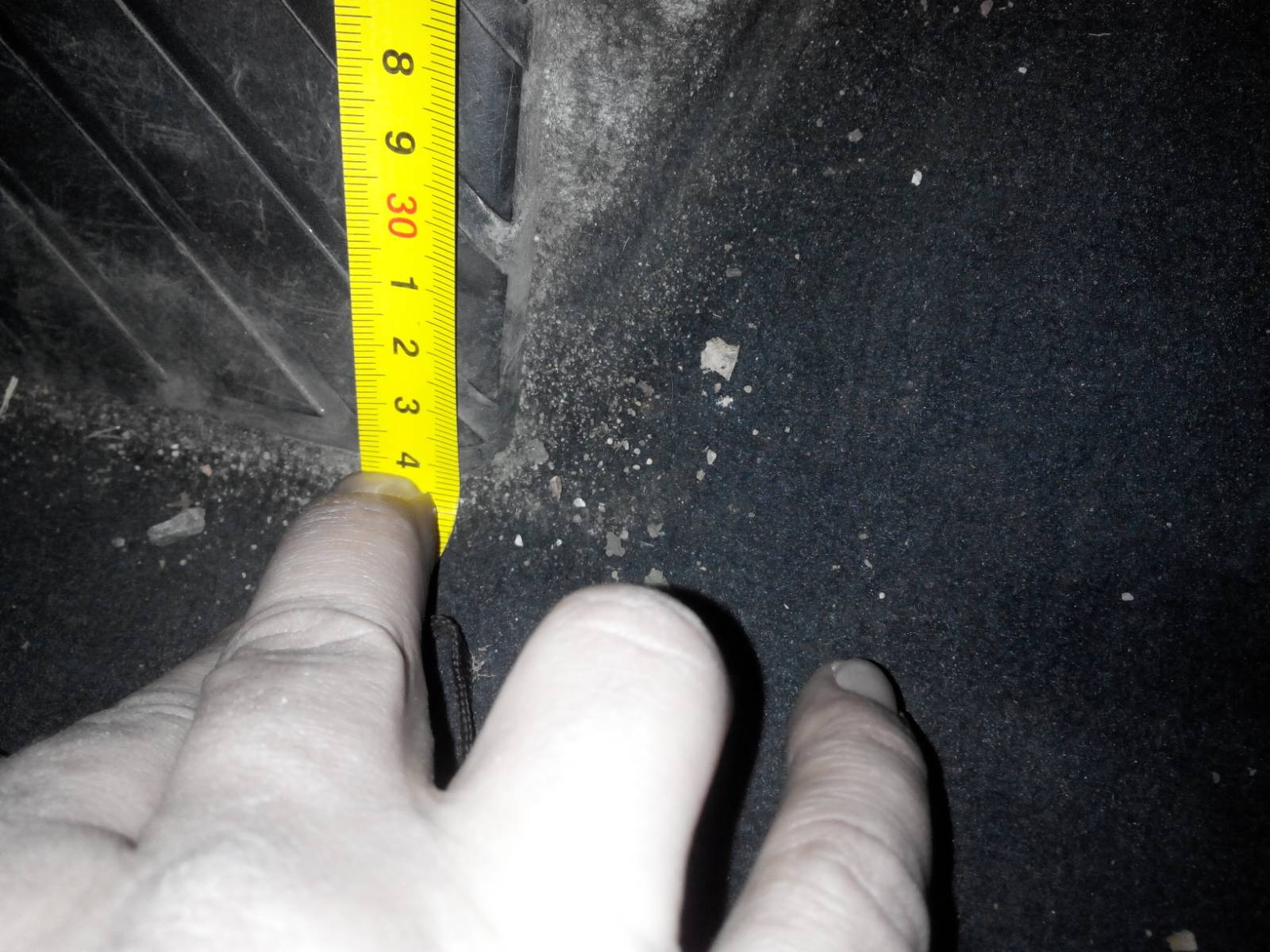

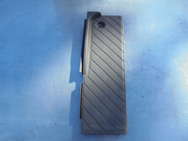

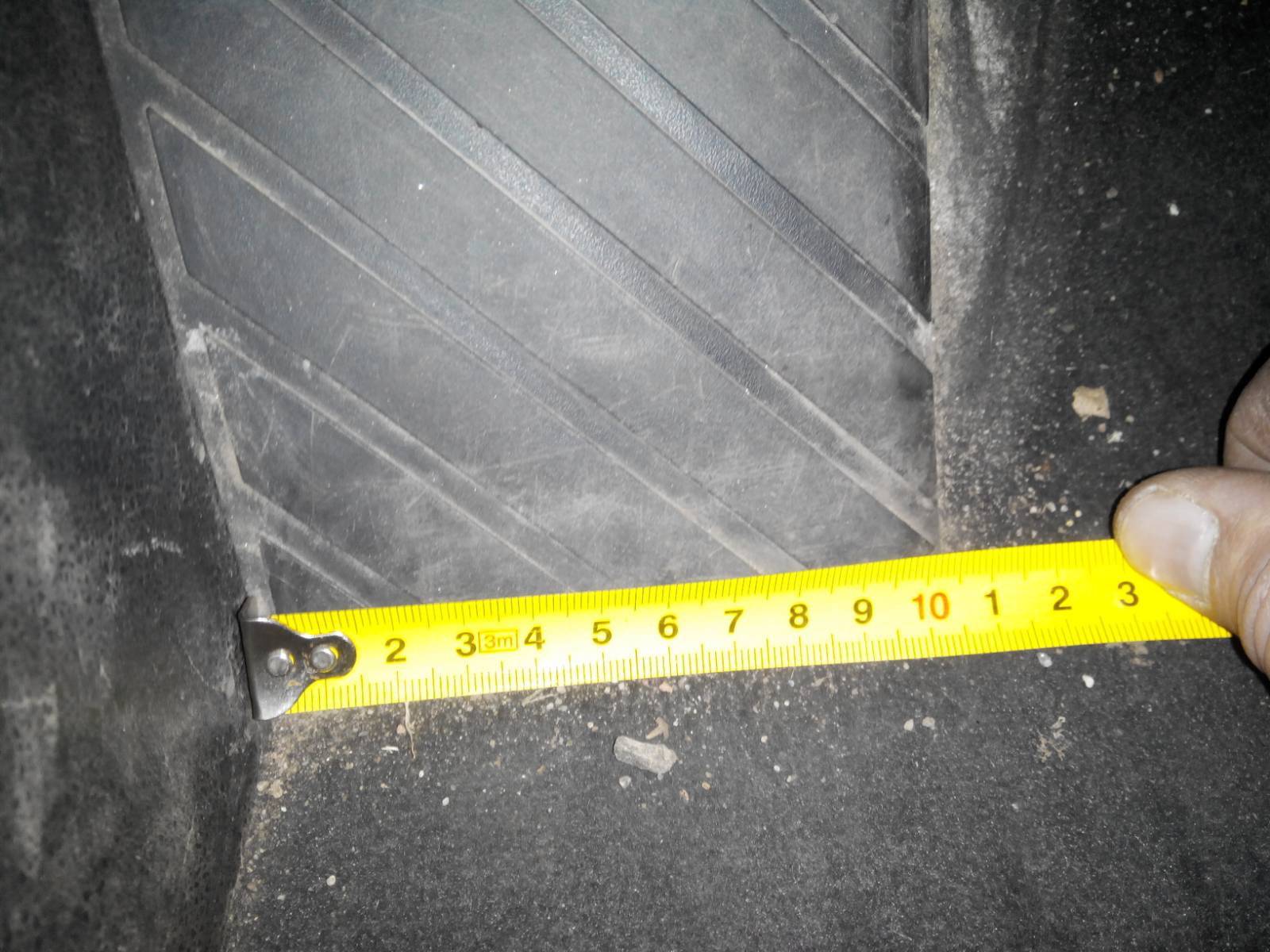

На будущее в планах заменить накладку для отдыха ноги.
Но наверное придется "колхозить". От соплатформенников не подходит ввиду больших размеров( 340мм х 100 мм ). Возможно подойдет от Шкоды Октавии.
