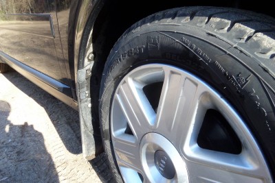

Вещь довольно редкая, купить их на разборках практически не реально. Новые на складах закончились, остались только задние комплекты.
Случайно удалось приобрести на разборке "Моторлэнд" за совсем смешные деньги. Даже почти с полным комплектом оригинального крепежа.
"Сидят" очень крепко, выглядят на авто гармонично (особенно на авто темного цвета).
Великолепно защищают пороги и нижние накладки от брызг и грязи.

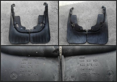

Номера брызговиков:
VAG 8Z0 075 111 — Комплект передних брызговиков:
8Z0 821 819 — левый
8Z0 821 820 — правый
VAG 8Z0 075 101 — Комплект задних брызговиков:
8Z0 821 820 — левый

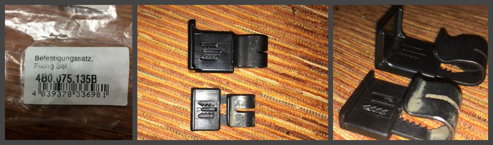

VAG 4B0 075 135 B — 1 к-т крепежа для брызговика
Передние
Задние
Крепеж. Сверху - 4B0 075 135 B , снизу - родной

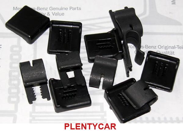

Самый выгодный был комплект от Мерседеса w124 :
Mercedes B6 6 52 8137 — Комплект крепежа (6 креплений) за 8 $ — Заказ приняли потом сняли(( Видимо кончились.
Mercedes B6 6 52 8136 — Комплект скоб на брызговики( 2 крепления ) - та же участь...

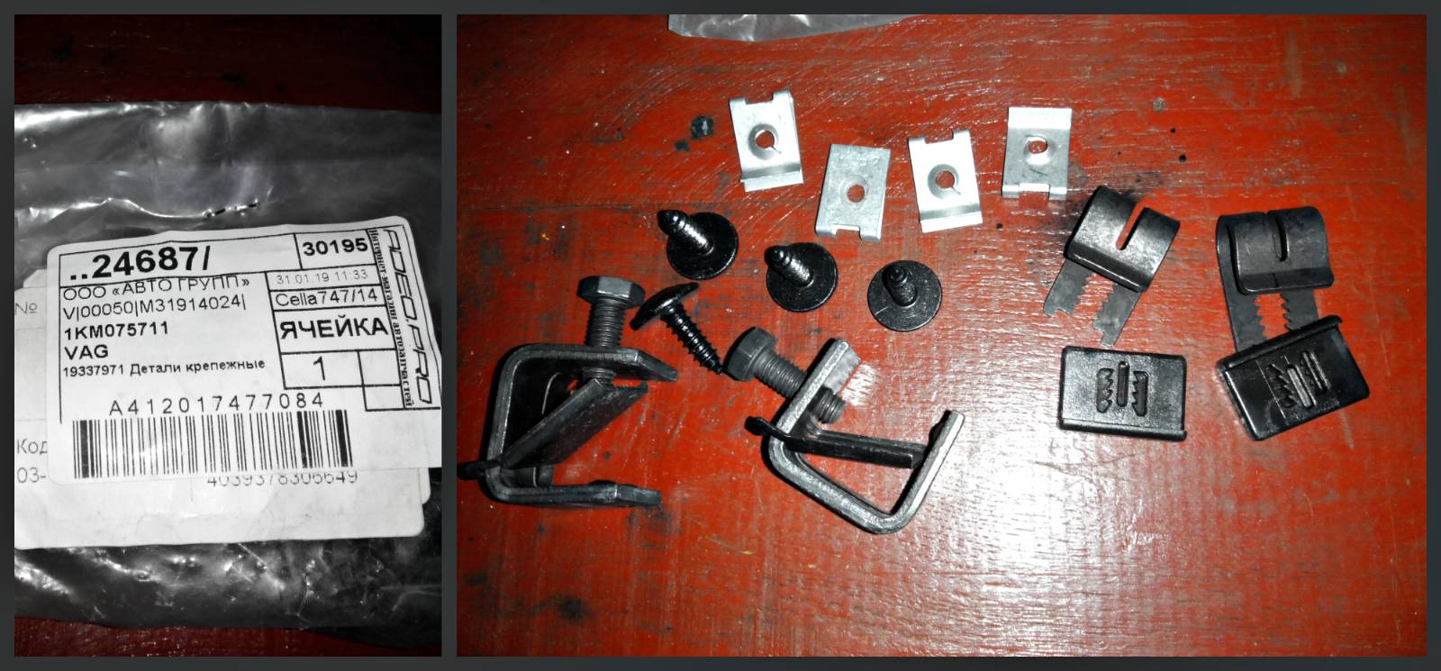

RU1KM0751VW — Комплект креплений VW — 3.5$
2 крепежа наиболее подходящего под оригинал А2!! (Пригодилось!)
ZVP005JKZ2 — Комплект креплений — 5.5$
2 крепежа, но больше по размеру. (Пригодилось!)

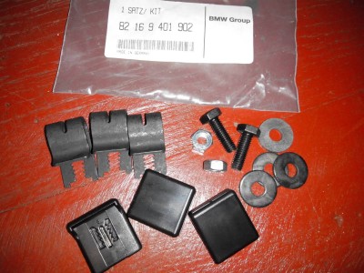

BMW 82 16 9 401 902 — Кронштейн задних брызговиков комплект 10$
3 крепления большего размера.
Крепежи от БМВ похожие на крепеж от VAG - 4B0 075 135 B, толще и в месте захвата имеются выступы немного мешающие прилеганию. Пробовал спиливать но все равно плохо становится
Теперь я стал хозяином разнообразных крепежей…Но оставшиеся крепежи отлично стали на оригинальные брызговики к другому авто А6 :-D , некоторые винты и пружинные скобы тоже пригодились …остальное в запас!
Установка передних
Установка задних

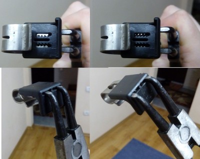

PS: Для легкого снятия зажимов используется спец. съемник...Если кому понадобится - можно изготовить самому https://www.drive2.ru/l/481233425685021149/ .
