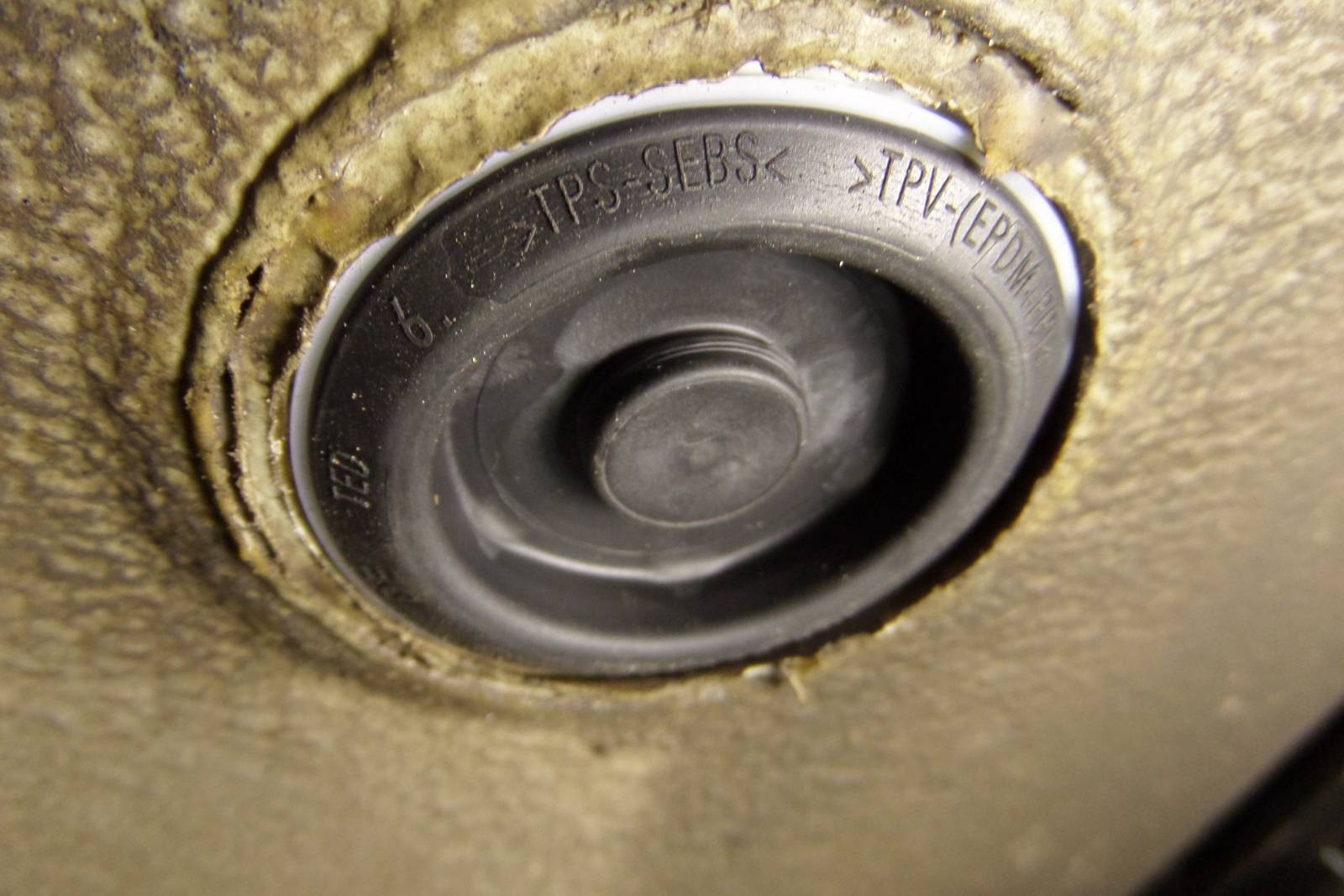

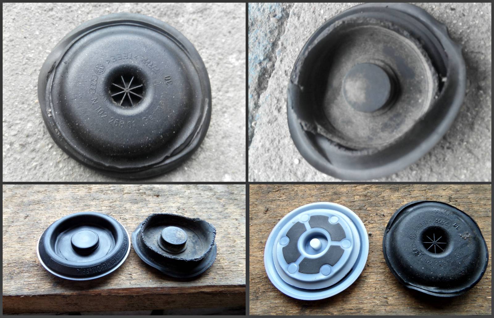

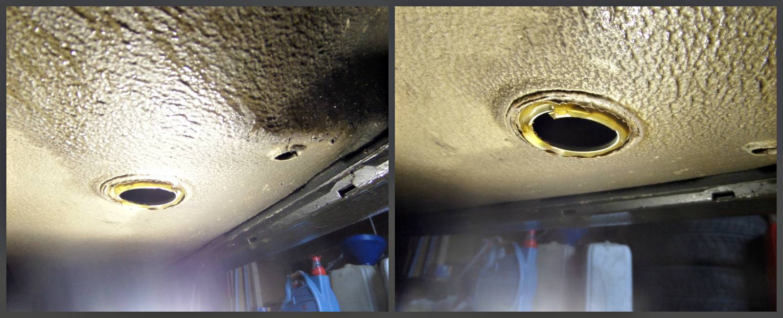

Зимний период не прошел без последствий…

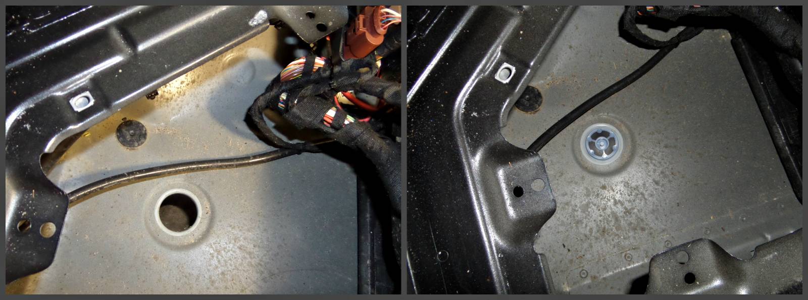

Вовремя заглянул под авто и заметил болтающуюся заглушку со стороны водителя. В этом отсеке находятся все важные блоки управления…немного грязи уже попало но могло бы все кончится печально :( т.к. началась весенняя распутица сезон дождей :)
Владельцам А2 рекомендовал бы обращать внимание на наличие заглушки с водительской стороны...

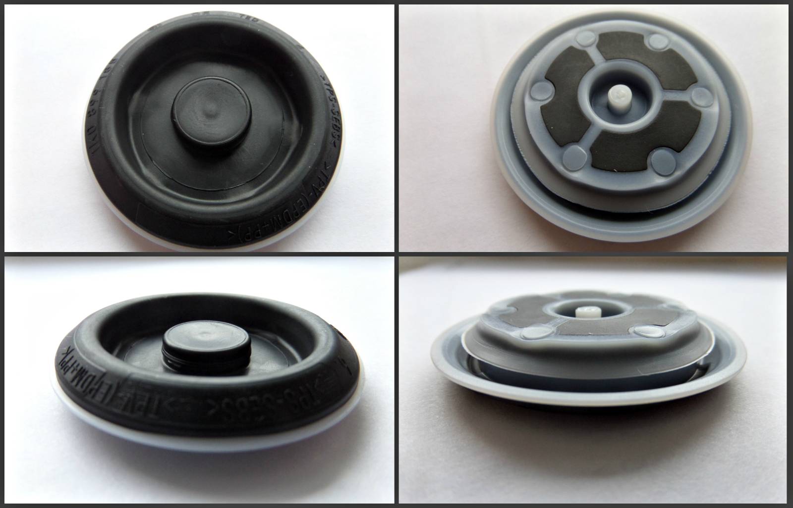

Стояла заглушка под номером — VAG N10226601 . С оригинальными "кольцами" производитель TRW — снято с производства, в продаже отсутствует…Ставились на многие модели Ауди и др.авто концерна VAG

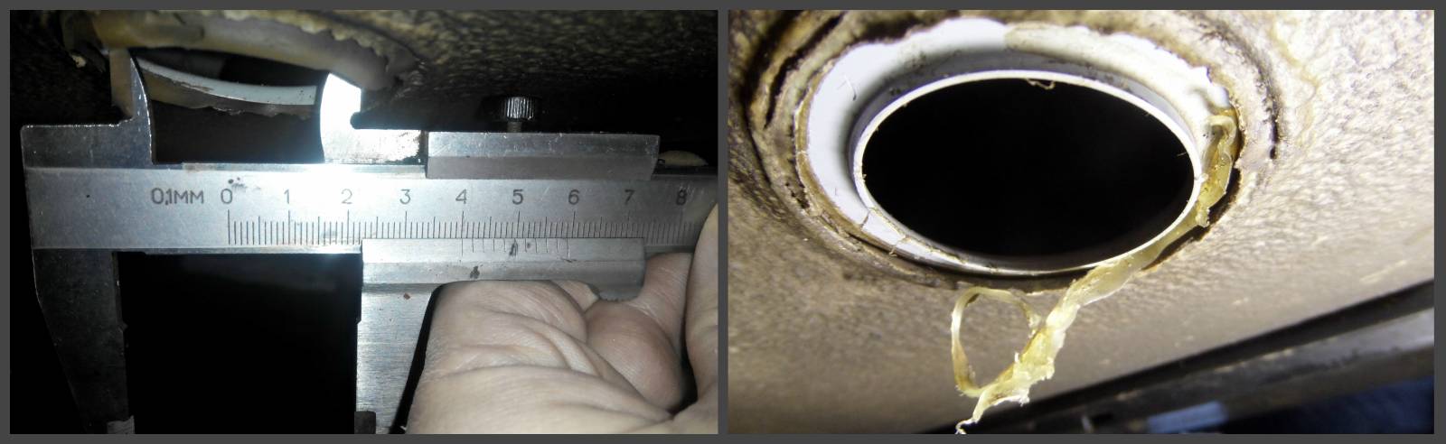

Пошарив по интернету нашел аналог заменитель — VAG 1K0899185 диаметр 40мм. Сидит плотно . :good:
Старый герметик удалил, новый не закладывал ( :???: Может нужно было? или конструкция новой заглушки не требует доп.уплотнения?)

Сообщение Паша » 19 мар 2019, 14:48
bono05, в моей Audi A6 Avant C4 стояли подобные заглушки в моторном отсеке в районе арок. Никакого герметика не было, на сухую. Можно ELSA попробовать проштудировать на эту тему.

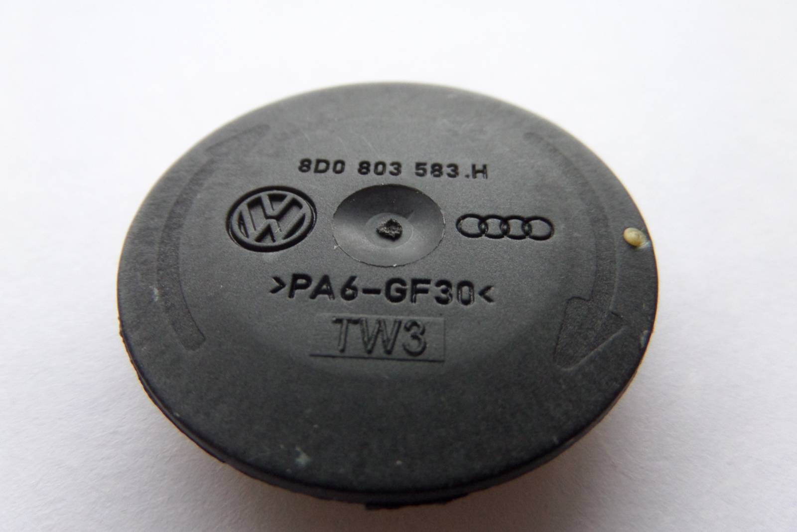

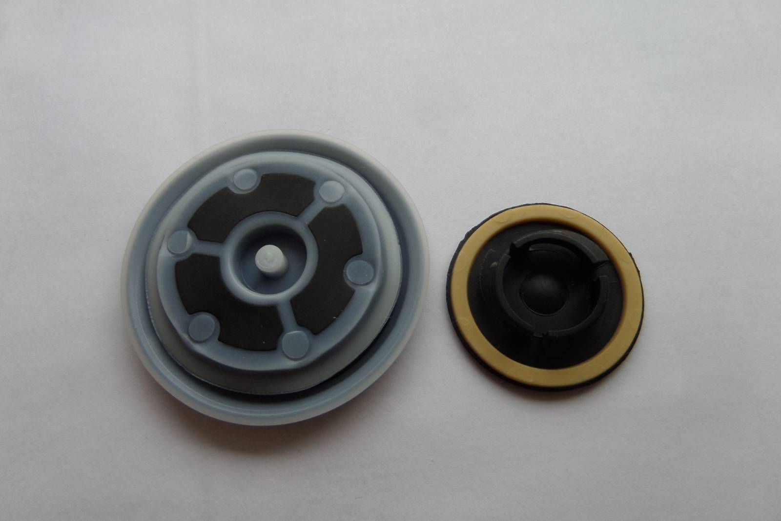

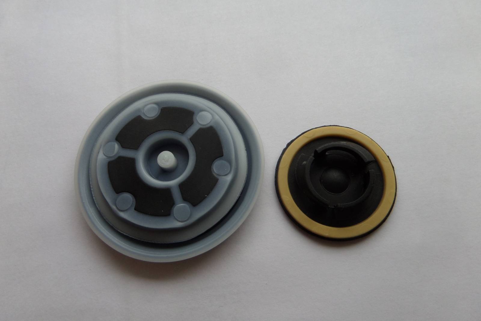

Я с этими схемами немного запутался и заказал еще заглушку VAG 8D0 803 583 H (не посмотрев на размер :) ну, будет про запас).

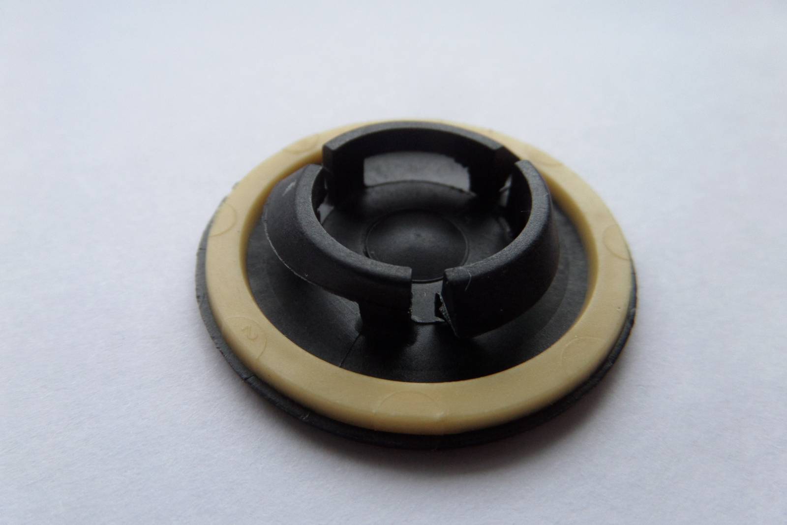

Она меньше 19.8 мм и ставится рядом...Там герметик есть и в руководстве указано перед применением разогреть). И по стоимости они дороже на несколько порядков.
Еще у немцев видел такие 8D0 803 583 L ( 29,6 мм)..но они что-то писали про разные года выпуска.

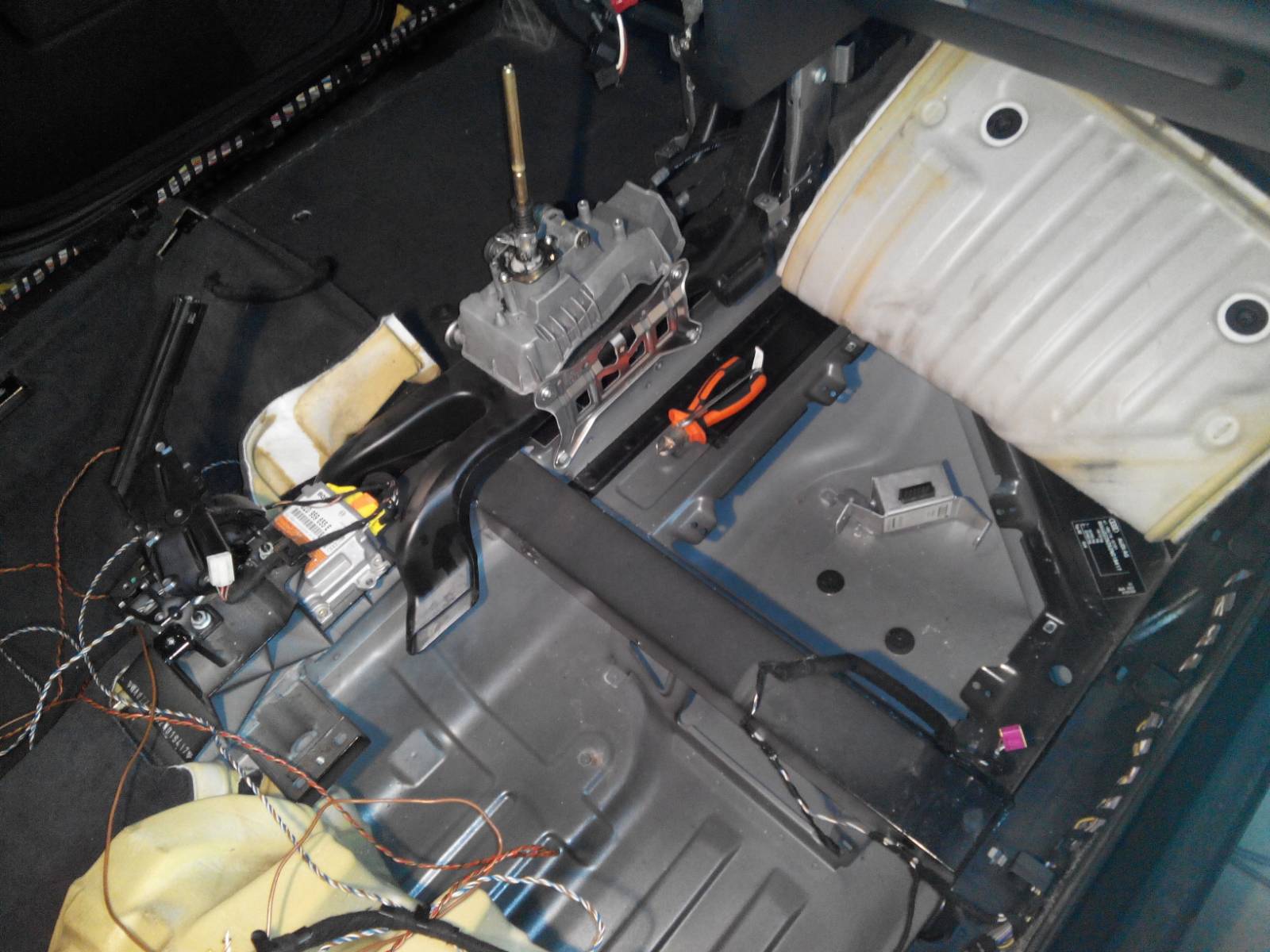

Ставится она уже со стороны салона.

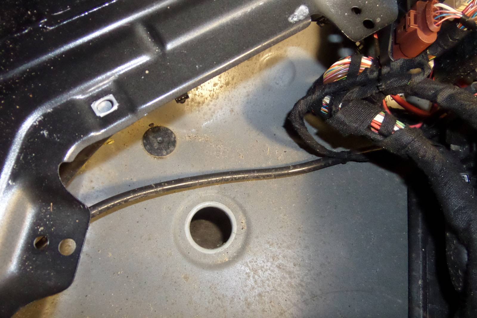

С пассажирской стороны стоят 2 маленькие. А Большой я не нашел ...
