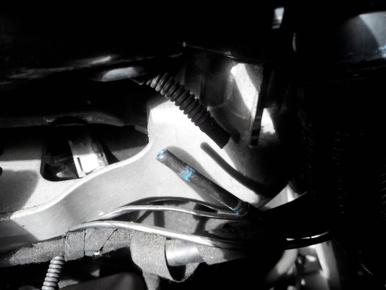

Небольшая доработка .
Не понравилась работа омывателя. Пока стекло покрывалось водой — "дворник" успевал несколько раз протереть "насухую".
Может когда машина была новой было получше, хз, но никакого клапана в магистрали я не нашел. (хотя во всех моих старых ауди клапан стоял с завода)

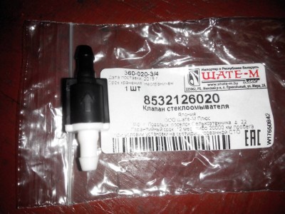

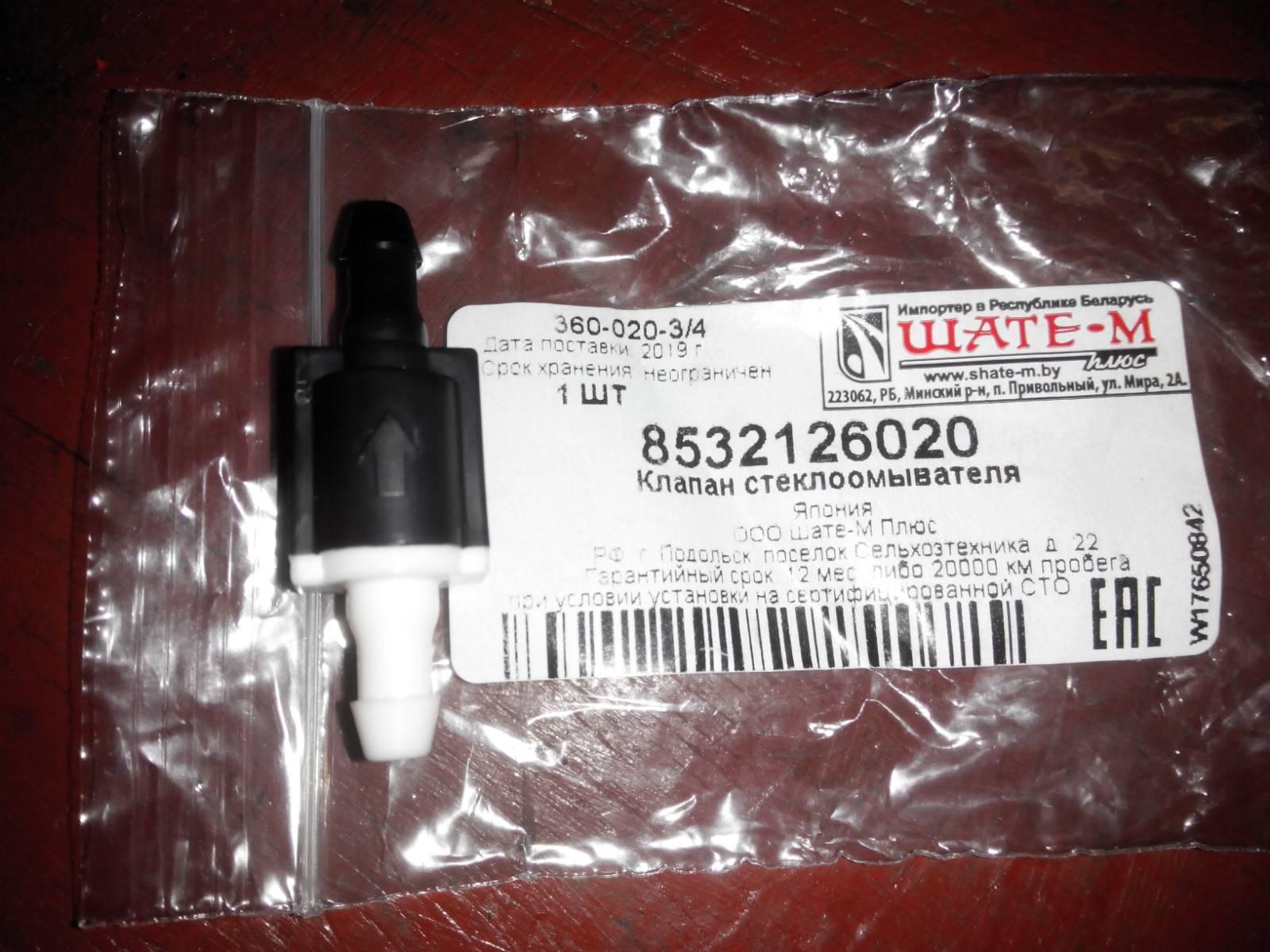

Заказал проверенный и недорогой! обратный клапан Toyota 8532126020. ( Кстати с его помощью можно прокачать тормоза при отсутствии помощника! )
Стрелка указывает направление движения жидкости.

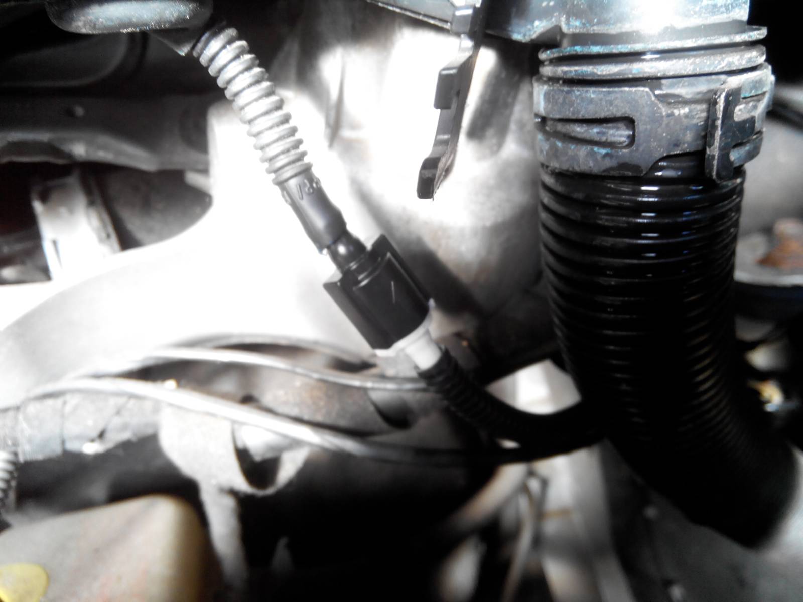

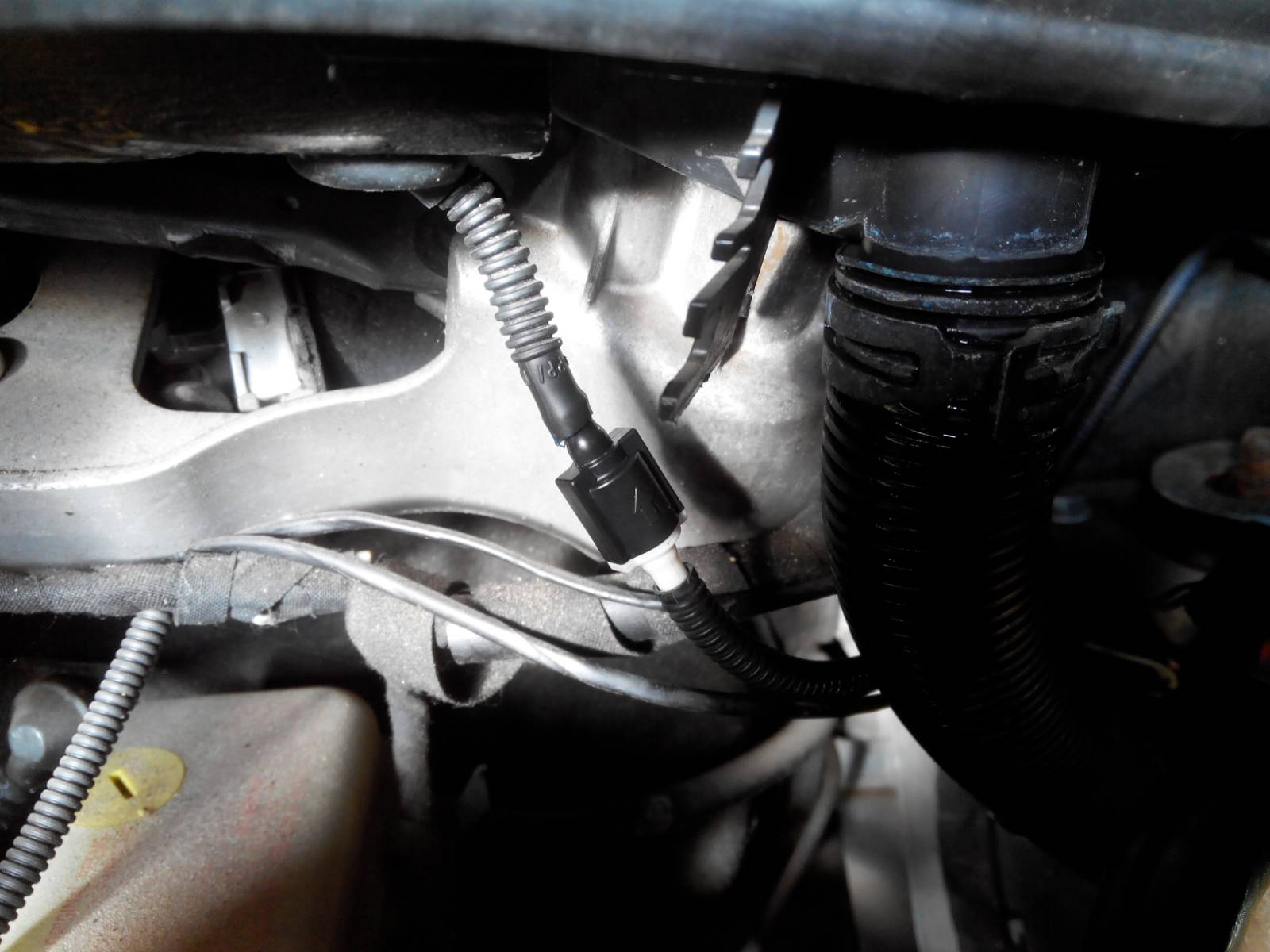

Теперь сначала льёт — а потом терёт !
Рекомендую :so_happy:

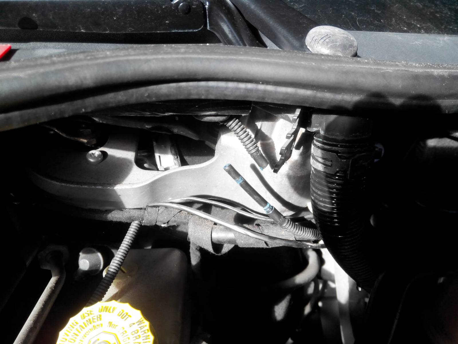

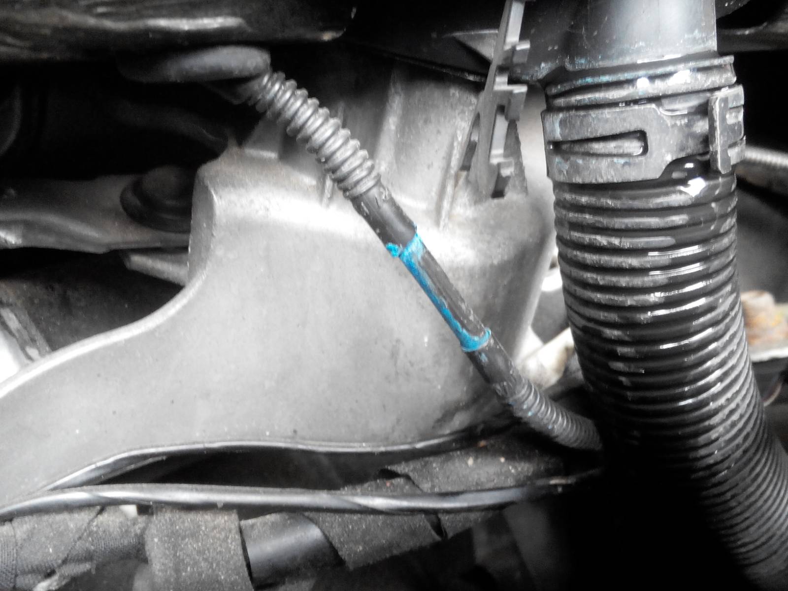

Место для врезки. При демонтаже не пролилось ни капли. Вся жидкость уходила в бачок. Возвращаться — путь не близкий
Мороз не распологает к установке, лучше погреть перед монтажом. Снизу немного треснуло. Пришлось подрезать, но сидит хорошо.
Видео работы (Как было до не заснял..но после нажатия на рычаг проходило около 2сек. пока начинала брызгать жидкость)

Ну почему ерунда? теперь дворники не трут на сухую. В этой машине не было по заводу, ну и от старости они выходят из строя и начинают пропускать.
На А1 также люди врезают в заднюю 5-ю дверь , нет по заводу.
На А6 С4 стоял по заводу но функцию свою уже не выполнял. Также был заменен на такой же.
Тема нужная, некоторые и знать не знают про это и мучаются..

bono05 писал(а):Источник цитаты обратный клапан Toyota 8532126020
какой диаметр выходов?

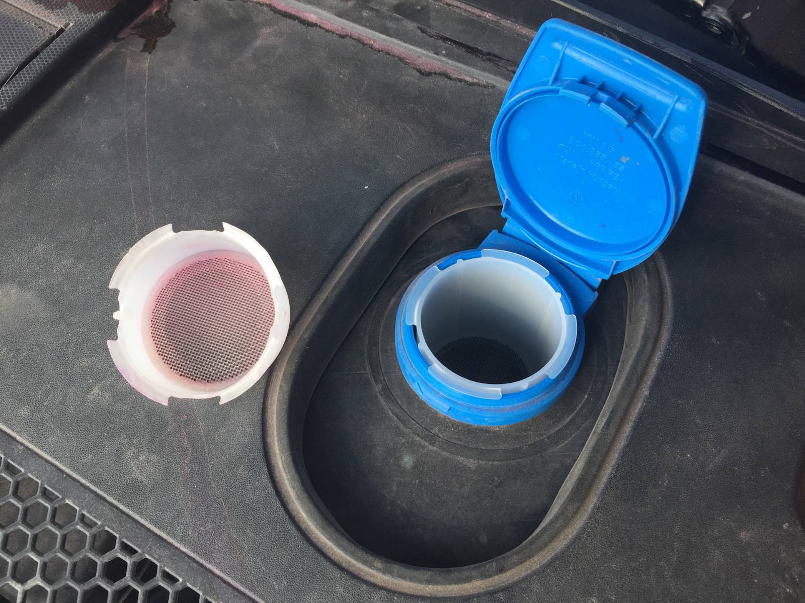

bono05 писал(а):Источник цитаты что за фильтр? как выглядит
Никаких фильтров не нужно :facepalm: Немцы не совсем такие уж плохие на голову. Да и обзор и безопасность себя и пассажиров доверить фильтру за пару копеек - :hang: Все давно стоит с завода в самом бачке омывающей жидкости:

Паша писал(а):Источник цитаты Все давно стоит с завода в самом бачке омывающей жидкости:
Такие сетки у меня стоят.
Да и наверное со временем образуется "накипь". вот она и может подзабить сопла форсунок. Особенно тех что с подогревом.

Я не замерял.. стандартный наверное . Померить?

bono05 писал(а):Источник цитаты Померить?
Если не трудно. У меня то не ауди. Мало ли стандарты бывают разные.
