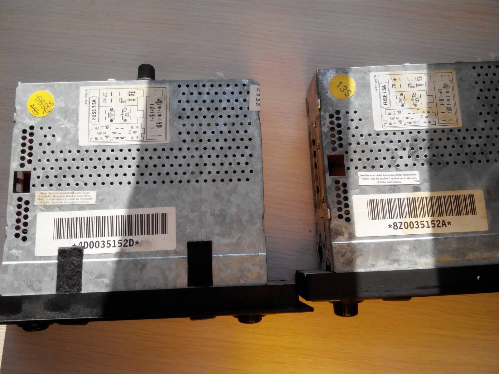

Кнопки взял с магнитолы-донора от (аллюминиевой) Audi A8 D2 2001г.в. =)), без покрытия TouchSoft (покрытие кнопок и корпуса не стираются при использовании).
Была мысль обпилить пластик под размер А2 и поставить всю магнитолу, но магнитола оказалась не рабочей
— заменил только кнопки.
Номера для справок:
8Z0035152A — Audi A2
4D0035152D — Audi A8
Для работы по монтажу понадобилась отвертка TORX T6.
Передняя панель крепится к корпусу 4-мя винтамими, по два с каждой стороны, и за 3-х зажимах сверху.
Откручиваем винты, отверткой отщелкиваем зажимы и сначала тянем за левую сторону "морды", а затем за правую — так мы не повреждаем разъем на "материнке".
Далее откручиваем 8 винтов - 4 винта крепления платы панели и 4 винта крепдления декоративной пластмасски.
Визуально внутри отличий нет, номера на микросхемах идентичны. качество пластика и тд. кажется на старой( А8 ) получше. Выталкиваем кнопки и производим обмен…Собираем в обратной последовательности.
