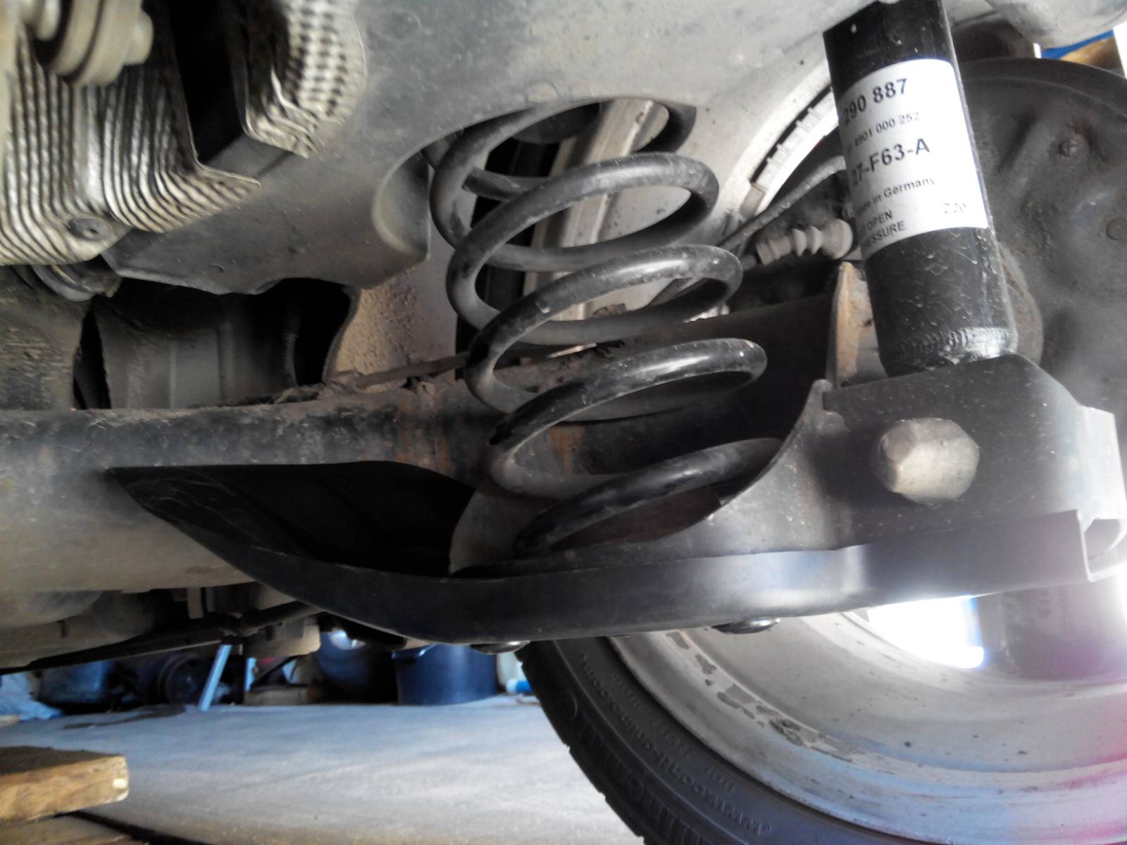

Дооснастил авто защитными щитками или как указано в SKODA-вском онлайн-каталоге:
— защитой лакокрасочного покрытия от царапин.
Возможно!! и какую -то аэродинамическую пользу принесут.
Стал приятнее выглядеть просвет между колесами из позади идущих авто, — зимой легче будет пропихиваться по сугробам)). НУ и вид из ямы =)) — так бы и не вылазил!

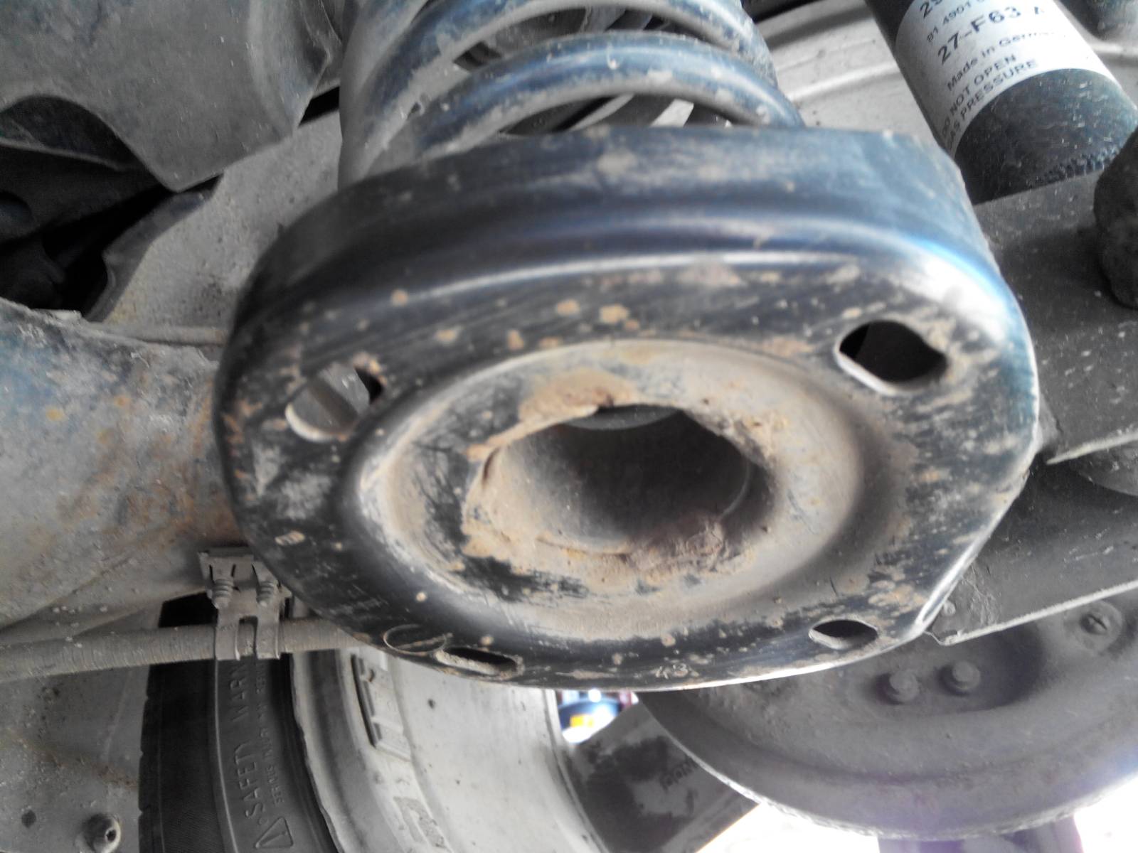

Для установки на А2 потребуется небольшая доработка.
Необходимо удалить центральные втулки и отрезать выступающую внутреннюю часть. После этого становятся отлично. Материал пластика приятно мягко-упругий)

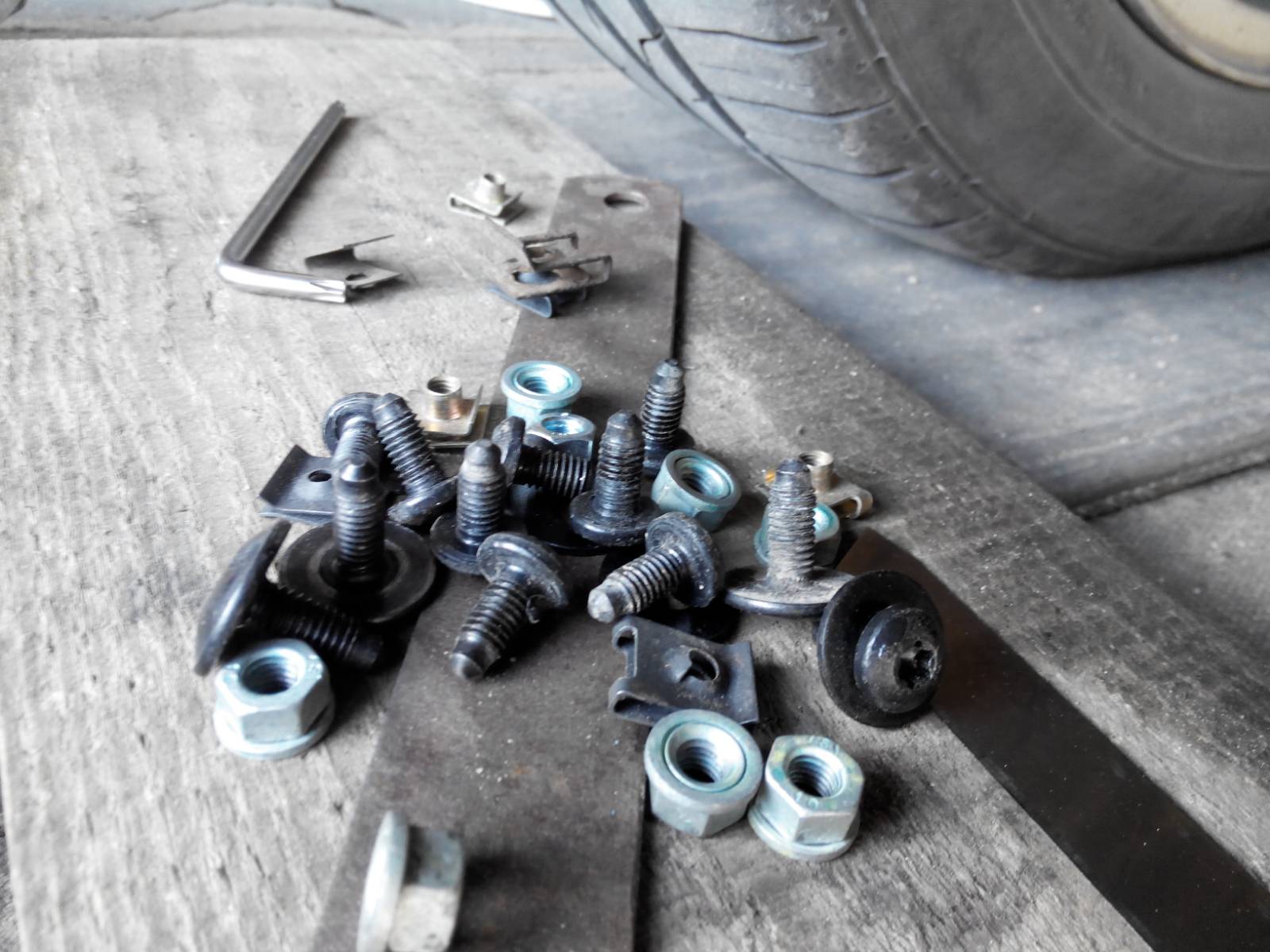

Для крепления "по заводу" необходимо:
гайка пружинная — N 104 337 01 (8шт)
винт — N 906 513 02 (8шт)
+ 8 шайб
Я использовал крепеж накопленный после раздербанивания 2-х дверей.
С внутренней стороны использовал винты с более широкой шляпкой + гайки, а с наружней — крепил при помощи пружинных гаек и винтов (т.к. возможно будет проблемно подлазить ключом при демонтаже…)
+ подложил шайбы пластиковые — VAG 4A0 805 137 B (валялись в хозяйстве).
