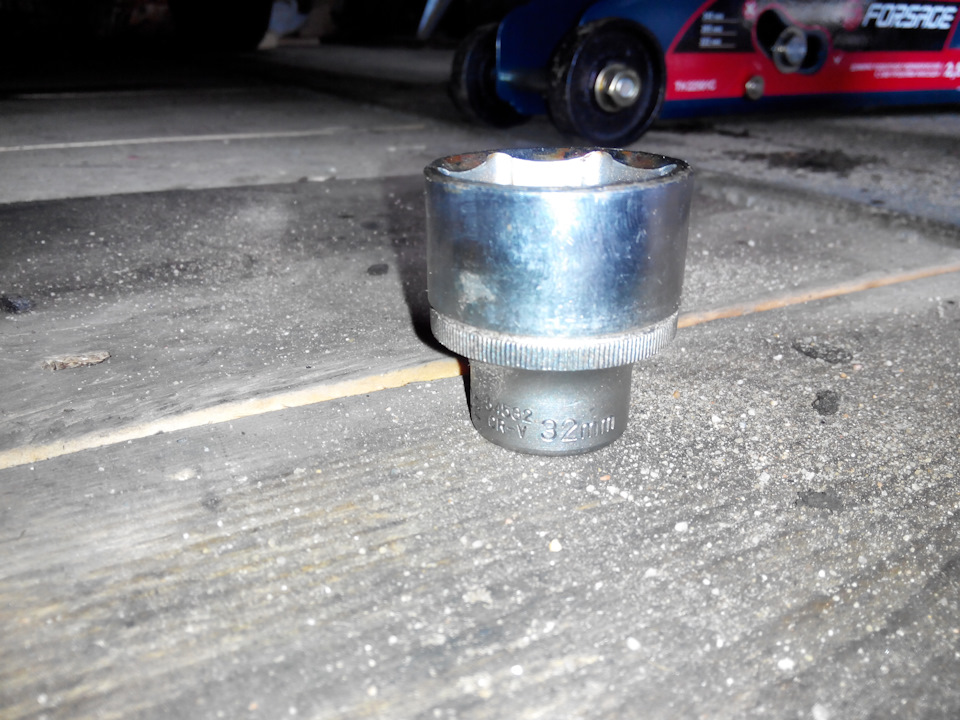

3. Вдавливаем резиновое гнездо, промазав смазкой или ВД-шкой. Для запрессовки использовал головку на 32 и подкатной домкрат
4. Вдавливаем проставку в гнездо до щелчка.
