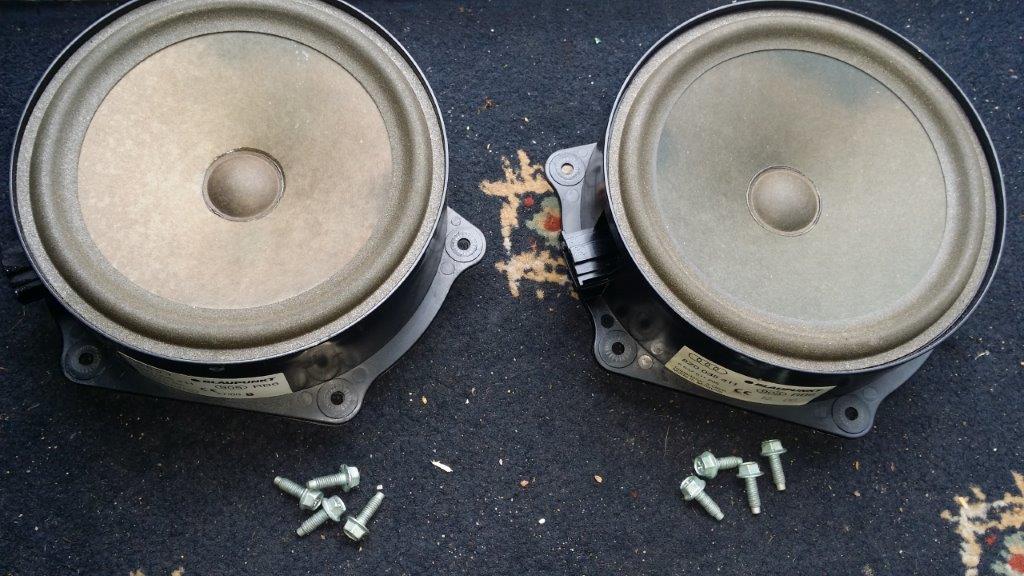

Динамики используются такие же как и в передних дверях. Мне удалось раздобыть низкочастотные 2 типов — пару низкочастотников — 4 Ом (от авто 2000г) и пару — 3 Ом в пластиковом кожухе (от авто 2002г 1,6 FSI S-line). Не знаю в чем отличие, может под пластиком скрывается тоже самое=)
Итак собрал набор:
VAG 8Z0 035 223 — Усилитель
VAG 8Z1 970 076 J — Жгут проводов усилителя
VAG 443 972 523 — Корпус плоского разъема усилителя
VAG 8Z0 035 399 — Громкоговоритель, высокочаст
VAG 8Z0 035 411 — Громкоговоритель низкочастотн.
VAG 8Z0 971 693 AR — Жгут проводов дверной
VAG 8Z0 971 694 AD — Жгут проводов дверной
VAG N 903 442 03 — Болт крепления динамиков — 8шт

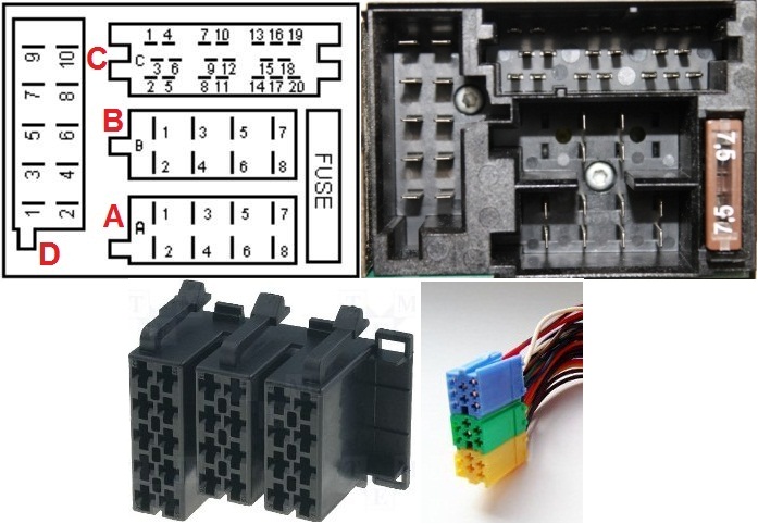

Назначение контактов штекера "С" на радио, 20-контактный
1 — сигнал сзади слева
2 — сигнал справа
3 — сигнальная земля
4 — Передний левый сигнал
5 — сигнал спереди справа
6 — Plus (усилитель усилителя / BOSE)
7 — Шина CAN High (Информационно-развлекательная система)
8 — Сигнал синхронизации (до MY 01)
9 — Сигнал данных (до MY 01)
10 — Включить сигнал (до MJ 01)
— Масса (CD-чейнджер) (от MY 02)
11 — пульт дистанционного управления (до MY 01)
12 — Низкая шина CAN (информационно-развлекательная система)
13 — Данные CD-Bus в (CD-чейнджер)
14 — выход для шины CD (CD-чейнджер)
15 — CD-чейнджер (CD-чейнджер)
16 — постоянный плюс (CD-чейнджер)
17 — Плюс переключаемый (CD-чейнджер)
18 — Масса CD-NF (CD-чейнджер)
19 — левый сигнал (CD-чейнджер)
20 — правый сигнал (CD-чейнджер)
Назначение контактов штекера "B" на радио, 8-контактный, коричневый :
1 — Громкоговоритель (+) задний правый
2 — Громкоговоритель (-), задний правый
3 — Динамик (+) спереди справа
4 — Динамик (-) спереди справа
5 — Динамик (+) спереди слева
6 — Передний левый динамик (-)
7 — Громкоговоритель (+) сзади слева
8 — Громкоговоритель (-) сзади слева

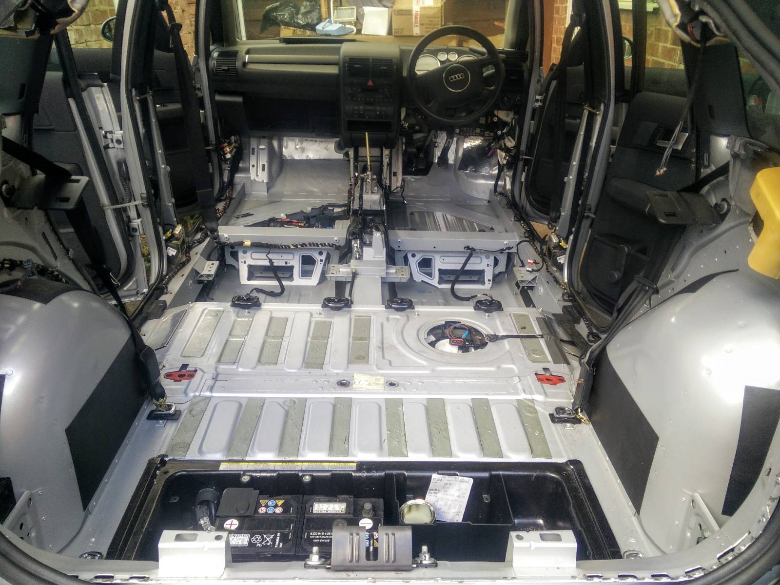

Разборка. Прокладка проводов.
Разбирать и снимать придется много, поэтому нужно много места для складирования "лишних" частей. Заодно можно произвести генеральную чистку салона=)
Погнали:
1. Снимаем передние сиденья (По 2 болта M8 спереди и сзади). Сзади болты скрыты пластиковыми накладками.Внутренние сдергиваем, внешние вынуть клипсу и сдернуть)
2. Складываем и снимаем задние сидения
3. Вынимаем магнитолу ( спец.ключи)
4. Вынимаем блок управления климат-контроля (пужинные защелки)
5. Вынимаем вещевой отсек
6. Снимаем пепельницу (2 винта T20 )
7. Снимаем нижнюю облицовку панели приборов со стороны водителя:
(2 винта снизу, 3 пружинных клипсы сверху)
Отсоединить разъем для диагностики
Отсоединить рычаг открытия капота
8. Снимаем пластиковые накладки порогов с 2-х сторон (пружинные клипсы)
9. Снимаеи облицовки стойки "B" с 2-х сторон (2 клипсы) С водительской стороны отсоединяем фищку от кнопки открытия Бензобака
10.Задираем передние ковры вперед, снимаем люки подполья с 2-х сторон (3 зажима)
11. Снимаем боковые обшивки центральной стойки с 2-х сторон (1винт спереди скрыт пластиковым колпачком и 4 клипсы)
12. Снимаем вкладыши центральной стойки с 2-х сторон ( 2 болта и сдвинуть вперед. Со стороны водителя отсоединить разъем ASR )
13. Снимаем верхнюю накладку центральной панели (3 клипсы)
14. Отщелкиваем крепежное кольцо с чехлом рычага передач. Задираем вверх. Снимаем хомут, и снимаем ручку. Селектор передач выставляем в крайнее переднее положение
15. Снимаем ручку ручного тормоза(разблокирровать снизу с помощью шпильки)
16. Снимаем пластиковый кожух ручного тормоза (2 клипсы)
17. Вынимаем вещевой карман сзади.
18. Снимаем дополнительный задний отсек (4 болта)
19. Максимально ослабляем регулировочную гайку ручника и максимально подымаем рычаг вверх.
20. Снимаем заднюю часть центральной панели ( 8 болтов)
21. Задираем ( или вынимаем ) ковровое покрытие назад с 2-х сторон
22. Снимаем гофрированные чехлы стойки "В", отсоединяем разъемы
23. Снимаем ручки стеклоподъемников и задние обшивки дверей (3 болта и клипсы)
24. Снимаем аллюминиевые панели задних дверей, отсоединяем разъемы, отсоединяем жгут проводов
Разъемы в стойке " B " были двух типов, в зависимости от модельного года
Для моделей после 2001 г.в. необходим 20-ти штекерный разъем
8E0 972 702 Корпус плоского разъёма с фиксатором контактов 20штекерн.
Распиновка :
Левая сторона
Контакт 2 (коричневый / черный) — Динамик Минус
Штырь 12 (красный / зеленый) — громкоговоритель Plus
Правая сторона
Контакт 2 (коричневый / белый) — Динамик Минус
Штырь 12 (синий / белый) — динамик плюс
Для моделей до 2001 г.в.
Разъем состоит из двух частей: контроль блокировки через большую половину, звук через меньшую половину.
3B0 972 724 Корпус плоского разъёма с фиксатором контактов 8штекерн.
8Z0 972 704 Корпус плоского разъёма с фиксатором контактов 2штекерн.
Также от модельного года разнится и распиновка от замка двери.
