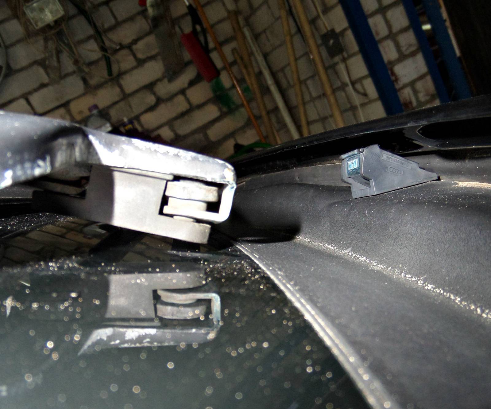

Возрастная проблема многих ВАГовских систем очистки стекла — износ втулок трапеции. Как следствие — ухудшается работа дворников, прогибается поводок дворника пытаясь достать до стекла.Хоть в конструкции заложена специальная резиновая прокладка (для избежания соприкасания металла со стеклом) — при износе втулок, со временем она оставляет потертый след на стекле.
Вторая проблема — побитый песком, и с ржавыми потеками внешний вид поводка портит весь внешний вид.

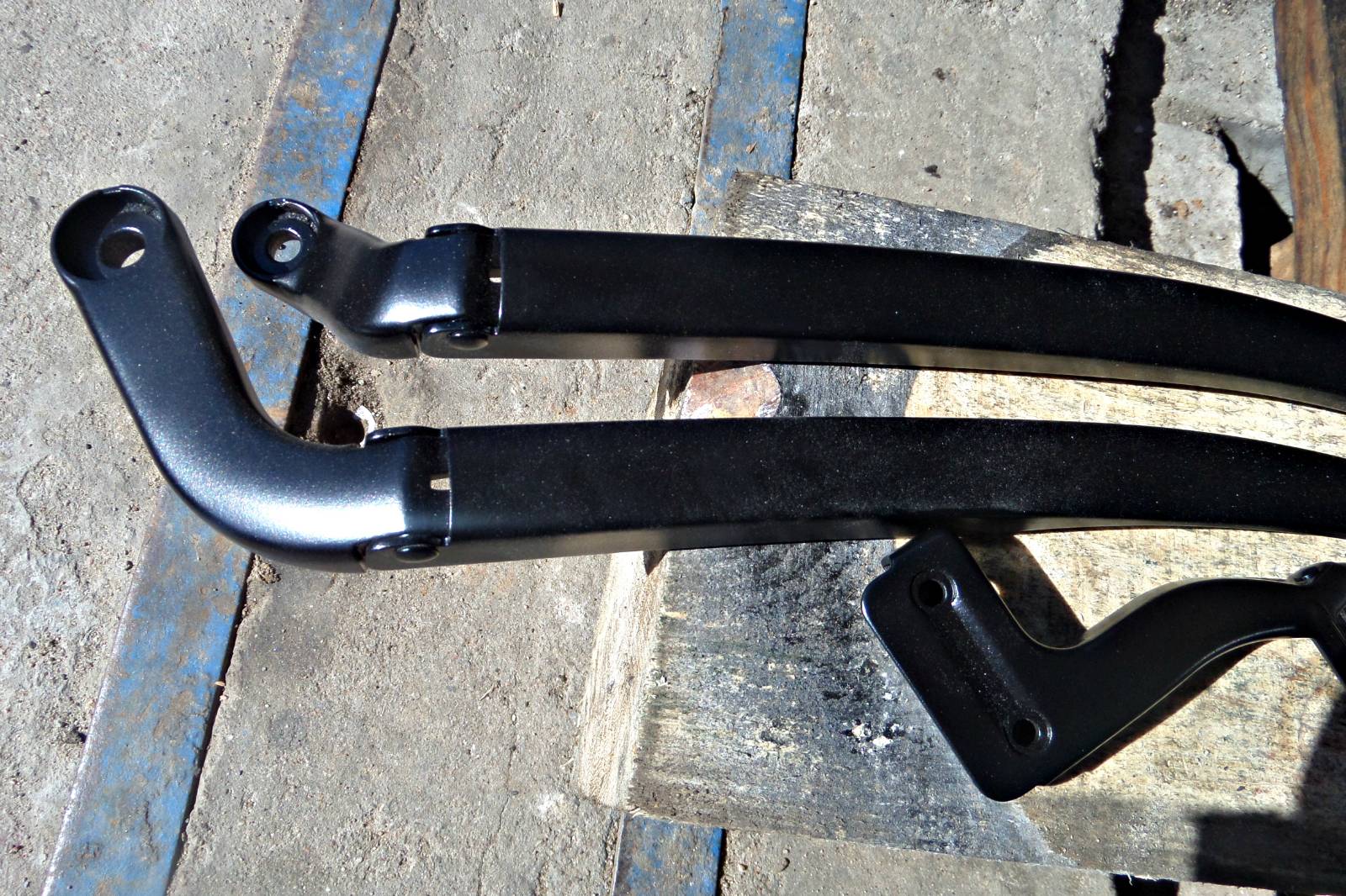

► При наличии времени и желания — приводим внешний вид в порядок.(чистим/грунтуем/красим/сушим)
( Я эту процедуру доверил красильщикам…сам в это время занимался более насущными делами:)
► Запрессовываем новые втулки
► Собираем поводок с запчастями из ремкомплекта, проверяем люфт — его НЕТ.
► Устанавливаем на авто.
Было...стало
