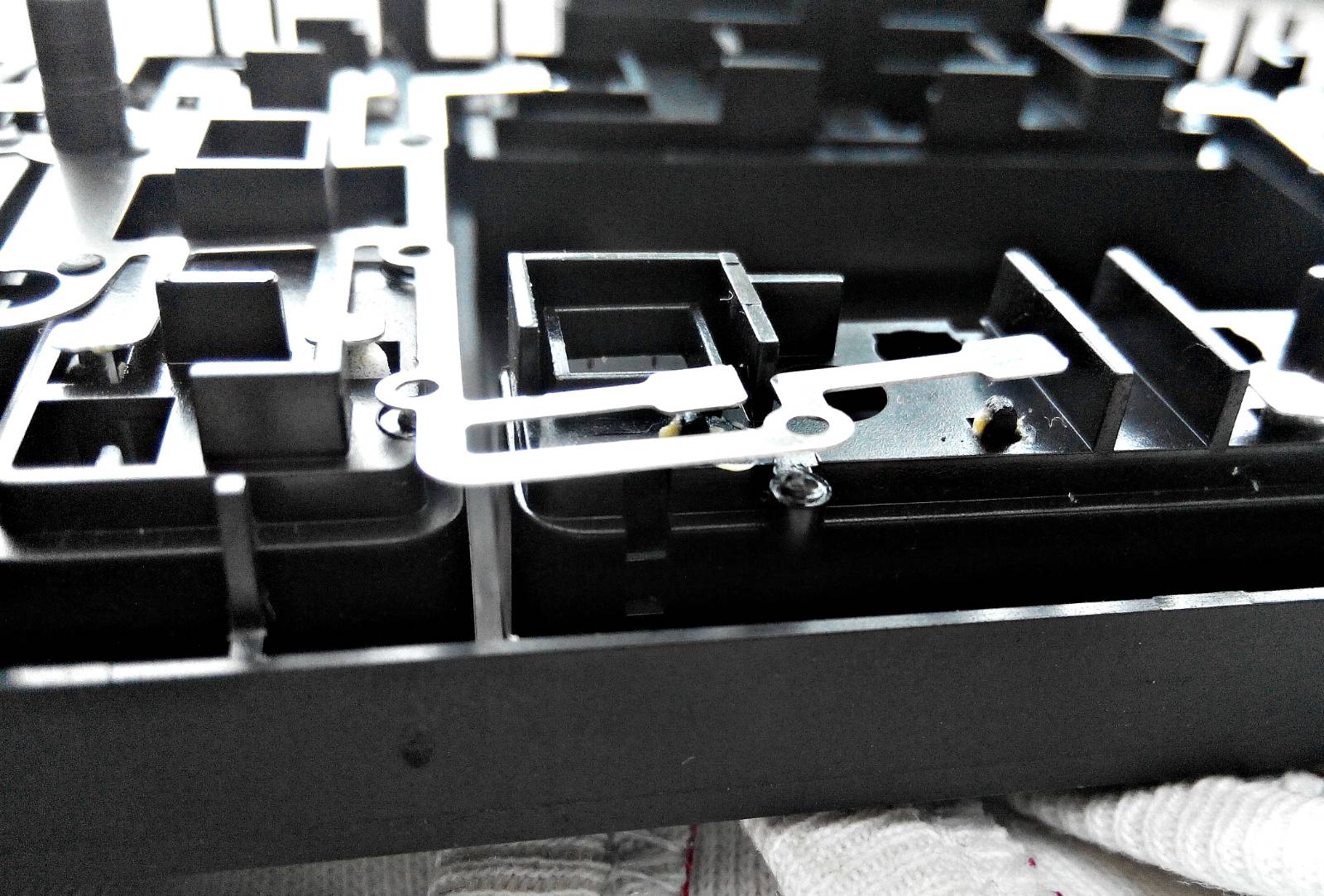

Продолжу оживлять ветку=)

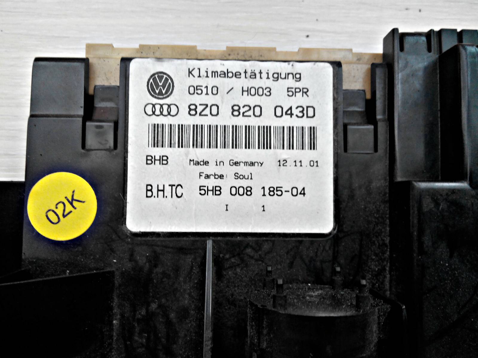

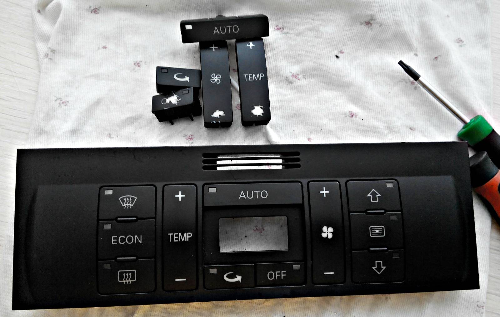

Как и все владельцы Ауди выпущенных после 2000-х годов столкнулся с этой бедой. Есть несколько решений — наклейки\трафареты или замена самих кнопок. Желательно с блока климат-контроля который ставился до 2000-го года. Но в нашей стране проблема найти целую А2 не говоря уже о наличии БУ запчастей к ней.

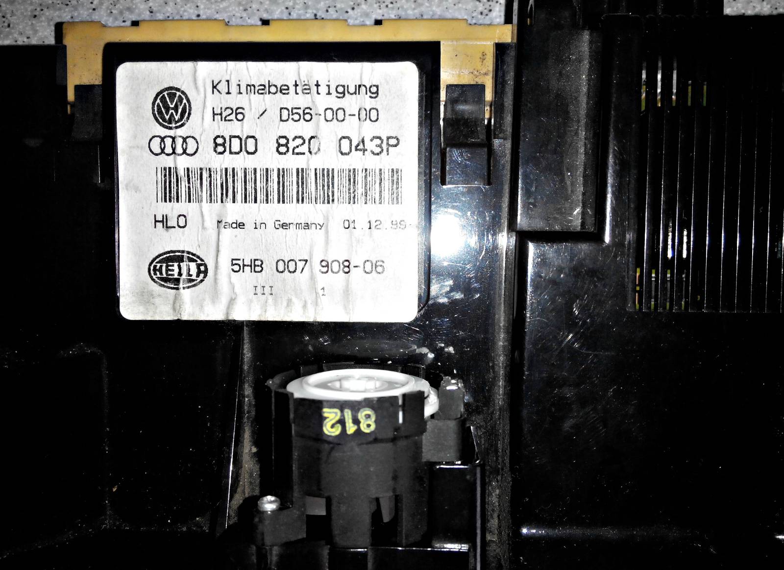

Промониторив Б/У-шку был немного ошарашен от стоимости Б/У блоков от Ауди А2 (30-50$ cтакими же потертыми кнопками как у меня, а то и хуже). Бродя по рынку на глаза попался блок от Ауди А4. Спросил за цену — 15$! Цены на А4-е блоки в 2 раза дешевле, да и много их на вторичном рынке — можно и поторговаться)). Для моих целей можно и неисправные поискать.
Позвонил знакомому разборщику и за смешные деньги мне достался климат от Audi A4 b5 99 г.в. без "модного покрытия".

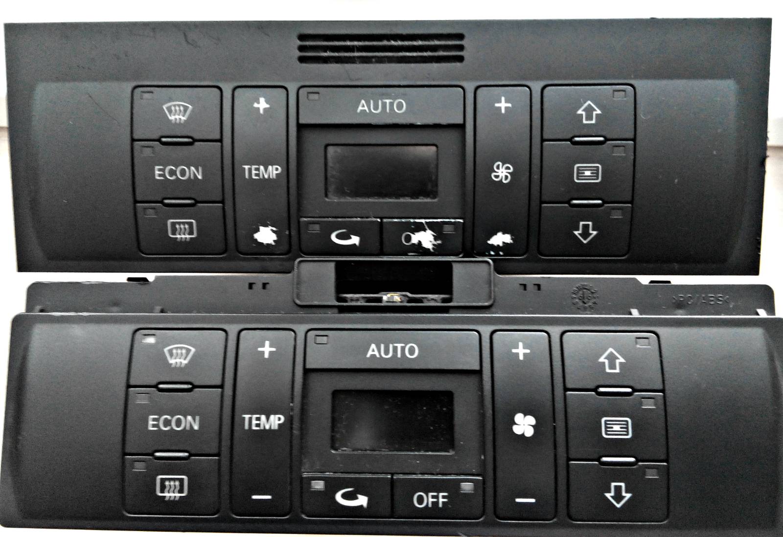

Кнопки одинаковые, немного отличаются по цвету при сильном освещении. Незнающий человек внимания не обратит.
Сверху блок от Ауди А2 снизу от А4
Ауди А2
Ауди А4

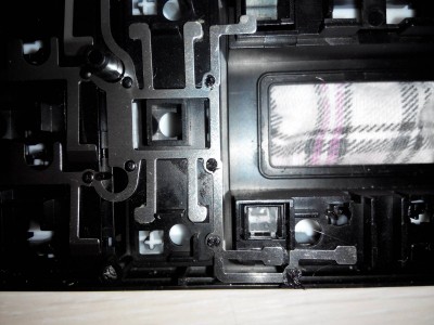

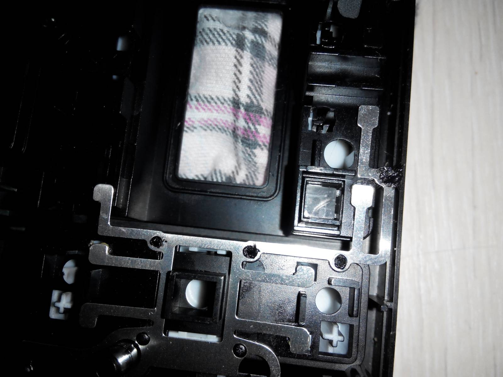

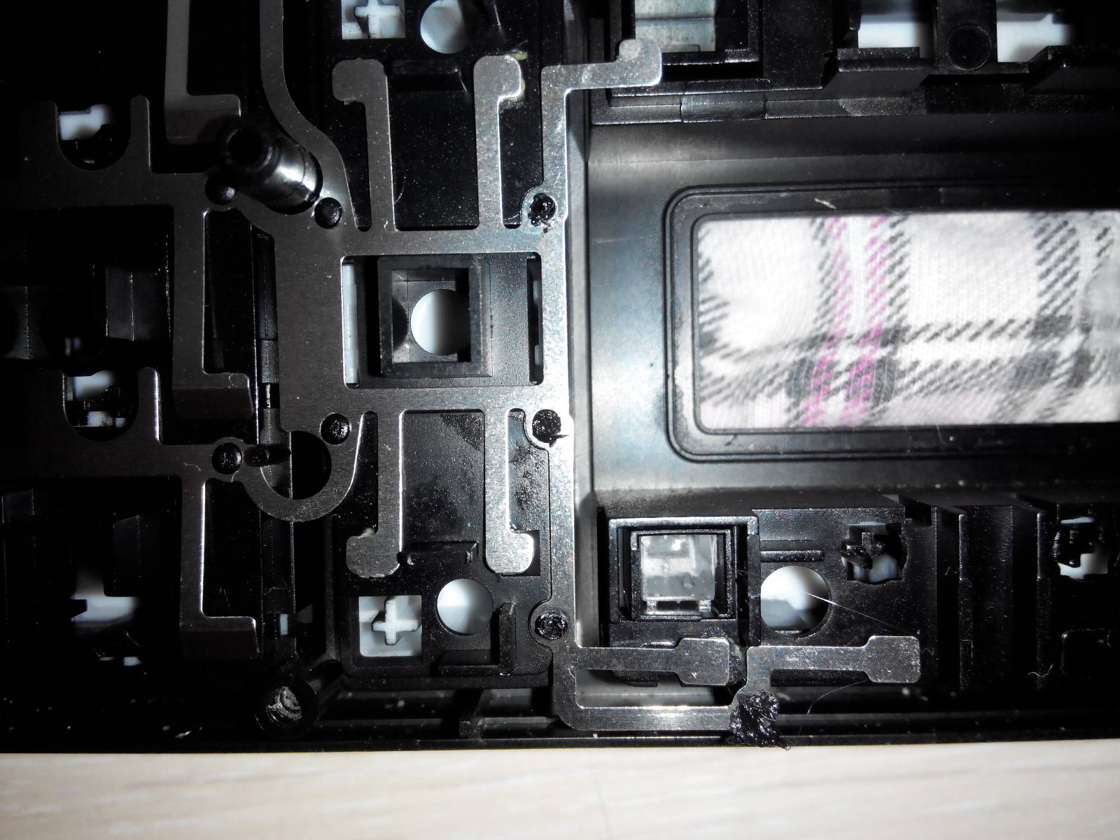

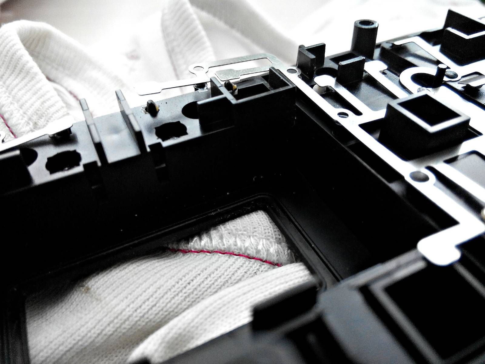

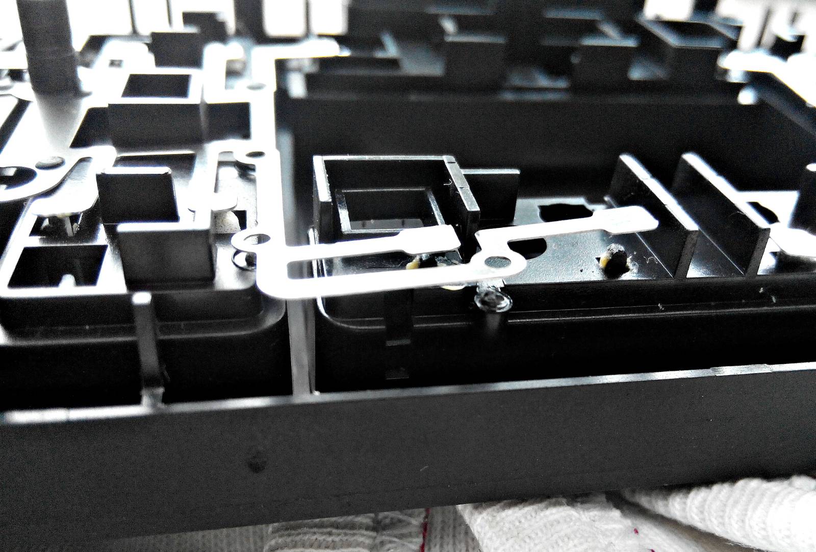

Единственное проблема с которой столкнулся - в блоке от А2 очень хрупкий пластик который держит металлическую контактную пластину. Тоже наверное особенность качества сборки более новых деталей. При сборке лучше придерживать места крепления. У меня отвалось одно, потом еще…

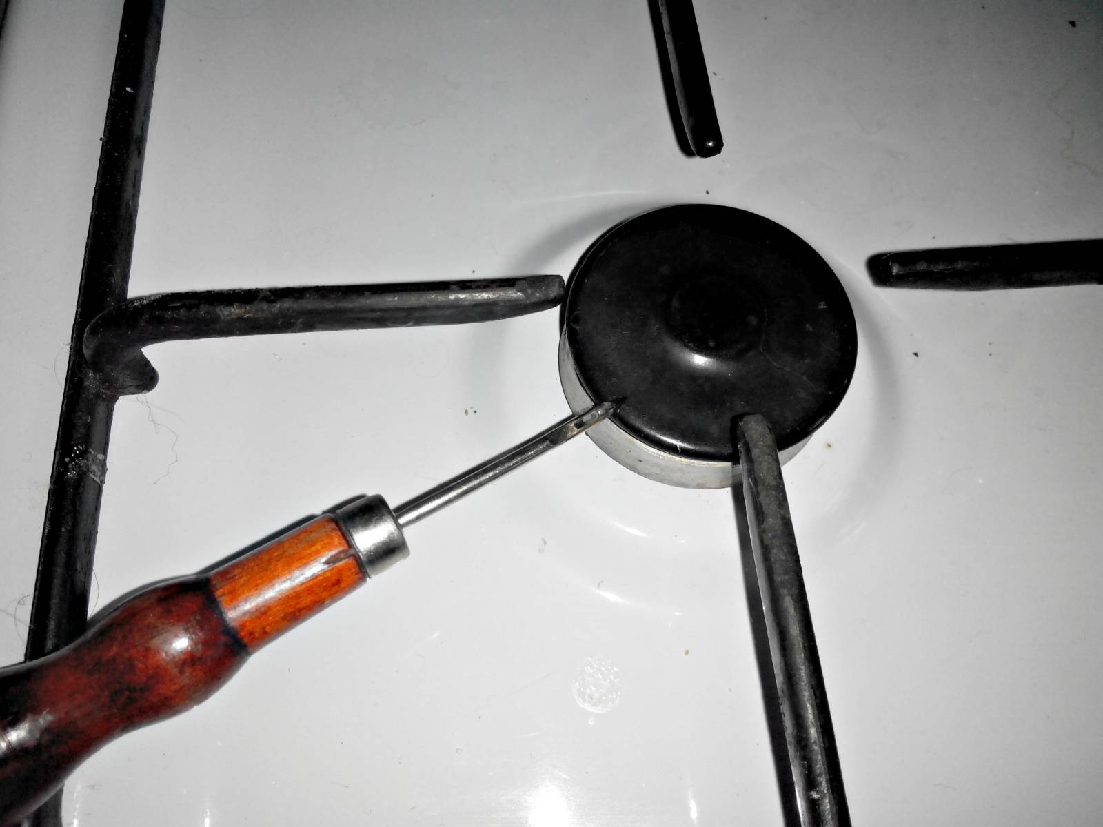

Нашел выход из положения

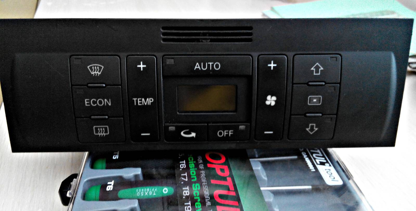

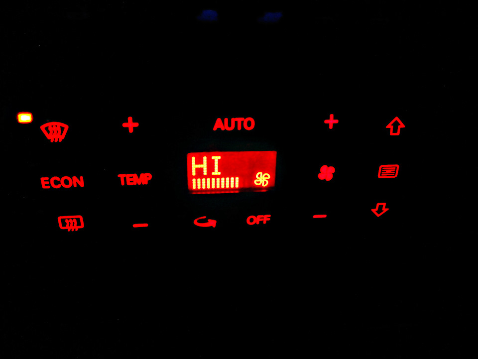

Результат. Переставил только центральные кнопки, остальное в запас

Наверное проще все потрошки было перекинуть? Свои в свежекупленный блок. И все кнопки стали б одинаковыми.

Юра 80 - так они разные( блоки) внутри и снаружи.
