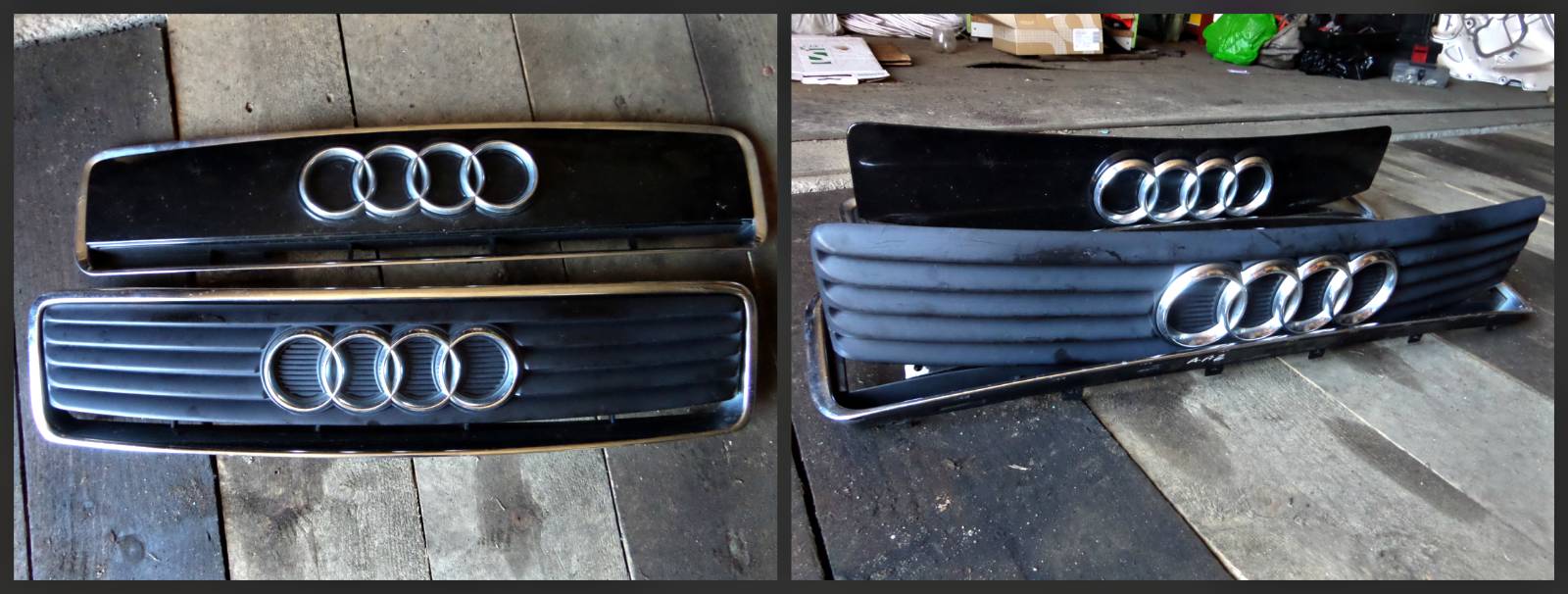

Удалось недорого купить решетку от" рестайл"версий с 2004года.
Вид стал более брутальный и приобрел мужские черты. Но стало труднее отмывать от мух :-D

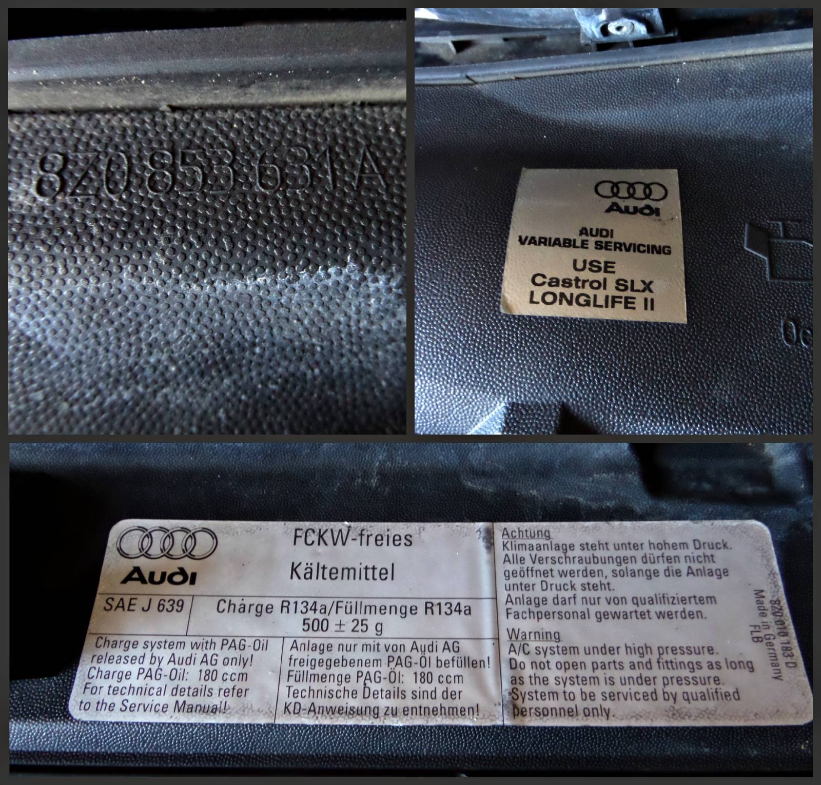

Номер обычной" глянцевой" решетки — 8Z0853631
Номер рестайлинговой — 8Z0853631A

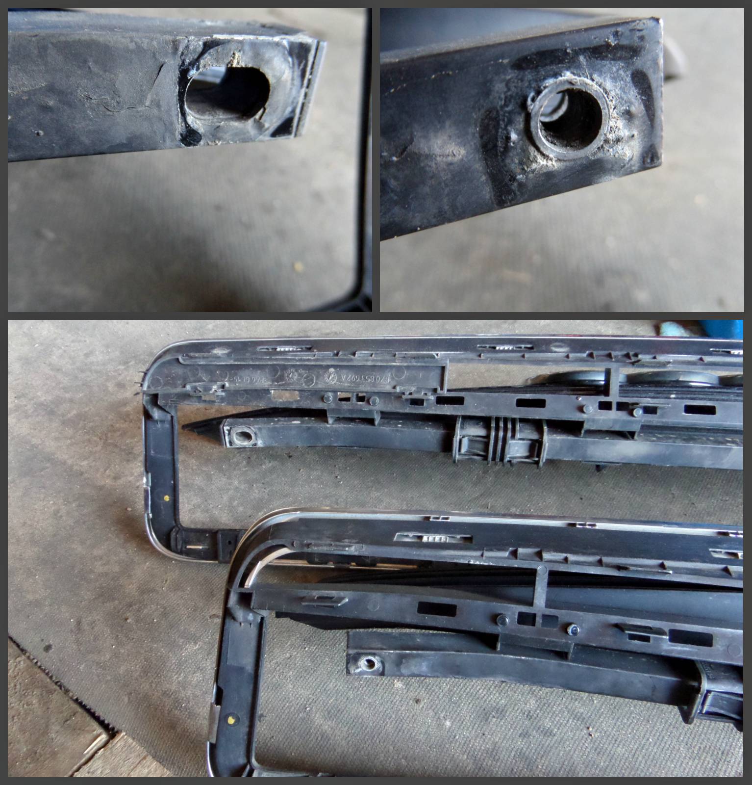

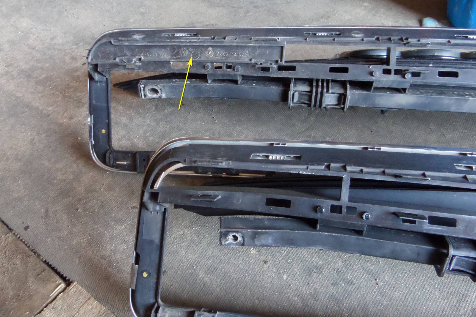

Крепятся решетки по разному .

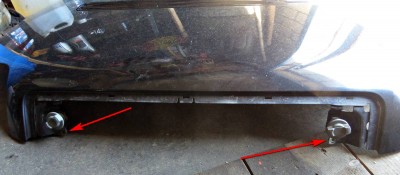

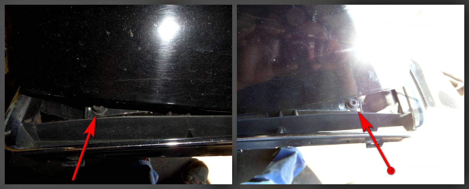

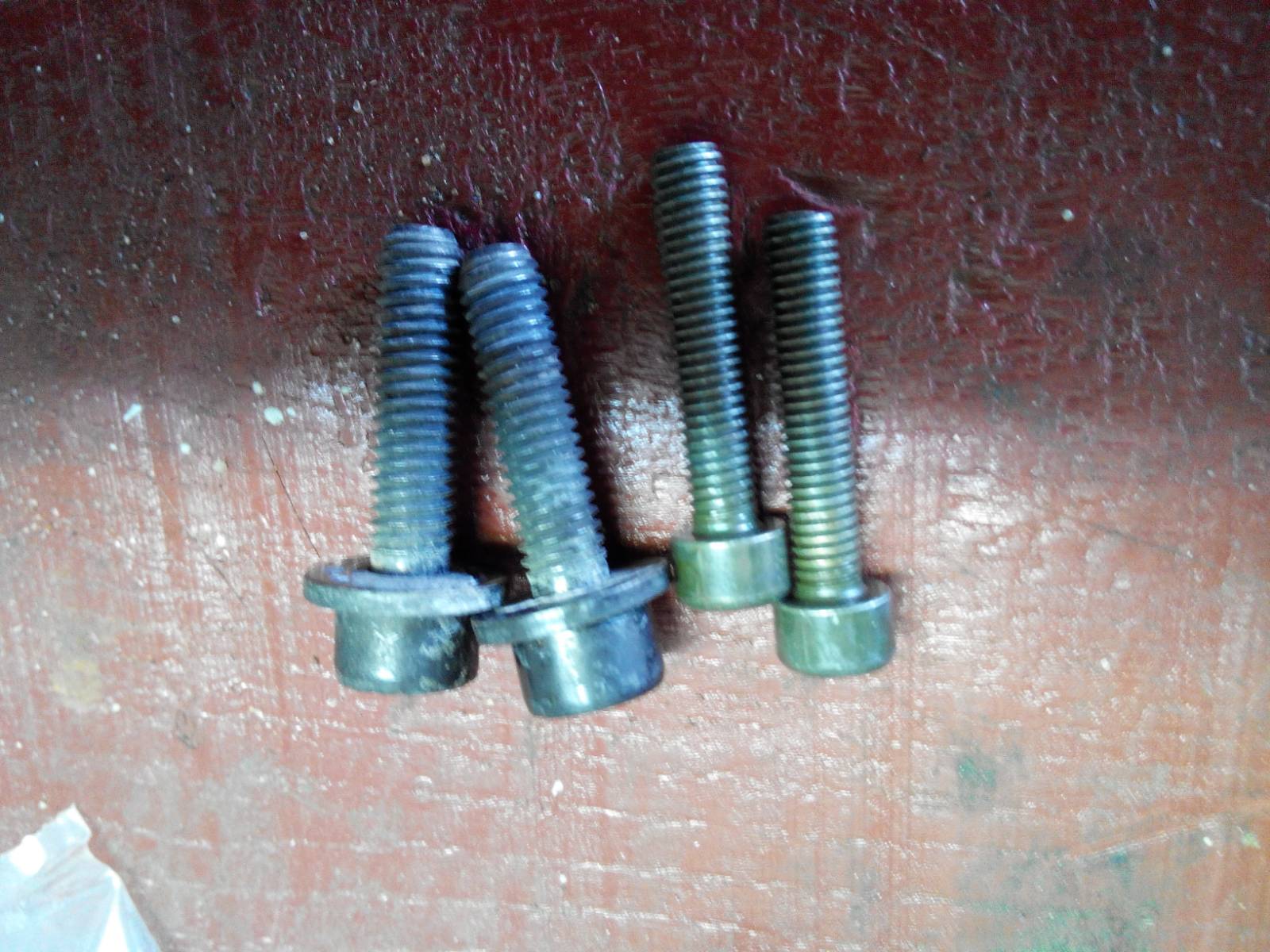

"Глянцевая" - крепится с наружной стороны капота при помощи винтов М6х25 VAG N10 080 102

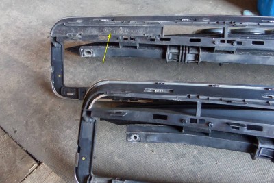

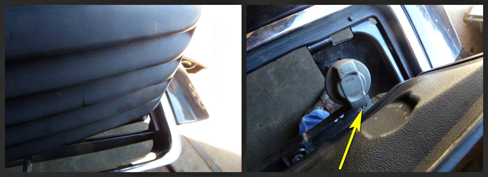

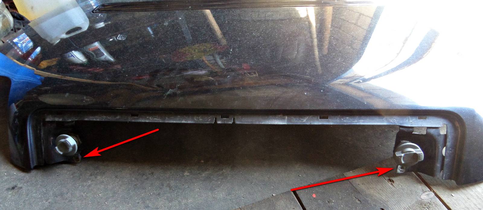

"Ребристая" решетка толще и имеет немного другой наклон поэтому снаружи нет доступа винтам. Она крепится с внутренней стороны капота при помощи винтов М5х16 VAG N90 960 701
Глянцевая узкая, и откинув ее можно открутить винты

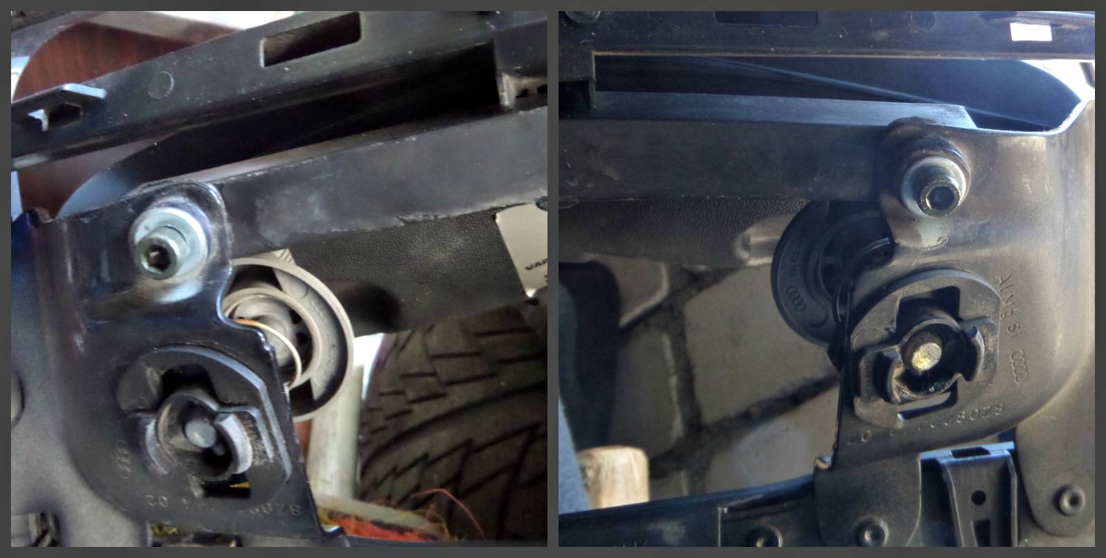

Резьбовые втулки М6 на капоте
При откидывании Ребристой решетки - недоступны места крепежа, с обоих сторон не подлезть
У глянцевой решетки паз. у решетчатой — внутри резьбовая втулка М5
В моей родной стоит рамка — 8Z0 853 692 A (называется пластина замка) в новой ее нет. По факту, наверное закрывает щель и меньше попадает грязи.
Винты
Крепление новой решетки
Немного фото с обычной и рестайл решетками
