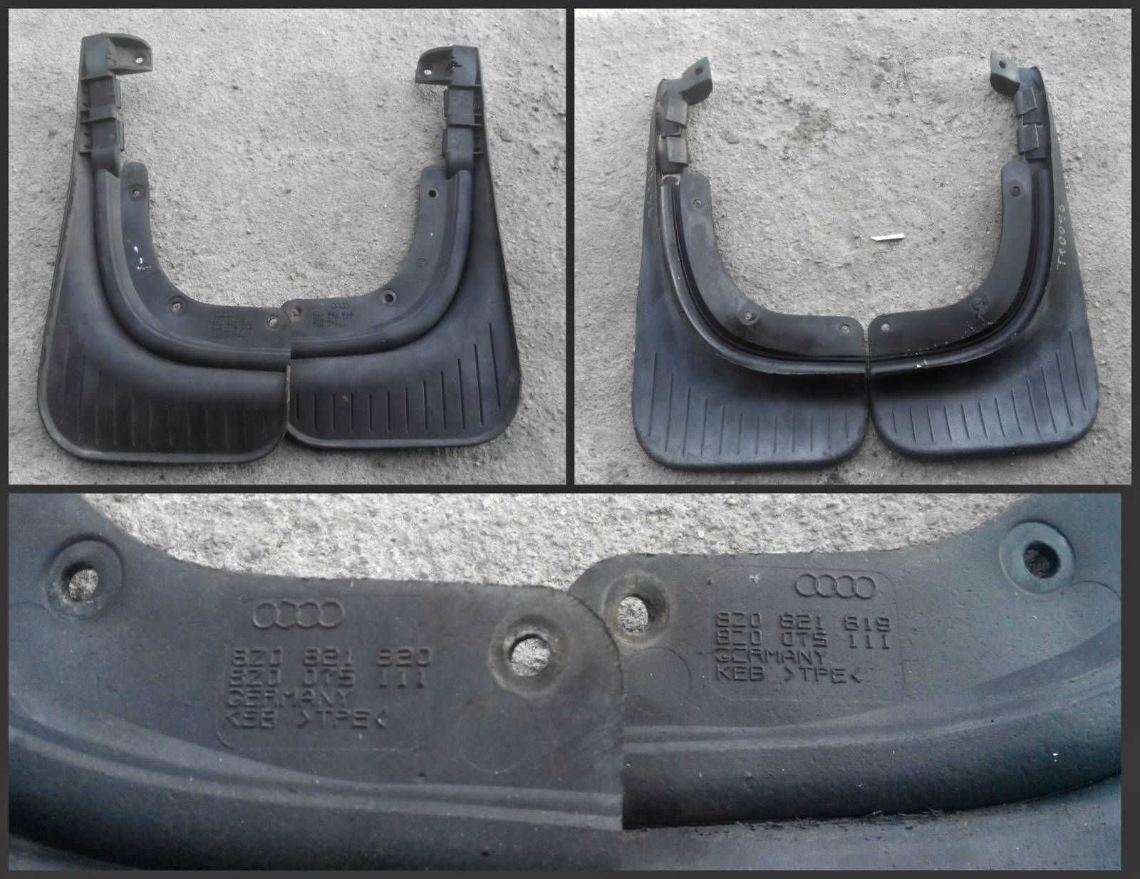

VAG 8Z0 075 111 — Комплект передних брызговиков:
8Z0 821 819 — левый
8Z0 821 820 — правый

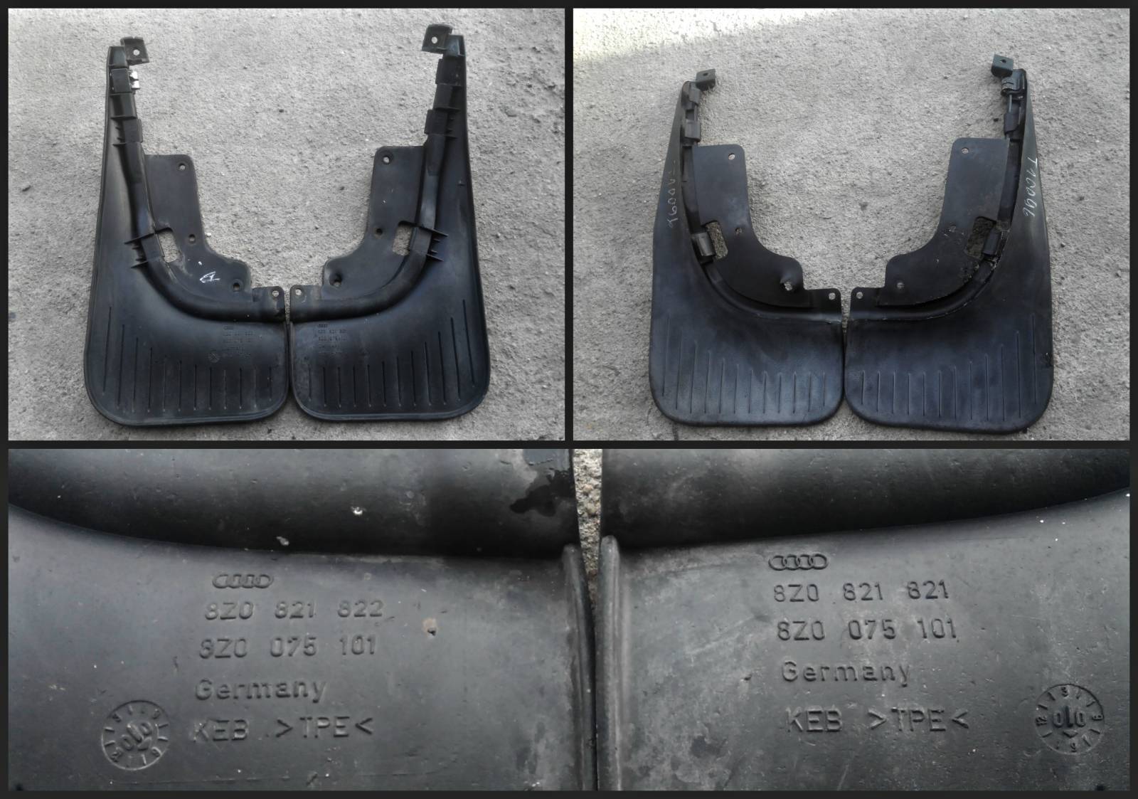

VAG 8Z0 075 101 — Комплект задних брызговиков:
8Z0 821 820 — левый

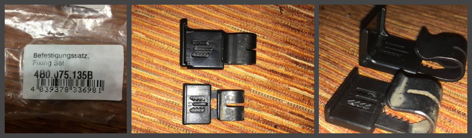

VAG 4B0 075 135 B — 1 к-т крепежа для брызговика
Передние
Задние

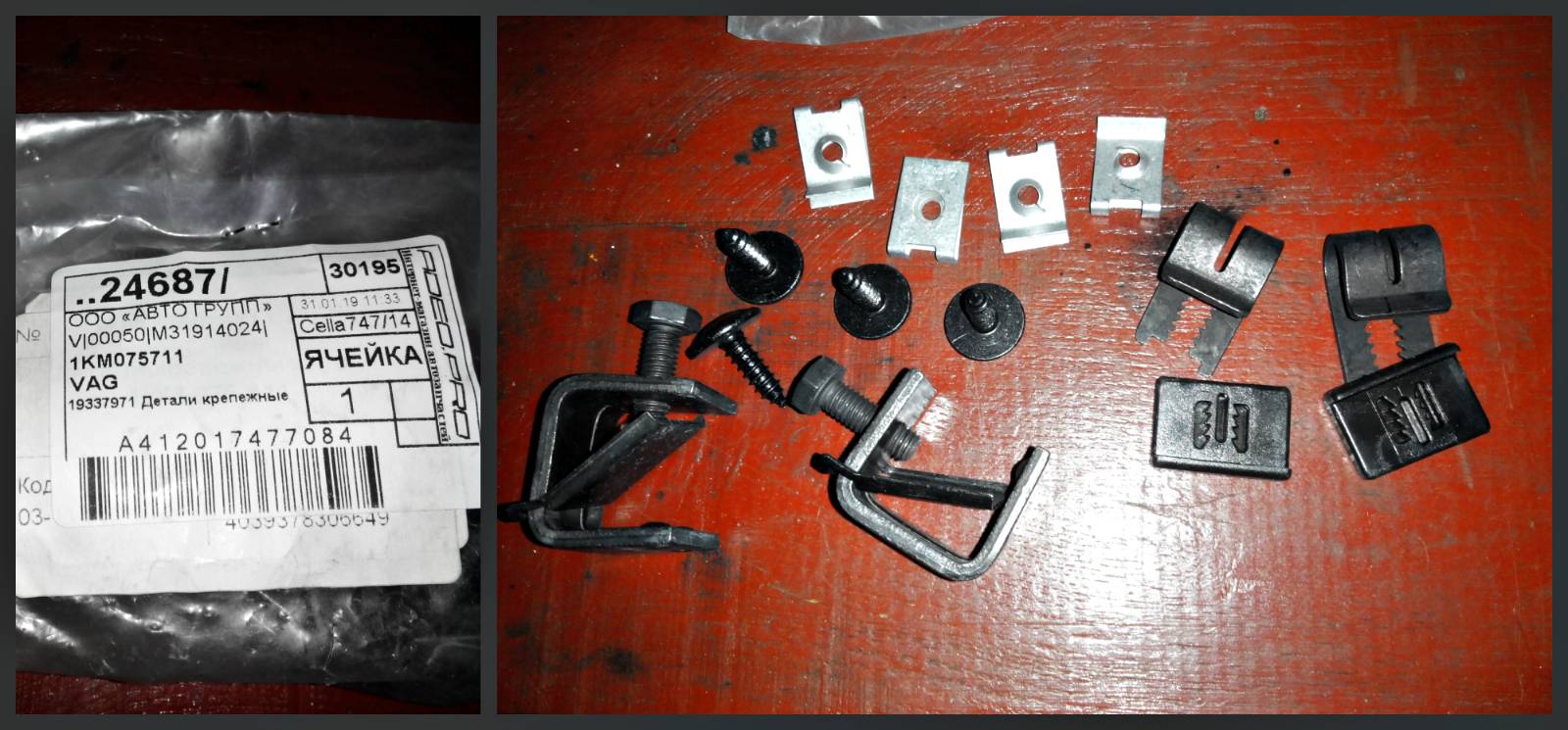

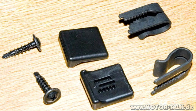

Крепеж. Сверху - 4B0 075 135 B , снизу - родной
Оригинальные крепежи оказались немного дорогие и немного не той конфигурации. Поэтому поизучал картинки в интернете и решил наобум :crazy: заказать несколько разных комплектов

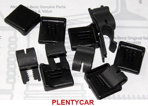

Самый выгодный был комплект от Мерседеса w124 :
Mercedes B6 6 52 8137 — Комплект крепежа (6 креплений) за 8 $ — Заказ приняли потом сняли(( Видимо кончились.
Mercedes B6 6 52 8136 — Комплект скоб на брызговики( 2 крепления ) - та же участь...

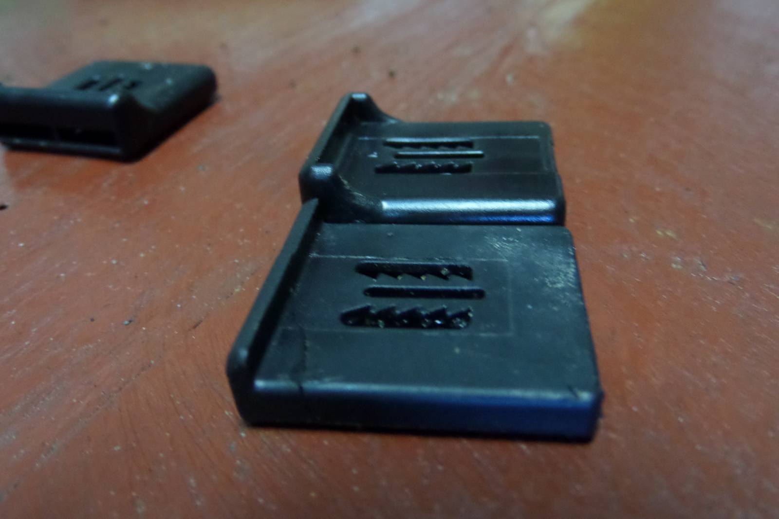

RU1KM0751VW — Комплект креплений VW — 3.5$
2 крепежа наиболее подходящего под оригинал А2!! (Пригодилось!)

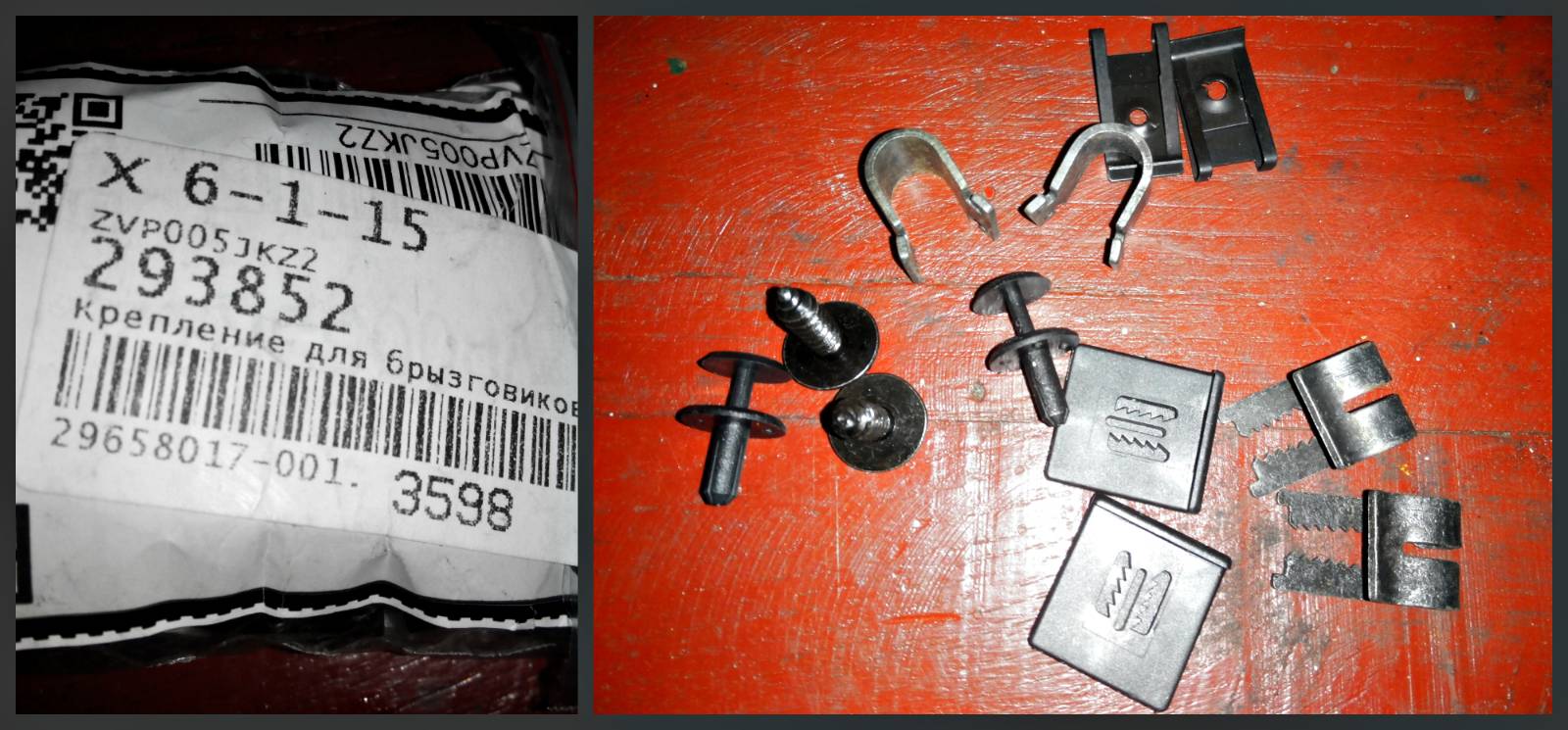

ZVP005JKZ2 — Комплект креплений — 5.5$
2 крепежа, но больше по размеру. (Пригодилось!)

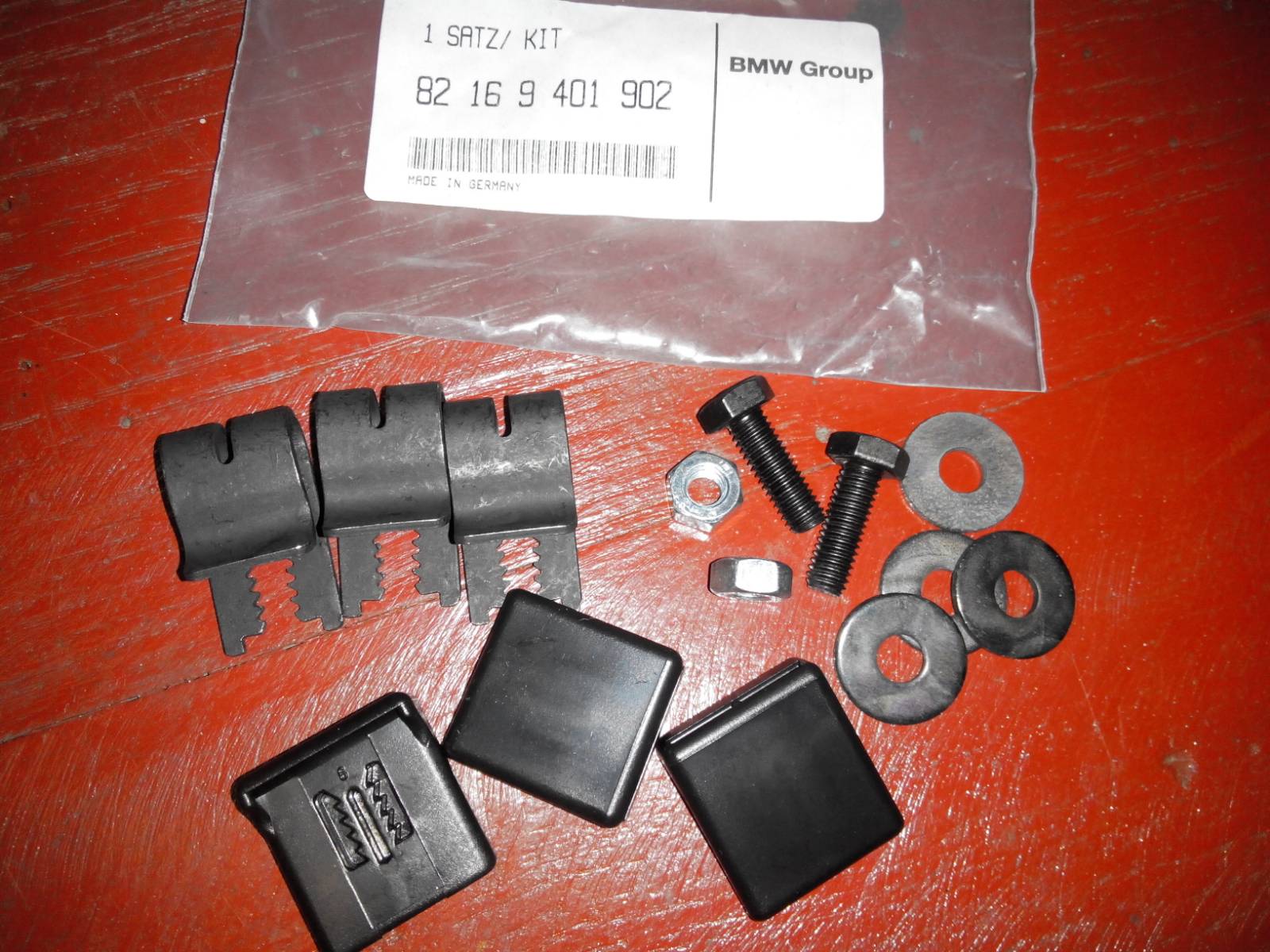

BMW 82 16 9 401 902 — Кронштейн задних брызговиков комплект 10$
3 крепления большего размера.
Крепежи от БМВ похожие на крепеж от VAG - 4B0 075 135 B, толще и в месте захвата имеются выступы немного мешающие прилеганию. Пробовал спиливать но все равно плохо становится
Теперь я стал хозяином разнообразных крепежей…Но оставшиеся крепежи отлично стали на оригинальные брызговики к другому авто А6 :-D , некоторые винты и пружинные скобы тоже пригодились …остальное в запас!

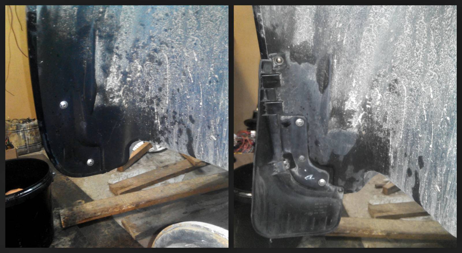

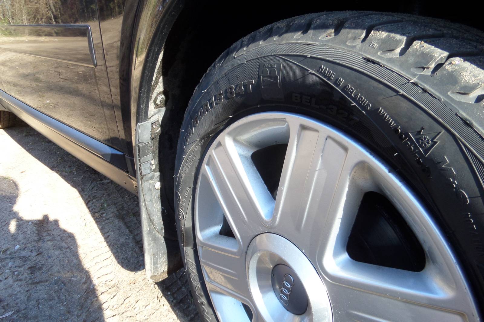

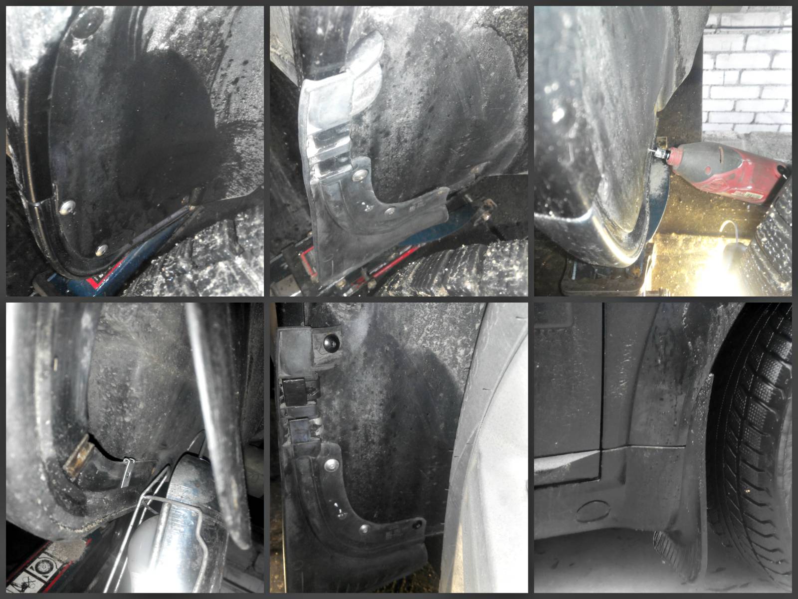

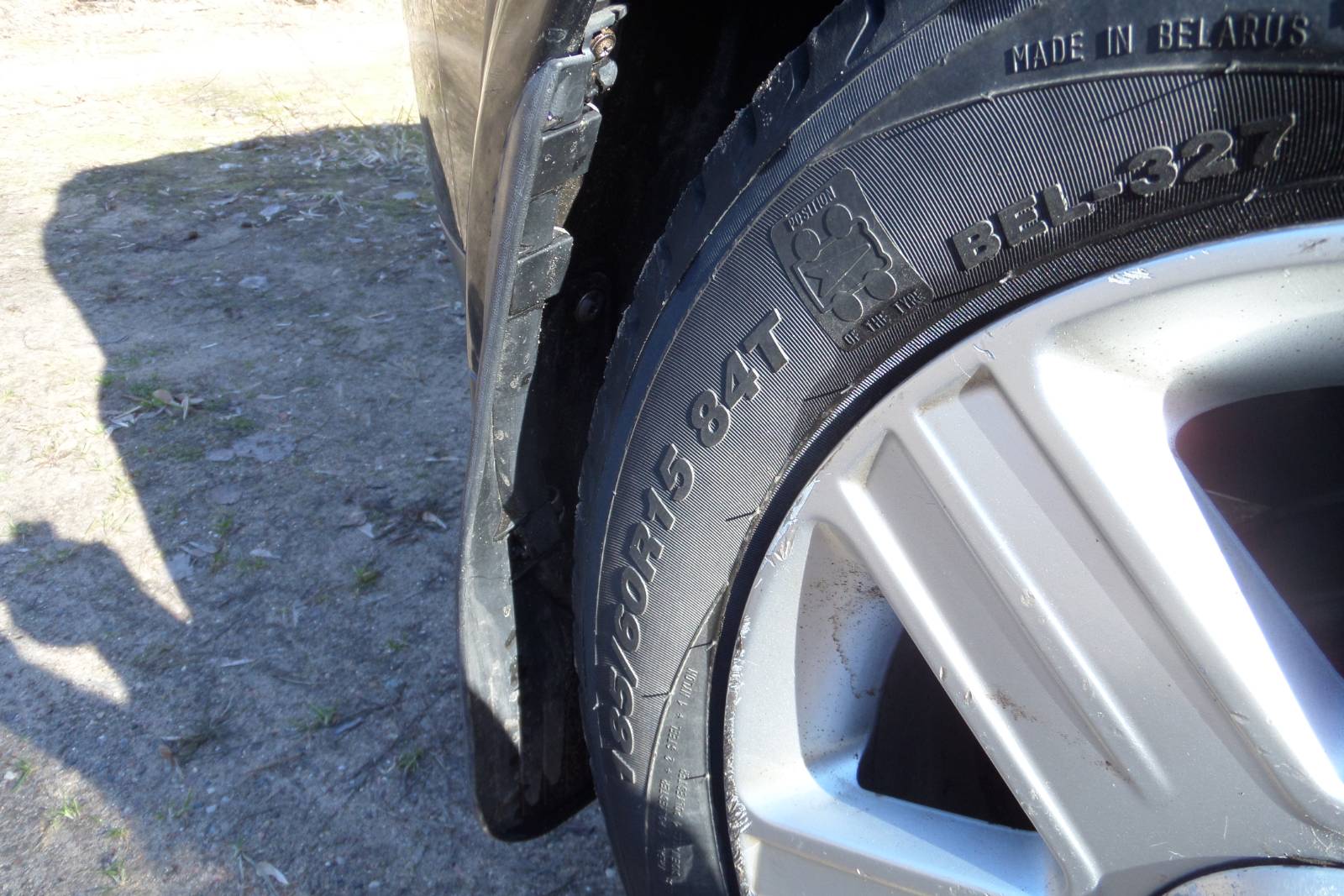

Установка передних
Установка задних

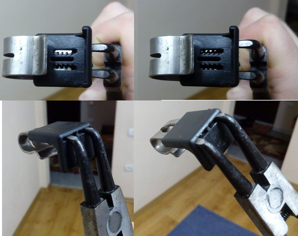

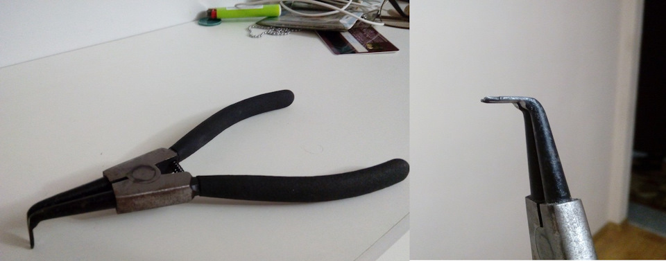

PS: Для легкого снятия зажимов используется спец. съемник...Если кому понадобится - можно изготовить самому https://www.drive2.ru/l/481233425685021149/ .
