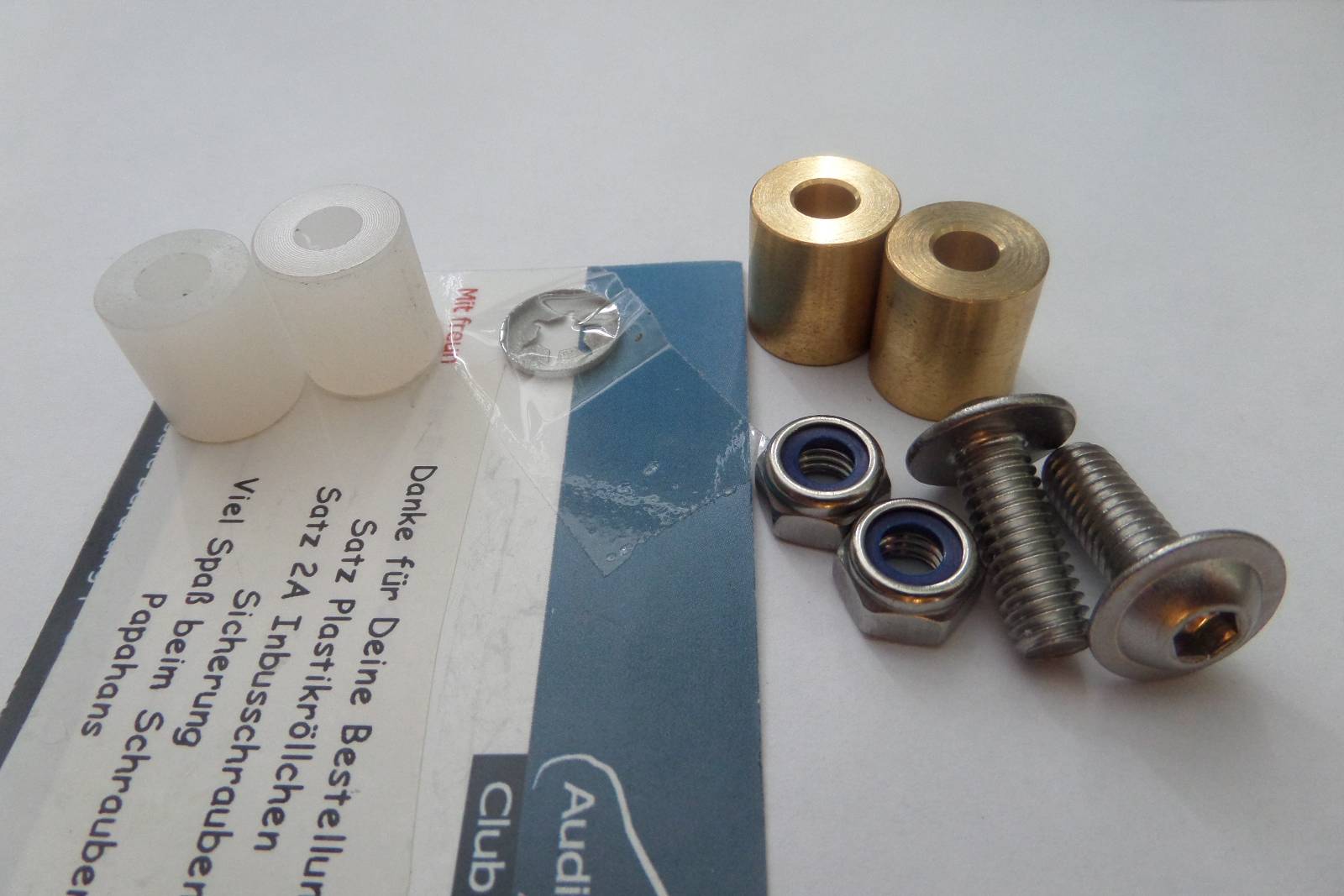

В Германии производство ремкомплектов поставлено на "широкую ногу", от туда он и был приобретен и привезен знакомым ценителем А2

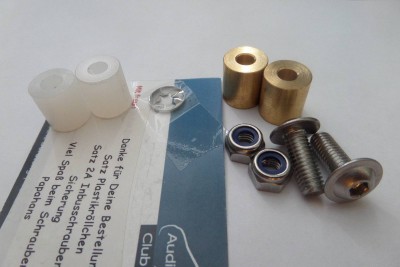

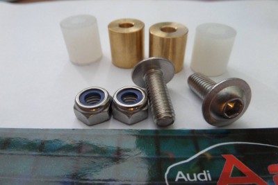

Комплект включает:

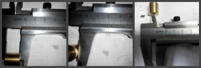

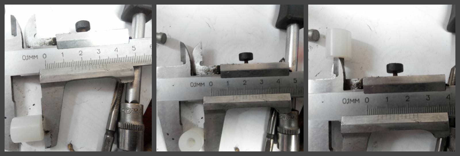

Втулки бронзовые…2шт
Втулки из какого-то …2шт
ставить можно либо те либо те, на свое усмотрение
Винт …2шт
Гайка …2шт
Стопор …1шт

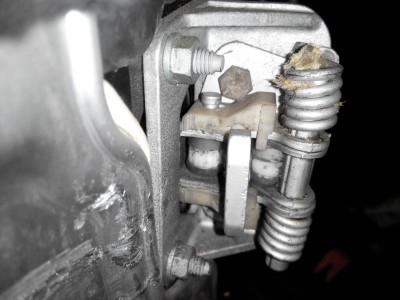

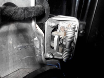

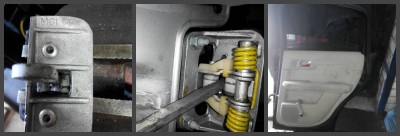

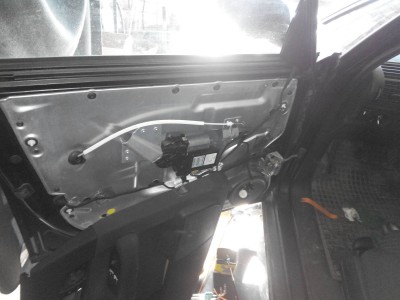

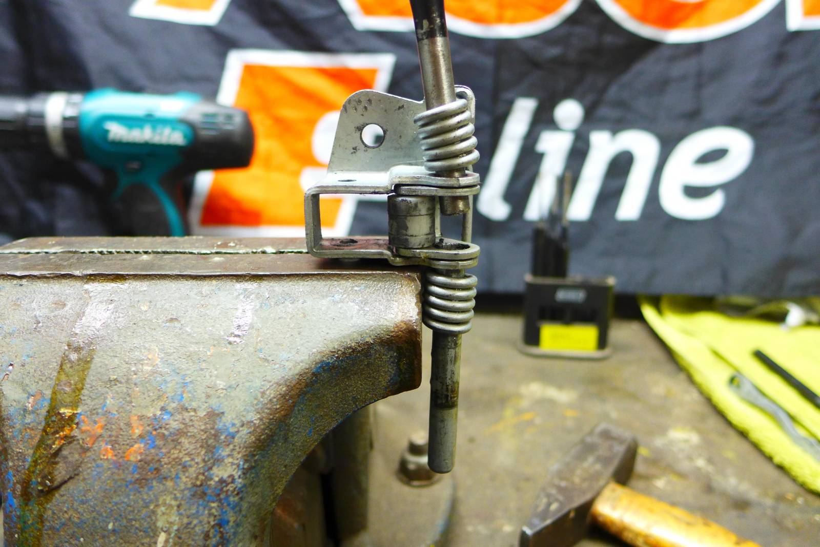

Для того чтобы снять фиксатор нужно :
1. снять обшивку двери (2винта под ручкой и 1 винт под сеткой ВЧ динамика.
Отсоединяем крюк тяги открывания двери и разъем ВЧ динамика
2. Выбиваем штифт на стойке и откручиваем 2 гайки крепления фиксатора
Болееподробно можно посмотреть http://www.audi-belarus.by/forum/viewtopic.php?f=221&t=19996

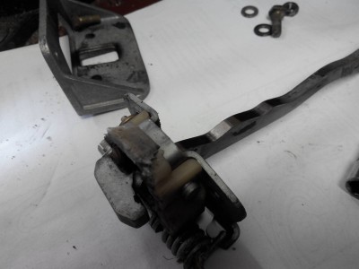

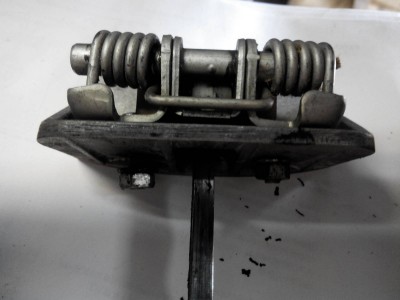

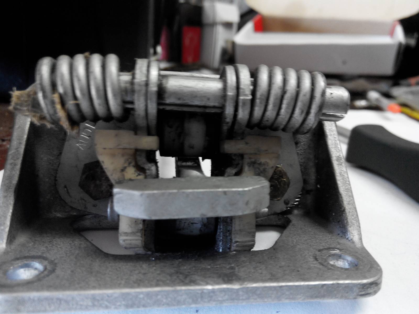

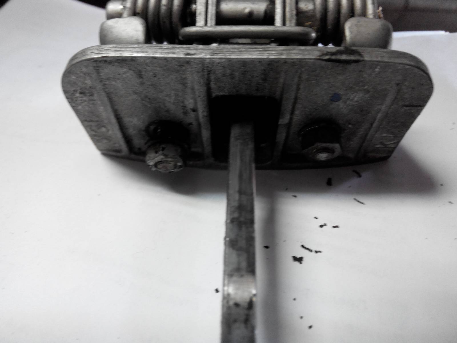

Все, несем разбирать. Механизм фиксатора скреплен при помощи 2-х клепок. В моем случае фиксатор уже подвергался ремонту, поэтому там красовались 2 болта.
В моем случае развалилась пластиковая накладка, поэтому из закромов был вынут рабочий фиксатор задней двери, без видимых следов износа.
Высверлил клепки, перекинул фиксирующую планку с свою на "донора" (у передней двери она короче), скрутил все новыми "немецкими винтами". Поставил, все работает прекрасно!
Отложил рем.комплект до лучших времен.
