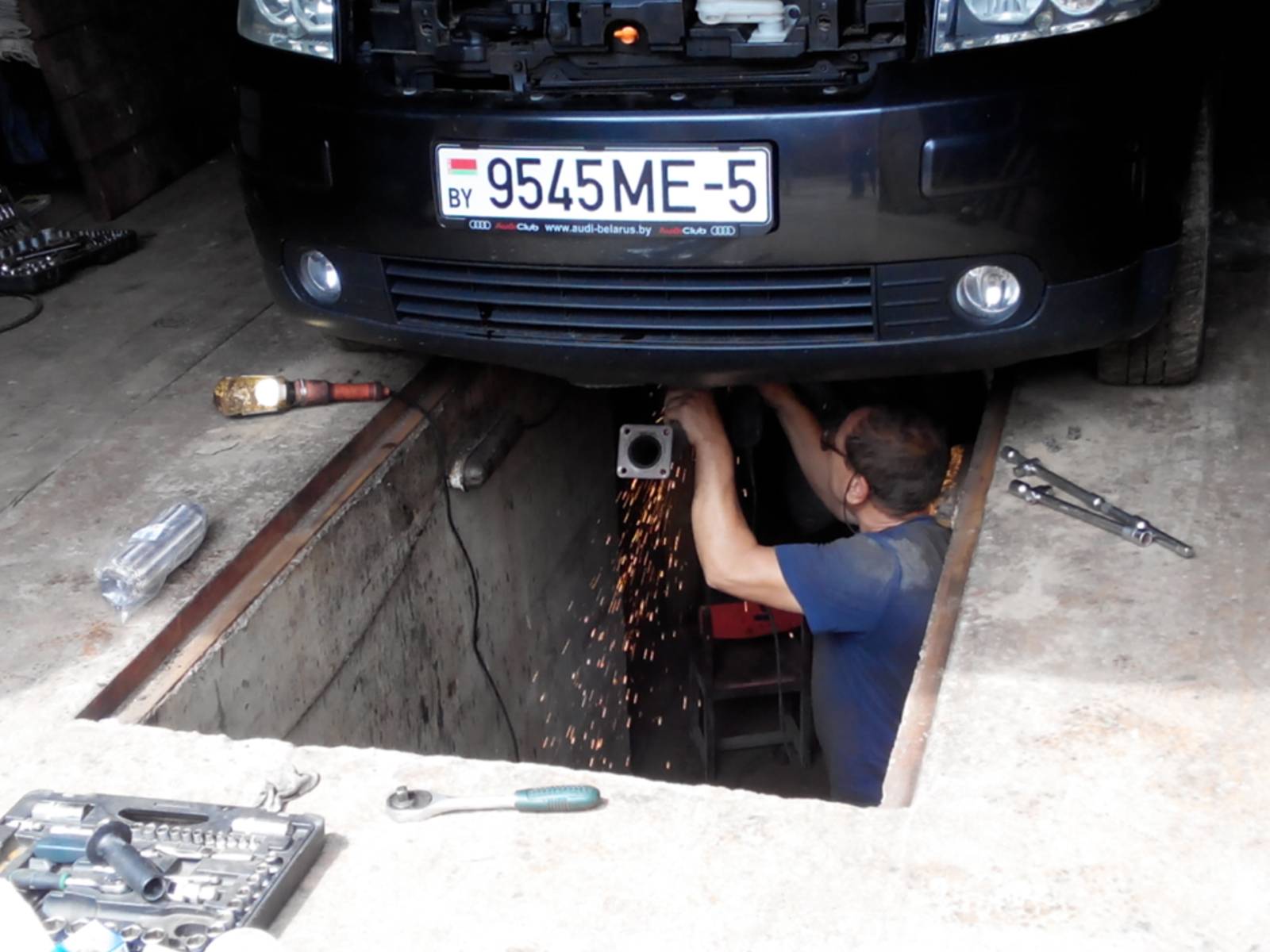

Сам варить металл не умею и нечем, делал у соседей по ГСК, которые занимаются сварочными работами.
…сам крутил гайки\курил\фотографировал — короче мешал=))
По работе все просто:
► отсоединяем + клему аккумулятора
► открутить 4 гайки на впускном коллекторе. (головка на 17 )
► приопустить немного трубу, сняв с резиновых подвесов. Опускал на 10-15 см, подложив под катализатор подставку. Провод лямбда-зонда позволил это сделать. Для профи-сварщика этого оказалось более чем достаточно.
► Срезали старую гофру… обработали и зачистили торцы трубы…
► Прихватили новую гофру со стороны коллектора…примерили по месту…все ОК…приварили.
► Наживляем гайки, …примеряем окончательно со стороны катализатора…ОК.приварили.
► Сковыриваем старую прокладку, ставим новую. Одеваем резиновые подвесы. Зажимаем гайки. Подсоединяем + клему аккумулятора
